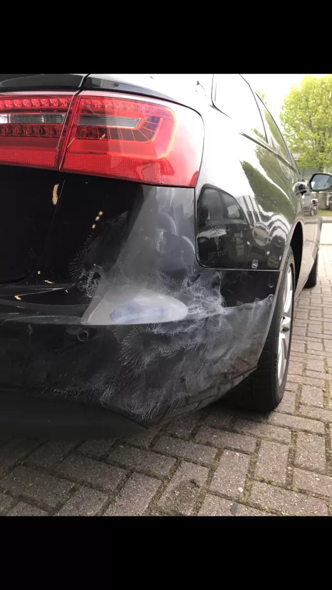

Ik heb een kras, deze zou ik graag wat minderen.
Hoe pak ik dit best aan zodat je het minder ziet en belangrijkst van al ... niet roest? Ik verwacht niet dat ze onzichtbaar wordt :)
Ontvetten, inlakken met dezelfde kleur en laten drogen, opschuren met een schuurpad van 4000 (machinaal) belangrijk bij deze stap is dat je het oppervlakte goed vochtig houd zodat je niet door het oppervlakte heen gaat.

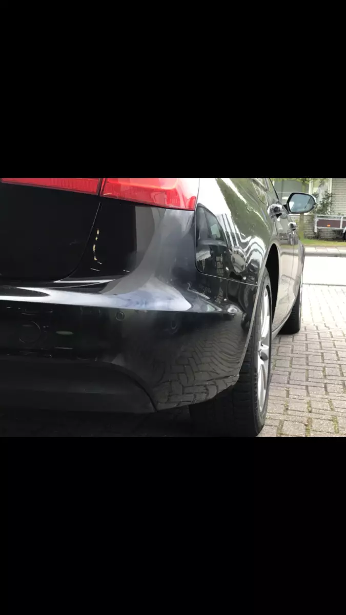

Als je het goed hebt gedaan hoort het er mat uit te zien zoals dit: (1e plaatje na schuren 2e plaatje na een doek eroverheen te hebben gehaald)
Hierna is het een kwestie van grof polijsten en vervolgens fijn te polijsten om de kleur weer mooi hoogglans te maken!
