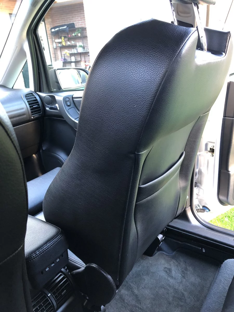

Enkele dagen geleden heb ik de voorstoelen behandeld met Gyeon LeatherCleaner Mild en Gyeon Leather Coat.
Na het stofzuigen heb ik wat schuim op het borsteltje gedaan, dat rustig ingeborsteld en dat afgenomen met een Piccolo Nero. Per stoel heb ik ieder deel schoongemaakt en direct weer afgenomen. Per stoel heb ik 2 doeken gebruikt.
Na het afnemen heb ik met een vochtige doek nogmaals de hele stoel afgenomen.
Na 15 minuten heb ik de Leather coat goed geschud en een spray’tje op de mf applicator gedaan.
Hier heb ik na alles horizontaal te hebben gehad ook alles verticaal behandeld.
Leer zag er na het behandelen super netjes mat uit.

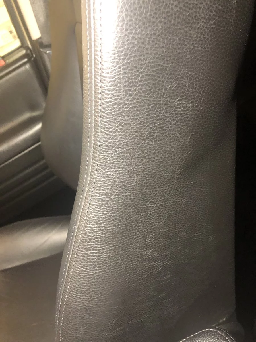

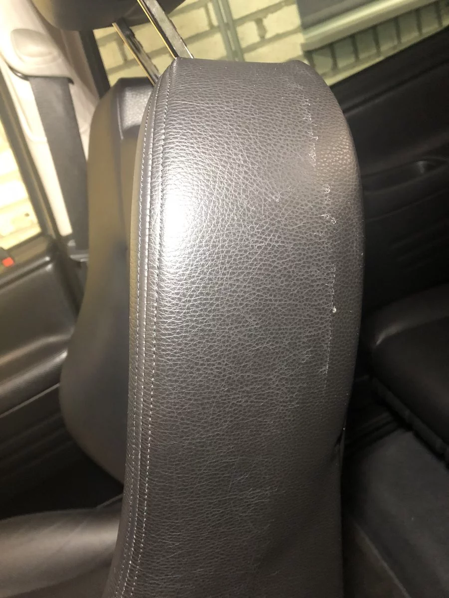

Nu ben ik een dag of 4 verder en zie ik opeens allerlei vage plekken ?
Is dit restant van de leathercleaner die wellicht niet goed genoeg is afgenomen ?
Wellicht teveel leathercleaner gebruikt ?
Teveel Leathercoat aangebracht ?
Maar nog belangrijker : hoe los ik het op ?

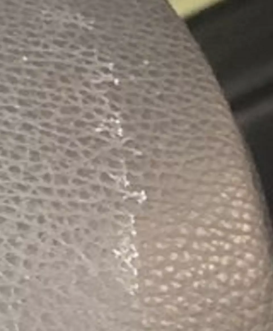

Ik heb sterk het vermoeden dat de leather Coat onzichtbaar te dik was op die plaatsen.
Als het indroogt wordt het zichtbaar. Persoonlijk gebruik ik altijd een fohn tot het niet meer ruikt naar oplosmiddel.
Je kan leather coat verwijderen met de leather cleaner mild volgens Gyeon dus dan zie je snel of dit het was. Toevallig enkele weken geleden ook dit gehele proces doorgelopen (ik kreeg nog wel de vloeibare variant van de leather cleaner mild).
Leather cleaner goed inborstelen, afnemen met mf doek, nat afnemen voor eventuele restjes en een laatste doek om droog te maken.
Daarna Leather coat aanbrengen met een applicator. Hier heb je echt weinig voor nodig. Ik verwacht dan ook dat er te veel leather coat is aangebracht.
Prep heb ik hier en daar wel en niet gebruikt. Tot noch toe geen verschil gemerkt. Ik denk dat het niet noodzakelijk is als je leer gewoon goed schoon is.
Je ziet met name in de diepere gootjes van het leer dat het daarin is opgedroogd.
Ik zou denken dat het wellicht teveel is geweest (ongemerkt) en dat het daar is opgedroogd.
Omdat het wat dieper ligt dan de rest is het wat lastiger weg te krijgen. Ik denk als je het borsteltje een beetje schuin houd en focust om die kanaaltjes te reinigen met de leerreiniger of een milde APC oplossing dat het weg te krijgen is.
Vanmorgen even met @Dibbuz gebeld en het verhaal uitgelegd.
In mijn stappenplan gingen 2 dingen verkeerd :
Na het inborstelen van de cleaner nam ik het af met een schone doek.
Daarna met een vochtige doek en liet dat opdrogen. Zijn advies was (hoe logisch ook) daarna het vochtige residu ook af te nemen met een nieuwe schone doek.
Het zou namelijk kunnen dat er in het vocht nog restant van de cleaner achterblijft wat wit / dof zou kunnen uitslaan.
Andere punt wat dat de Leathercoat afgenomen moet worden met een mf doek.
Nu staat dat nergens in de beschrijving en wordt daar ook in de how to filmpjes niet over gesproken maar bij het teruglezen van mijn workshop over de Zafira bleek dat ik dat de vorige keer wel had gedaan en nu dus niet.
Als eerste heb ik de wang afgenomen met lauw water.
Daarna de Leather cleaner mild ingeborsteld en weer afgenomen met een schone doek, afgenomen met een doek die in een emmer warm water lag, en die weer afgenomen met een droge doek.
Resultaat : 1 compleet wit uitgeslagen wang.
Nogmaals herhaal, resultaat : weer een compleet wit uitgeslagen wang.
Ditmaal APC gebruikt (1:10) en met een Monello borstel ingeborstel, afgenomen met een schone doek, afgenomen met warm water en een schone doek en nagewreven met een schone doek.
Hier knapte het al enorm van op.
Dit 2x herhaald en de wang was compleet uitgedroogd maar wel schoon.
Daarna de leathercleaner opnieuw aangebracht, afgenomen met een doek, afgenomen met warm water en schone doek en weer droog gemaakt.
5 minuten gewacht, de Leathercoat dun aangebracht en direct droog gewreven met een Peluce Verde.

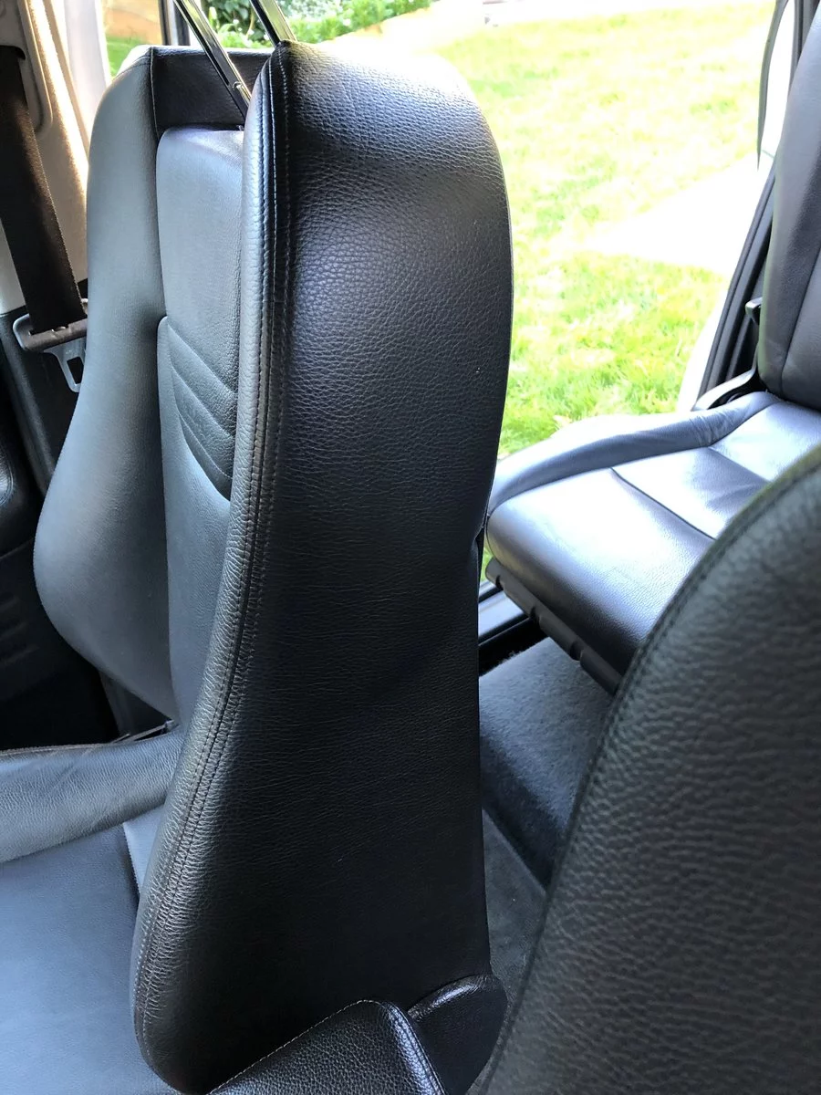

Tot op heden ziet het er weer netjes uit :

Ben blij dat de stoelen weer ongeschonden uit de strijd lijken te zijn gekomen.
