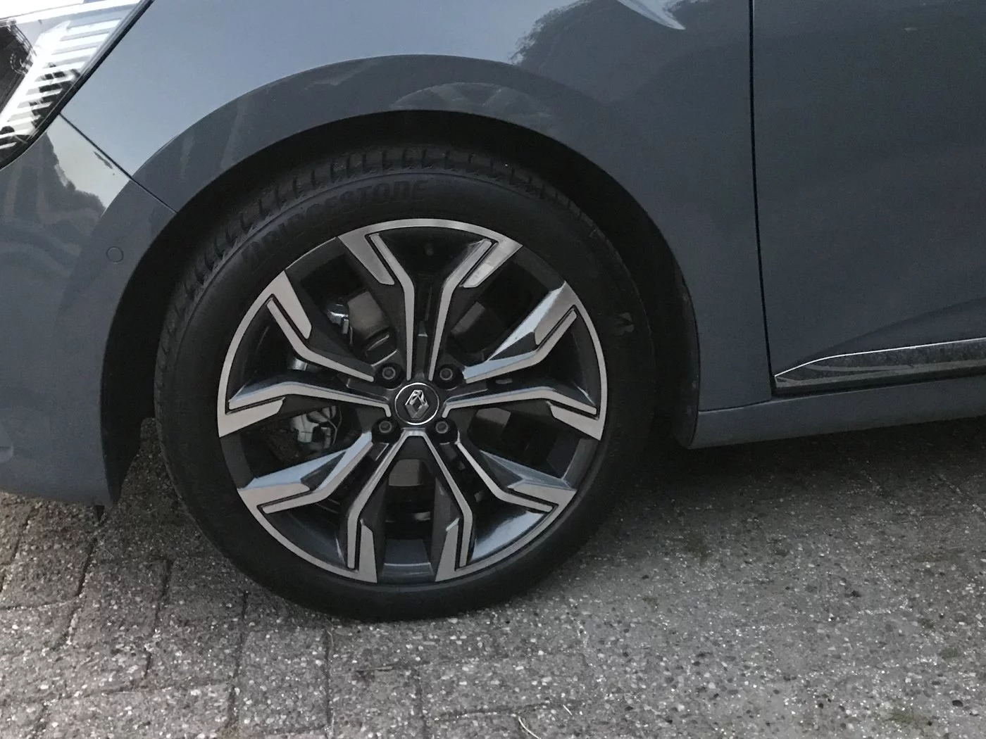

Vandaag stond mijn eigen auto in het teken van verwend te worden! We hebben de velgen gecoat met: Gyeon Q² Rim. Het was een erg leerzaam en leuk project. Ook, omdat het de eerste keer was voor ons beide.
Hoe zijn we te werk gegaan:
✅ De velgen ingesprayed met Non Ferro De-Ironizer
✅ De voor- en achterkant gereinigd van de velgen
✅ De zwarte banden gereinigd met Gyeon Tire Cleaner

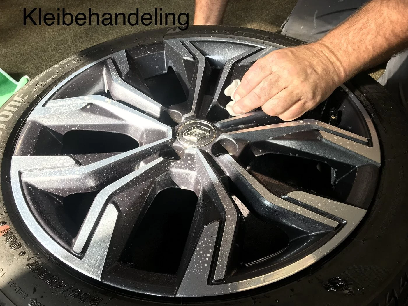

✅ Daarna was het tijd voor de klei behandeling. We hebben Monello klei gebruikt i.c.m DDJ Slippy glijmiddel

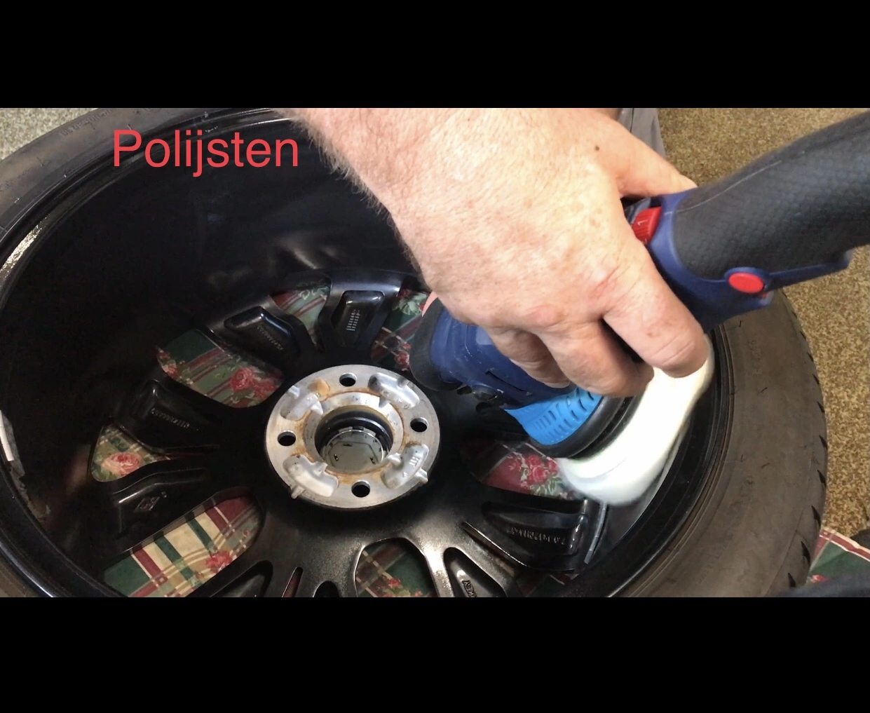

✅ Vervolgens de voor- en achterkant van de velgen lichtjes gepolijst met Monello Raffini Finale Finishing Polish i.c.m de zachte foampad van Monello

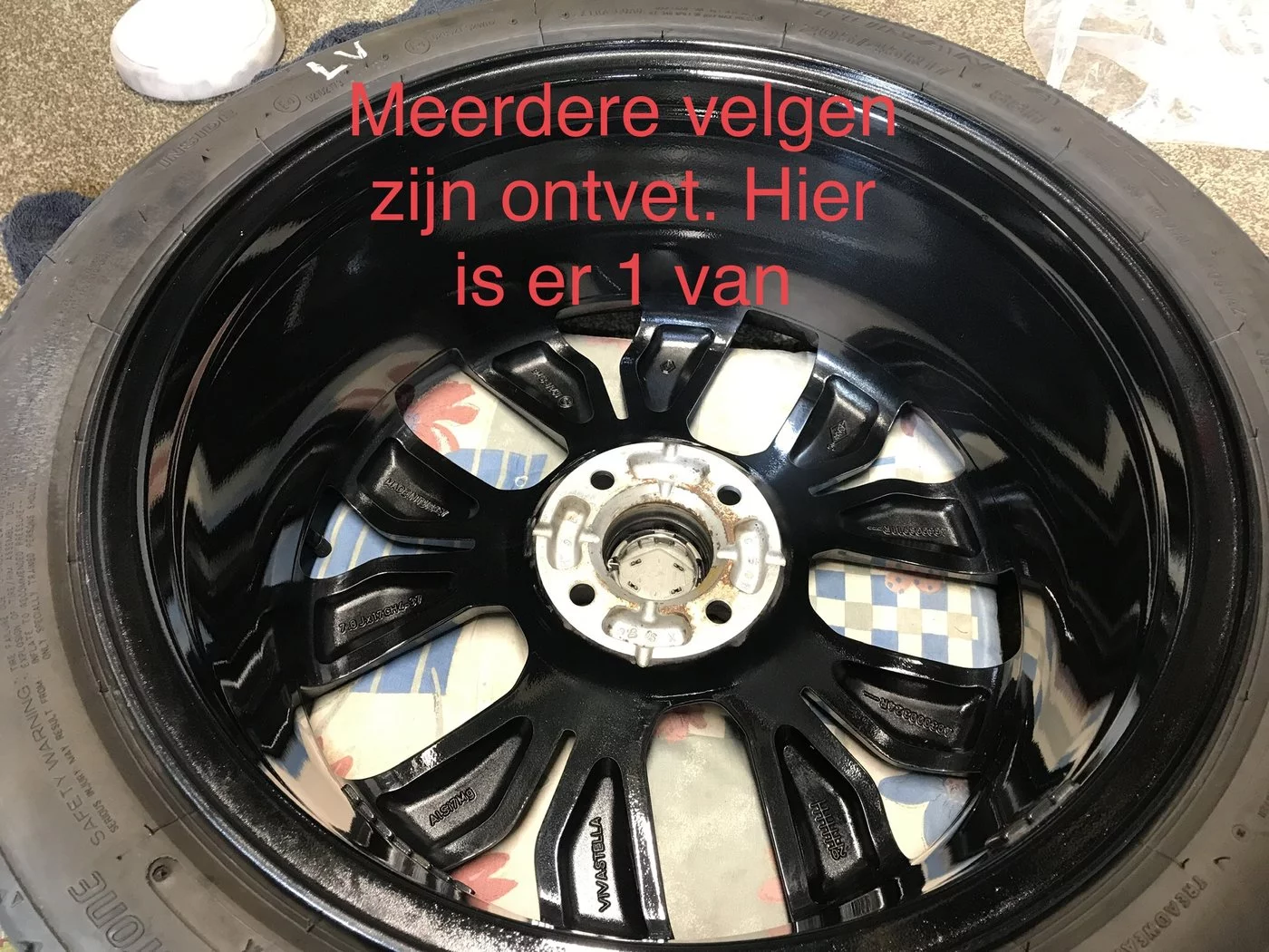

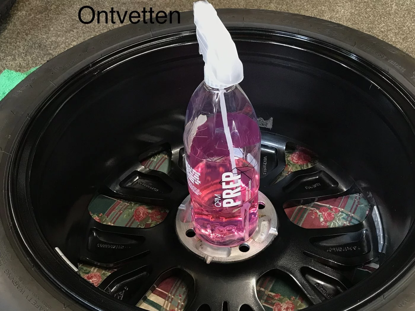

✅ Toen moesten de velgen ontvet worden. Dat hebben we gedaan met Gyeon Prep

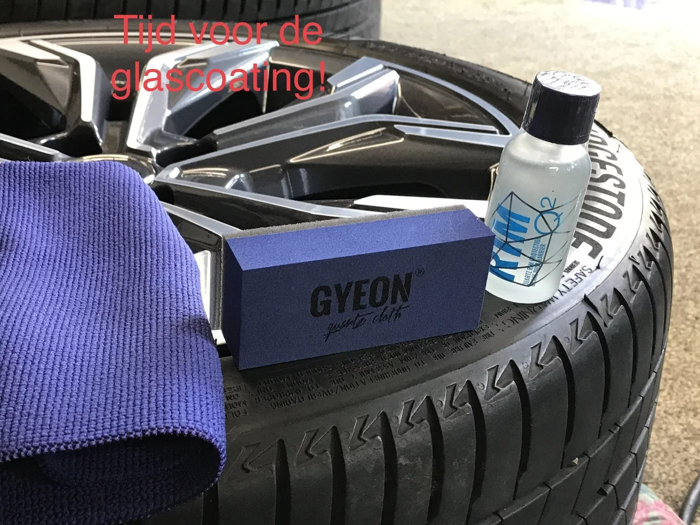

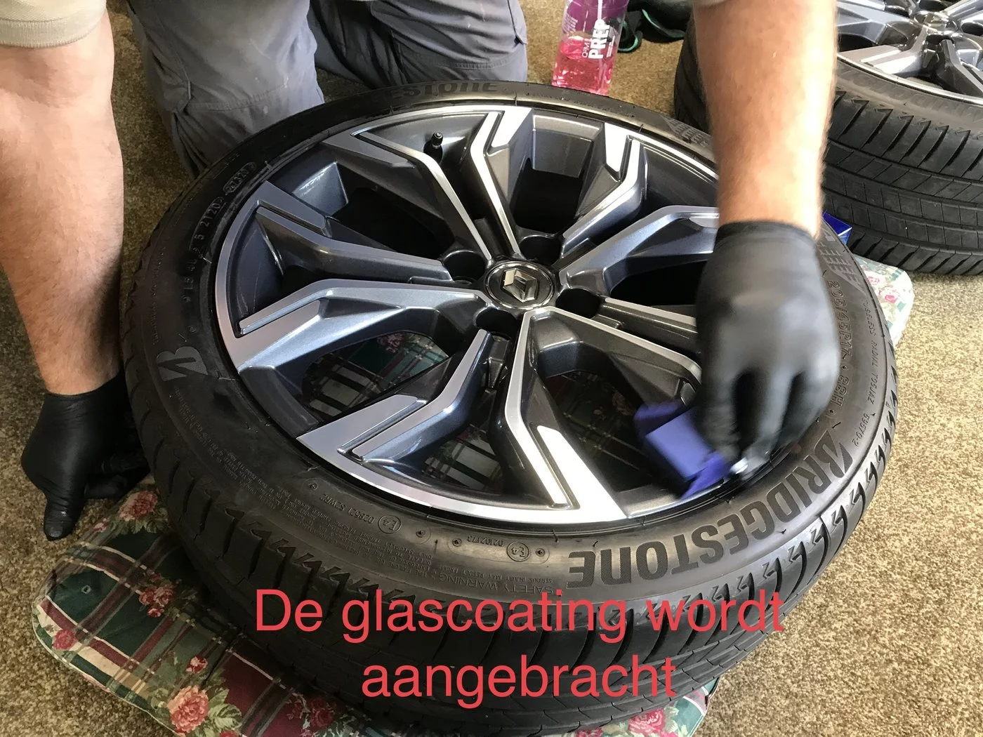

✅ Tijd voor de glascoating!!! We hebben Gyeon Q² Rim glascoating aangebracht
✅ Banden voorzien van Gyeon Tire Express dressing

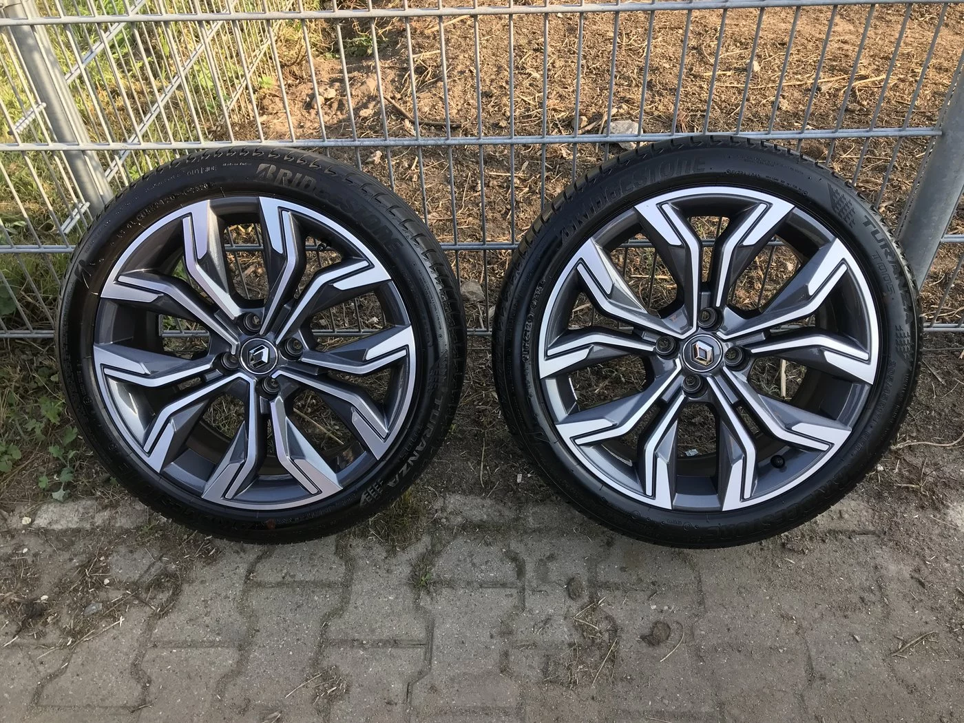

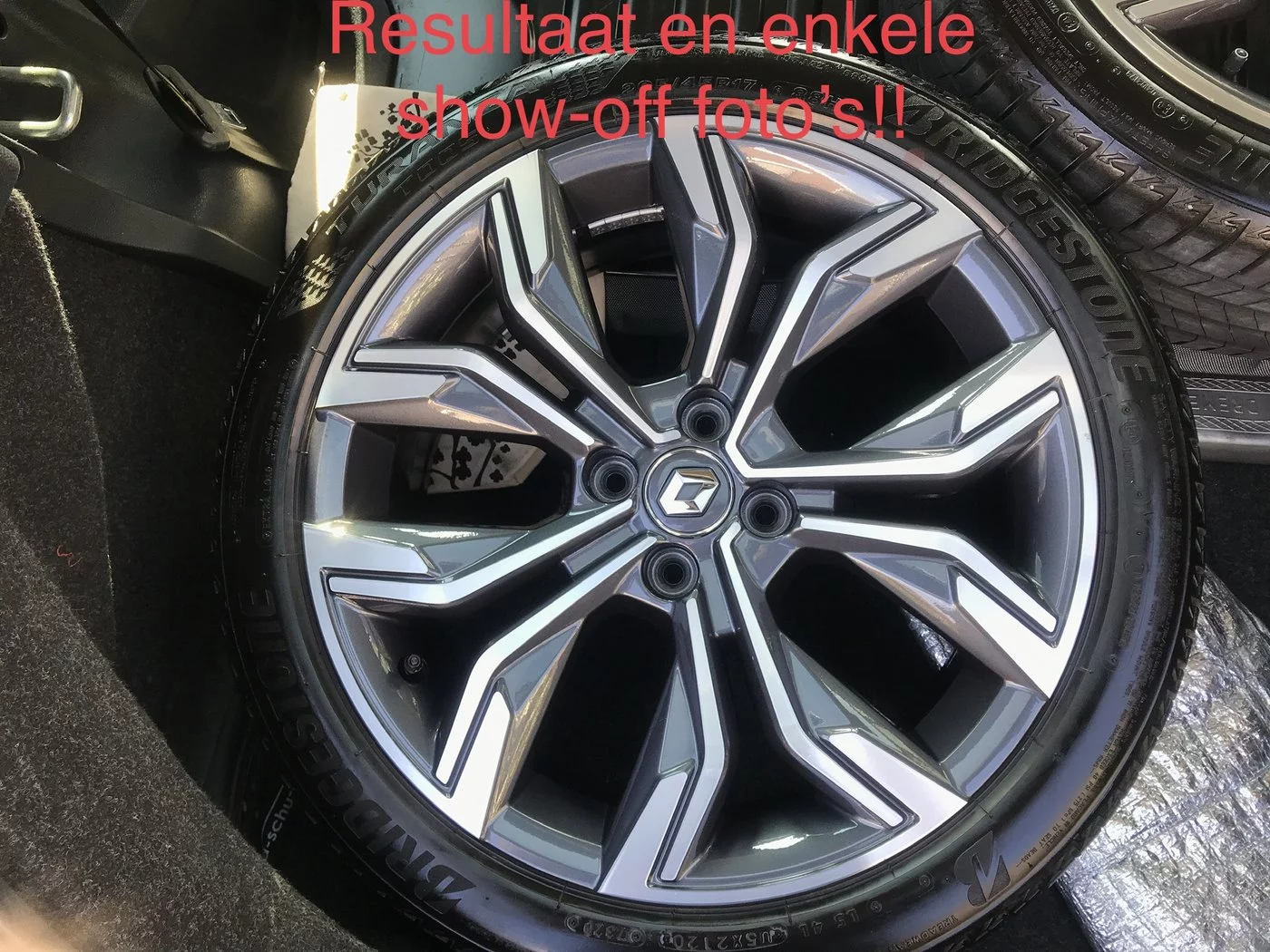

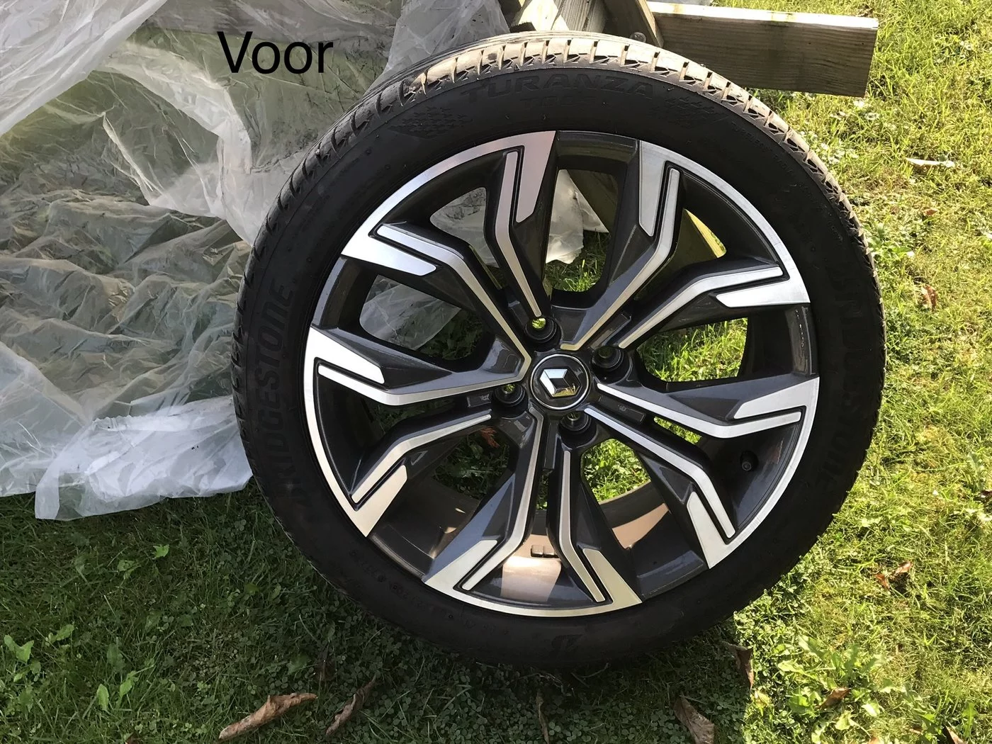

Hieronder heb ik wat leuke voor- en na foto’s!
Bedankt voor het lezen en op naar het volgende project!
