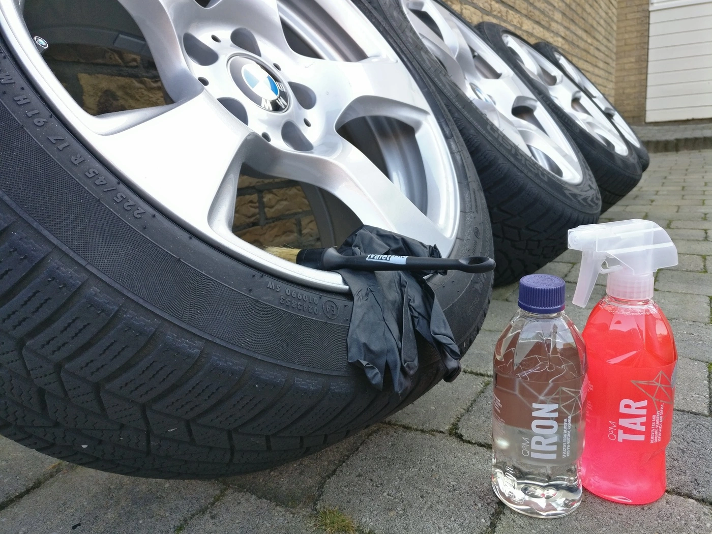

Om m'n winterset (Fuchs Styling 157) voor te bereiden op een quartzcoating, werd de set chemisch gedecontamineerd (zoals dat heet 8)):

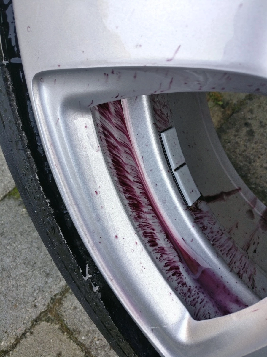

Allereerst Met Gyeon Iron de ijzer/remstofafzettingen verwijderd:

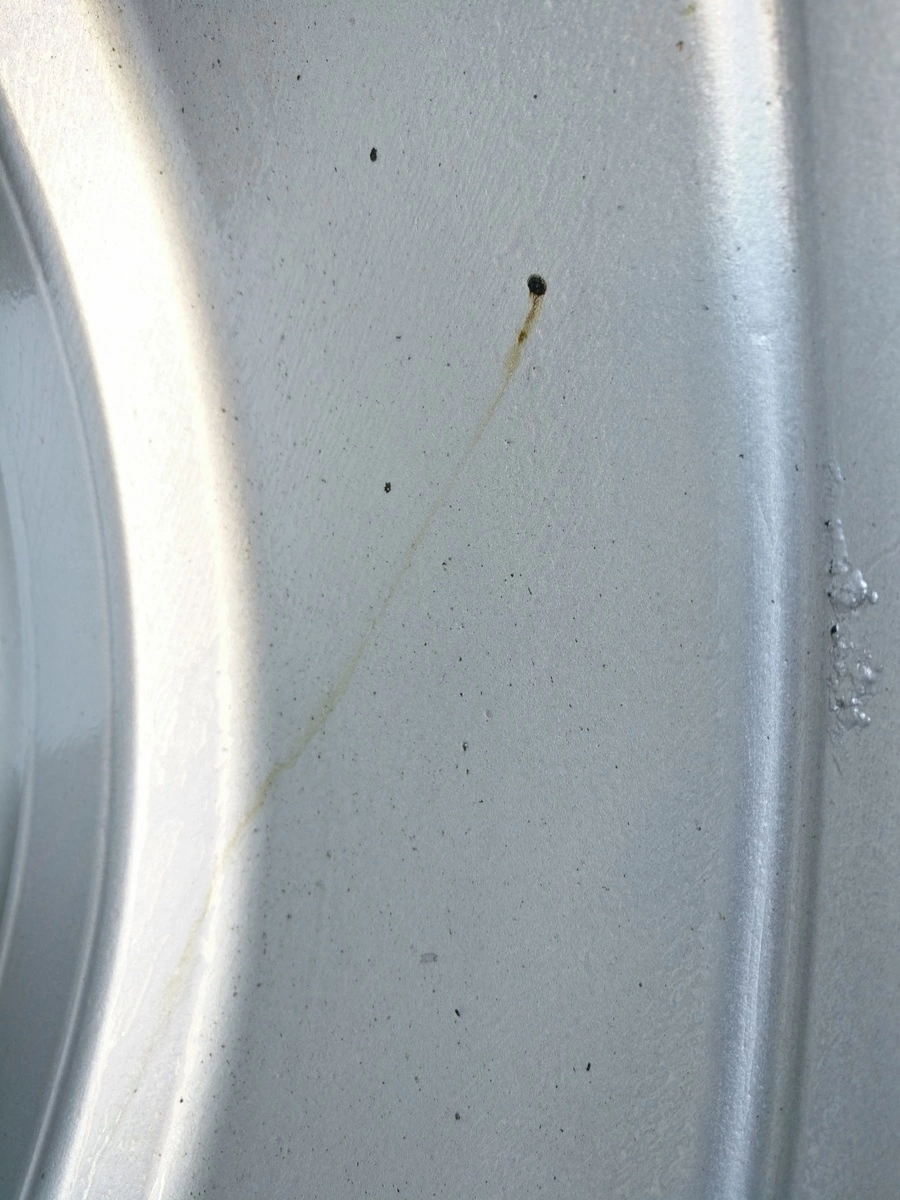

Toen nog steeds aardig wat kleine zwarte spikkels over, dus behandeld met Gyeon Tar om te bepalen of het om teerspikkels ging:
Er zaten wel wat teerspetters, maar het aantal viel erg mee. Ik merkte echter wel dat Gyeon Tar een goede ontvetter is, want ik zag een vet/olielaagje op het water liggen wat weg liep. En dat na gebruik van een velgenreiniger en Gyeon Iron... :shock:
Ik had het vermoeden dat Gyeon Iron nog niet volledig z'n werk had kunnen doen, dus nogmaals met Gyeon Iron behandeld (kwast en spons helpt). Dat had inderdaad nog aardig wat effect. Toen zelfs nog een 3e keer behandeld.
Gebruik zelf al een 'Iron-remover' sinds de introductie (Carpro Iron.X) en verbaas me er iedere keer weer over hoe effectief dat spul is. Met een goede velgenreiniger krijg je een wat oudere velg absoluut niet meer echt schoon en is meerdere keren gebruiken van een Iron-remover echt nodig.

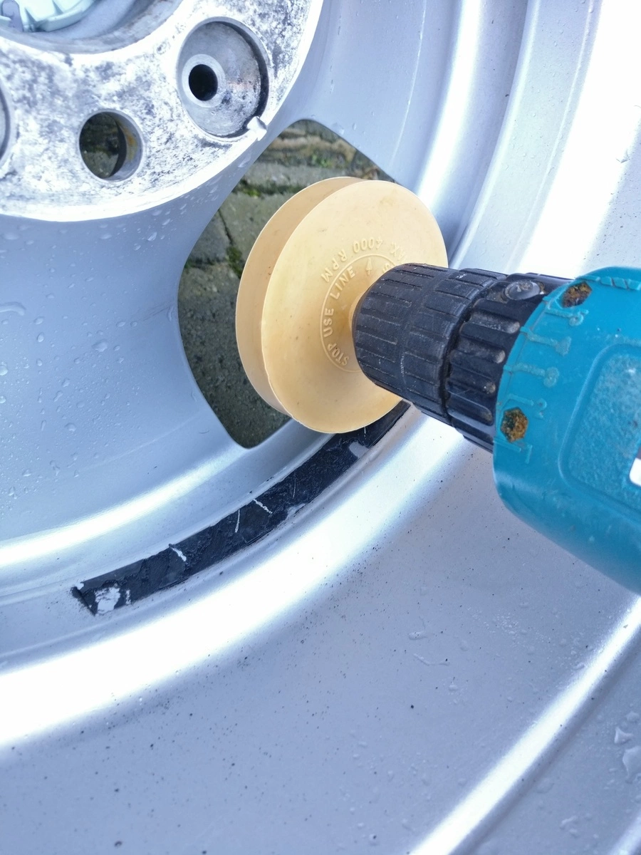

Verder nog een 3-tal stukken tape van oud balanceerlood eraf gehaald met de caramelschijf (foto is van voor het verwijderen van de zwarte spikkels overigens, die hier nog te zien zijn!):

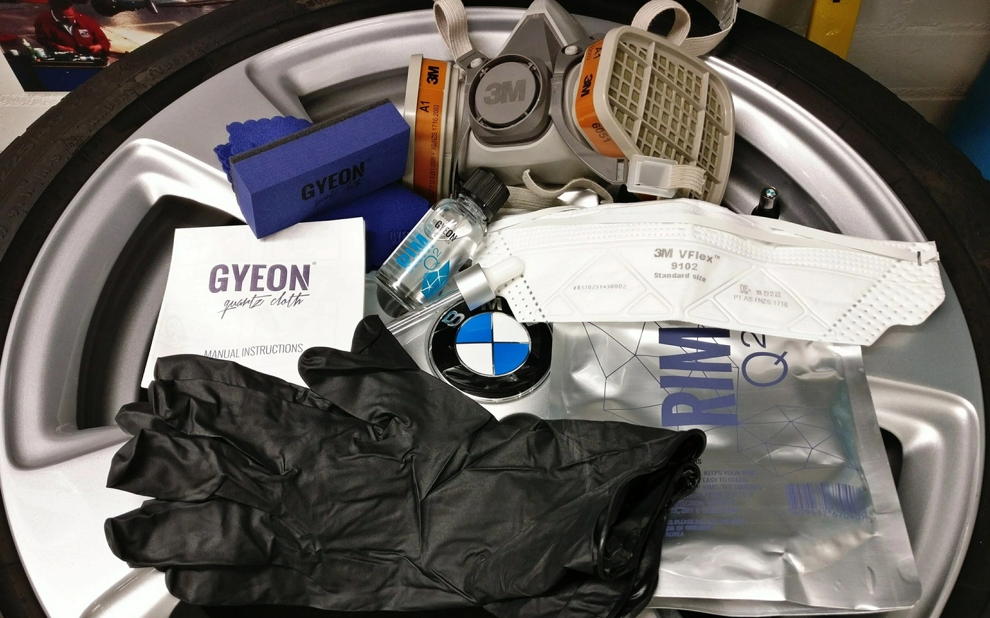

De inhoud van de kit:
(halfgelaatsmasker met koolstoffilters gebruikt ipv meegeleverde kapje. Handschoenen waren tevens niet meegeleverd.)

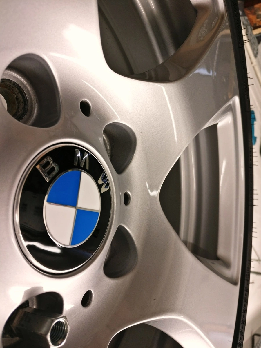

Shiny!
Nu 24 uur curen (1 uur wanneer IR-lampen gebruikt worden). 2e laag kan nog worden aangebracht, maar ga het eerst zo 's proberen deze winter.
