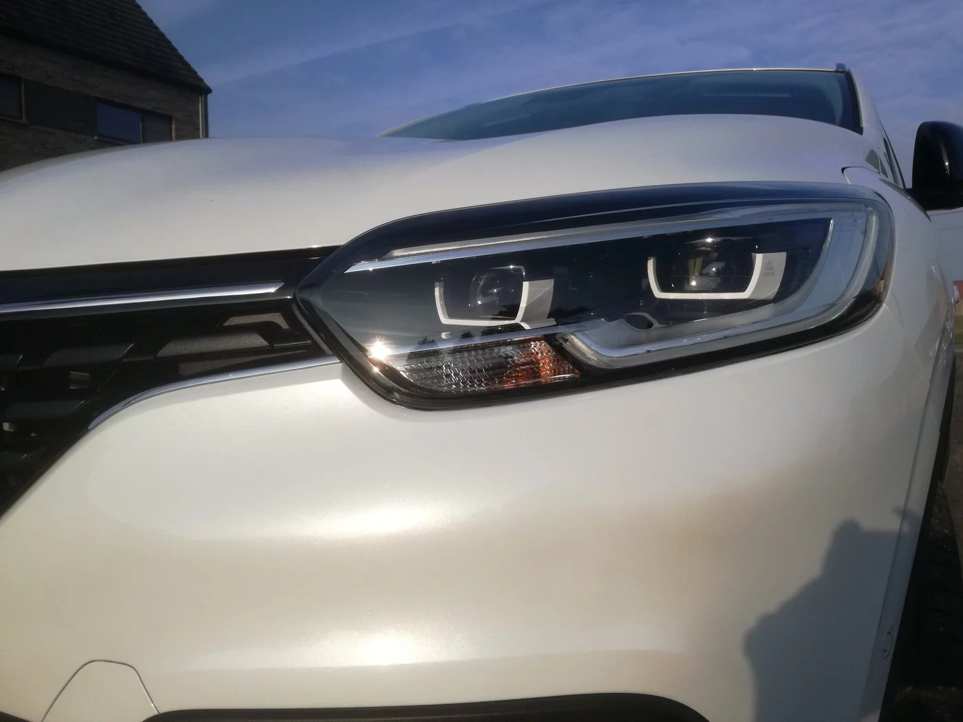

Ik heb het via PM aan @Dibuz gevraagd en die vond het toch raadzaam om het dezelfde dag na de laatste laag Mohs te doen. Skin hecht aan de Mohs, dus waarschijnlijk mag de Mohs nog niet volledig uitgedampt zijn als je Skin aanbrengt. Ik heb het na 5u. gedaan en ik moet zeggen, het resultaat is behoorlijk indrukwekkend.

#6
