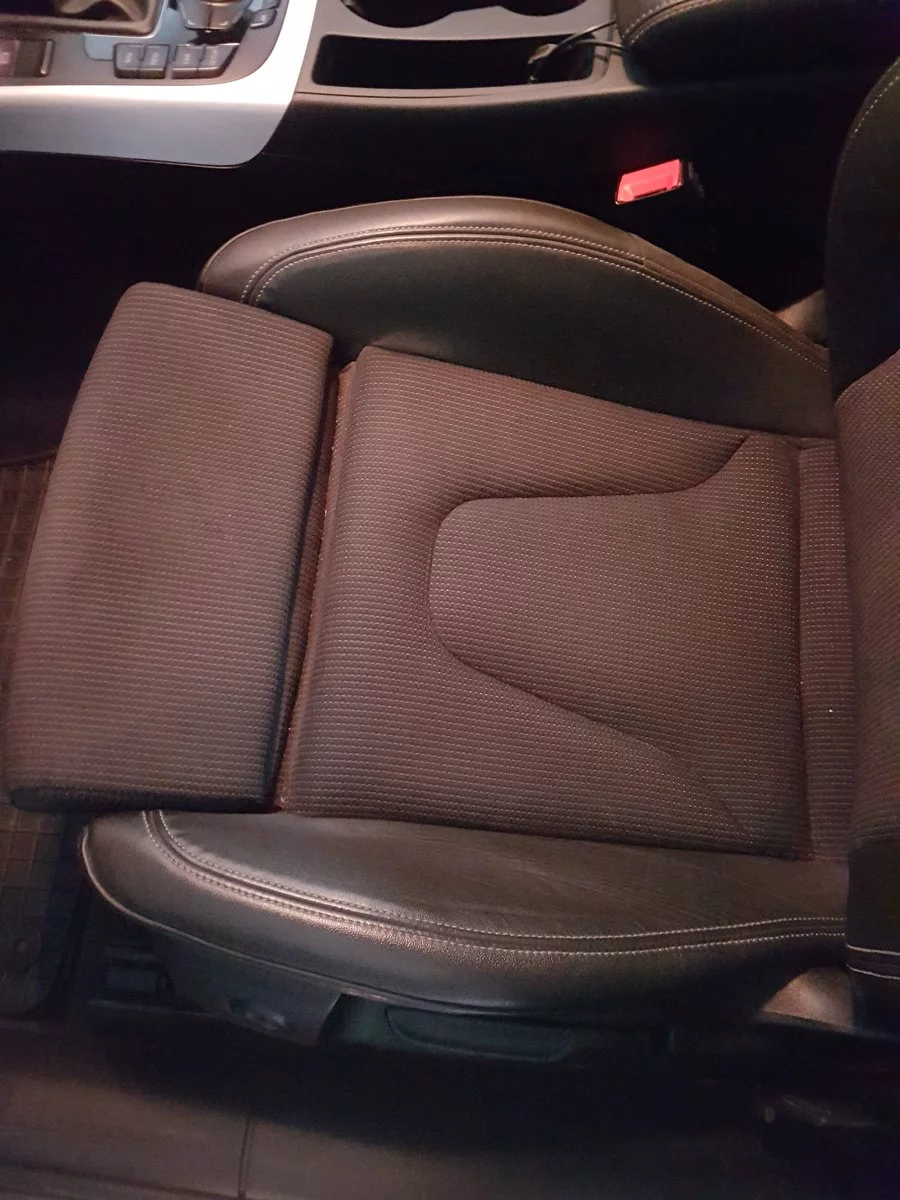

Ik ben alweer een tijdje in het bezit van een Audi A4 Avant S-line met een half lederen interieur.
Het leer ziet er nog best netjes uit maar ik zou het graag goed reinigen en vervolgens voeden. Ook zodat het iets minder glimmend wordt.
Hiervoor heb ik een mooi setje aangeschaft van Gliptone: https://www.carclean.com/nl/liquid-leather-cleaner-conditioner-kit.html
Echter ben ik even benieuwd hoe ik dit het beste aan kan pakken:
-Wat is de beste volgorde --> eerst het stoffen gedeelte reinigen (met APC / paardenhaar borstel) en daarna pas het leer met de Gliptone set?
-Is het nodig om de stoffen delen af te plakken als ik aan de gang ga met de Gliptone? (zal de gliptone vlekken maken op de stoffen bekleding?)
Even een foto van een van de stoelen:

Ik zou zelf inderdaad ook het stof eerst gaan schoonmaken zoals aangegeven. Afplakken van het leer is een optie, maar tijdens het sprayen gewoon doeken over de wangen leggen is ook prima. (Zodat er geen reinigingsproduct direct op het leer komt en daar in kan trekken) Vervolgens met beleid de stof borstelen en simpelweg niet volgas het leer raken.
Vervolgens het leer reinigen met Gliptone en uiteraard ook weer voeden.
Het leer op je stuur en pook kan je ook reinigen met de Cleaner. De meningen lopen vervolgens uiteen over het voeden; De één voedt gewoon en ervaart geen problemen, de ander laat het leder zoals het is en voedt niet meer omdat het ander glad zou worden en dergelijke.
Persoonlijk reinig ik het stuur/pook en voed vervolgens wél. Ik laat de conditioner lang intrekken en neem het nadien weer goed af. (Gliptone/Mothers)

Stuk karton tussen de overgang van leer naar stof werkt ook
Eventueel een beetje op maat knippen (ronding)
Producten voor leer kan je met een applicatorpad (klik) aanbrengen
Doe het product dan niet helemaal op de rand van de pad
Dat geeft extra speelruimte, je kan altijd wat druk op de pad zetten om product te verdelen
