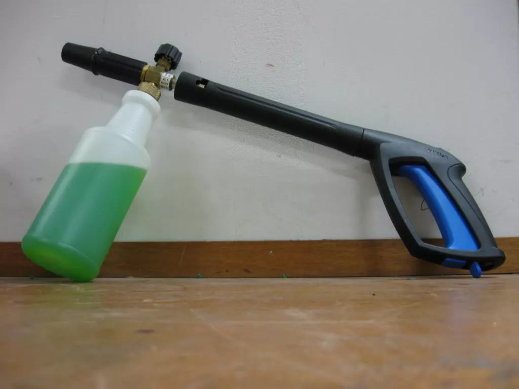

Aangezien mijn oude bouwmarkt HD reiniger een langzame dood aan het sterven was (weinig druk, schrapende geluiden), had ik mezelf een nieuwe Nilfisk HD reiniger aangeschaft.
Nu had ik onlangs in de groupbuy een nieuwe foamlance gekocht, maargoed, die koppeling ging dus niet passen op de Nilfisk.

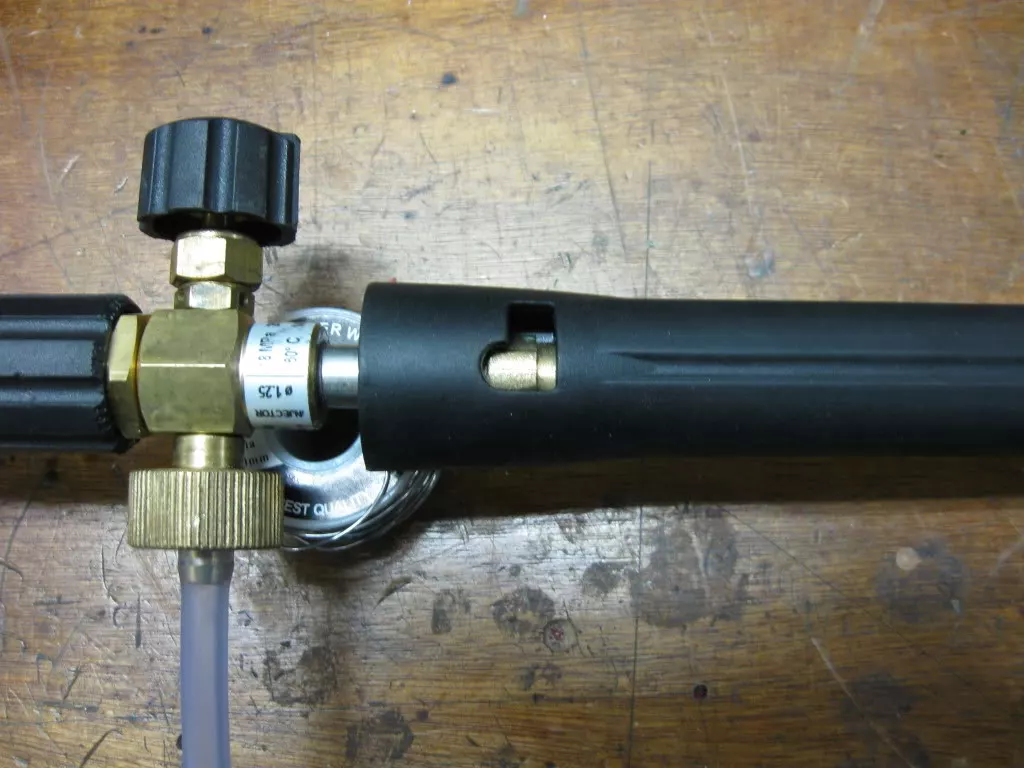

Eenmaal alles uitgepakt zat er op 1 van de Nilfisk accesoires ook een mooie metalen koppeling, dus dat was mooi vergelijkingsmateriaal.

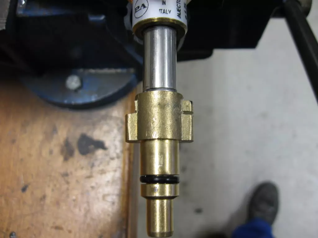

Foamlance erbij gepakt, en er eens langs gehouden.

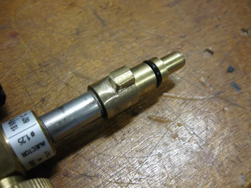

Dat leek goed, er hoefde alleen maar een klein stukje van de "vleugels" verwijderd te worden.

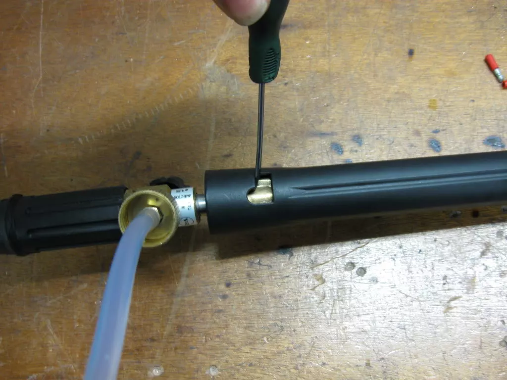

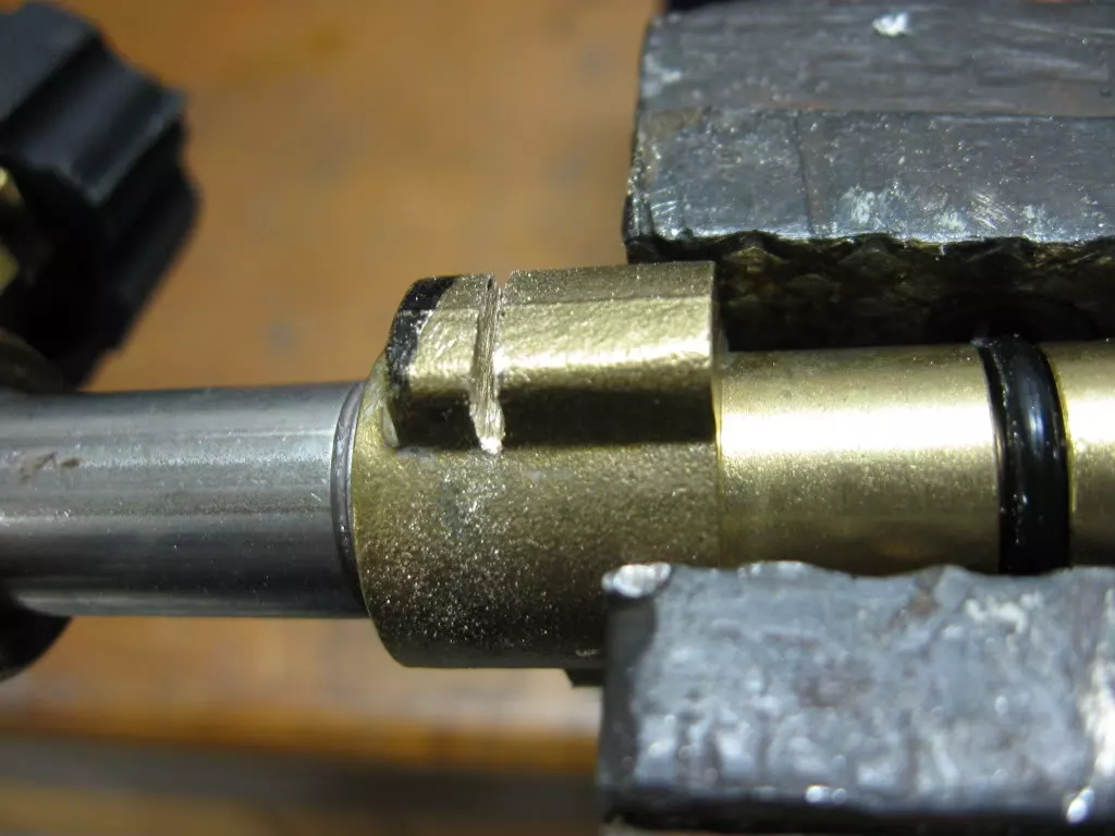

Dus, de lance eens in hd greep gestoken, om met een kleine scherpe schroevendraaier de plaats te markeren waar de vleugeltjes ingezaagd moeten worden:
Vervolgens de gemarkeerde lijn rondom ingezaagd. Dit ging makkelijk, het materiaal is vrij zacht.

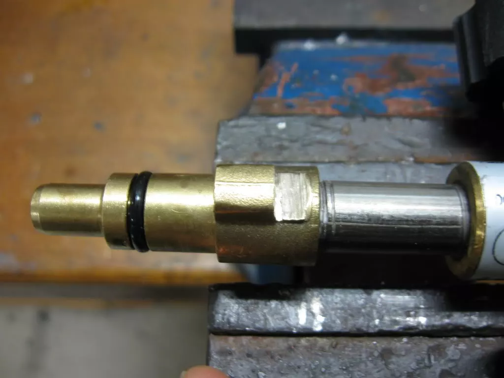

Daarna het te verwijderen deeltje in de lengte afgezaagd:
Vervolgens de restanten met een vijl netjes verwijderd en weer rond van vorm gemaakt, en weer netjes teruggeschuurd met een stukje schuurlinnen:
En dan past hij perfect!

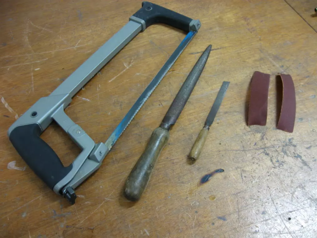

Gebruikte gereedschappen:
Al met al is dit eenvoudig zelf te doen, mits je de benodigde gereedschappen in huis hebt, en een kwartiertje van je tijd kunt missen.
