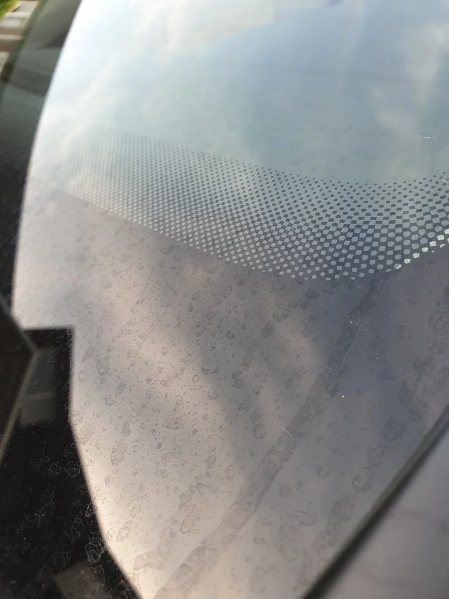

@Deeebo
Ik denk dat ik een zelfde soort probleem had en heb er inmiddels gelukkig een oplossing voor gevonden. Leek het een beetje hierop?

Dat heb ik dus ook op alle ruiten van de bmw.
Maar eens die na het kuisen met ruitenreiniger opgedroogd zijn dan is dat niet/minder zichtbaar.
Is vooral bij het wassen en reinigen van ruiten dat dat zichtbaar wordt.

Bij mij werden deze juist heel erg zichtbaar nadat ik de auto had gewassen (alle viezigheid en vlekken eraf) en de ruiten waren opgedroogd. Ik had het op al mijn ruiten van mijn golf VII.

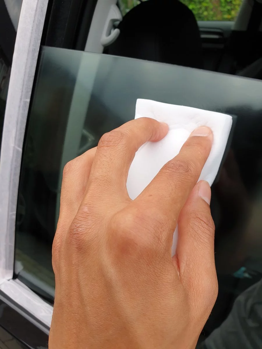

Ik heb het zo goed als weg gekregen met Energo voor acid en stain remover. Is niet overal te krijgen maar ik heb hem in Elst(gld) opgehaald bij Stuart.
Samen met een klein wit sponsje het eruit kunnen poetsen zie foto:

Houd er wel rekening mee dat het wel veel tijd kost. Ik was ongeveer 1,5 uur per ruit bezig.
En ik had het op alle ruiten zitten + de zijspiegels.
