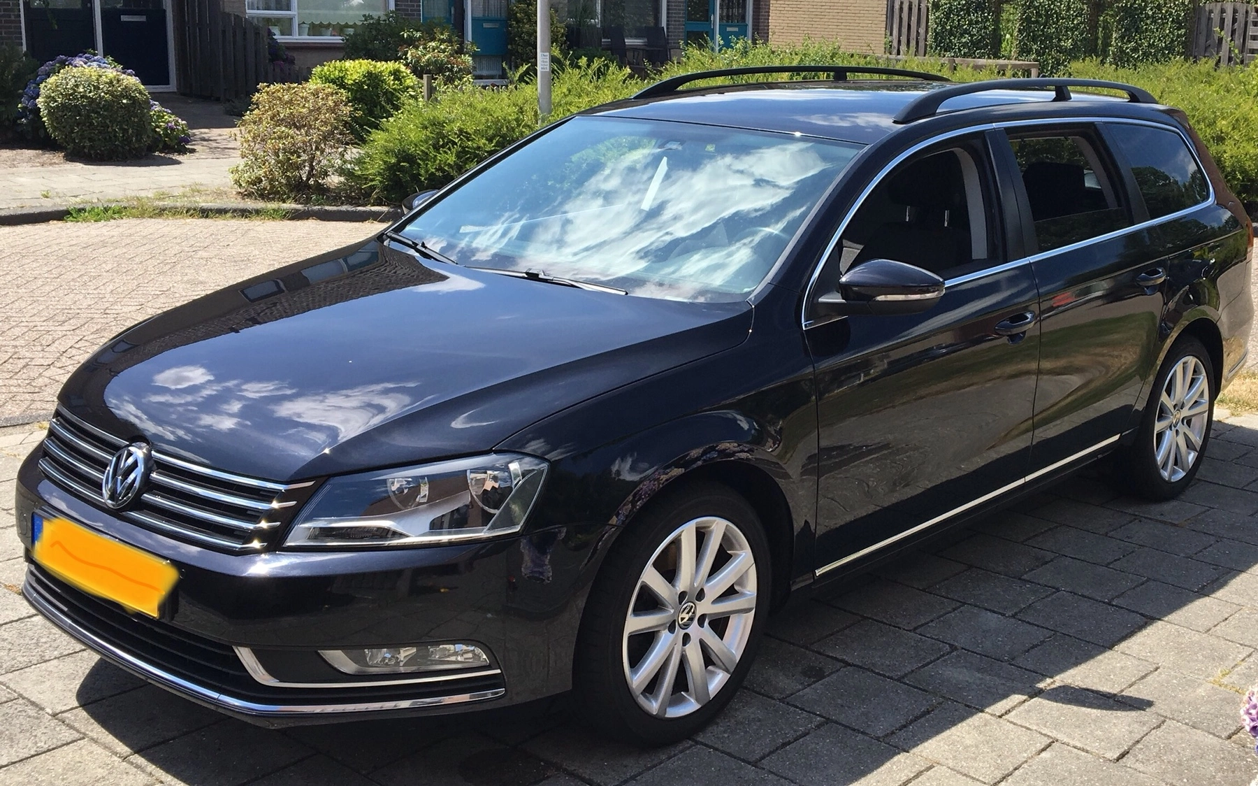

Na 2 jaar afwezig te zijn geweest op dit forum maar toch weer proberen om het draadje op te pakken om te gaan poetsen. Ondertussen is de vorige auto, een Opel Astra tourer weer ingeruild en daar voor is nu een Volkswagen passat b7 voor in de plaats gekomen.
En deze zou ik graag een goede poetsbeurt willen geven.
Maar wat werkt een beetje mooi op deze passat? Ik heb al een Meguiars
Smooth Surface Clay Kit thuis liggen
Om mee te beginnen.
Ik dacht zelf aan:
Auto wassen
Kleien
Black hole (poolboys)
Natty's Paste Wax,
Welke is de betere keus de blue of de Black wax voor mij?
Hier nog een paar foto’s van de auto

Welcome back, Maarten! :D
Tja, er is niks automerk of type gebonden. ;)
Ik dacht zelf aan:
Auto wassen
Kleien
Natty's Paste Wax,
De auto een goede wasbeurt geven is een goed begin. (2-emmer-methode met grote emmers + Grit Guards, MF-washandschoen(en), pH-neutrale shampoo en/of een shampoo met wax o.i.d. erin, droogdoek)
Kleien met de klei-set. (Met beleid kleien en voldoende glijmiddel om krasjes/marring te voorkomen)
Glazen met Poorboys - Black Hole. (PoolBoys, ook leuk! :p Een glaze met wat cleaner erin, gericht op donkere lakken zoals die van jouw. Zal de lak doen opleven als hij de nodige aandacht kan gebruiken. Defecten zullen ook wat verdoezeld worden)
Waxen. (In mijn opinie is de ''voedende werking'' van een wax zoals de Natty's Black overbodig wanneer je al een glaze smeert. Is dit niet het hoofddoel, dan zou je vrijwel elke wax kunnen gebruiken. Mocht je al een voorkeur hebben voor een andere wax, of de Natty's ook fijn vinden, dan kun je dus kiezen wat je wilt)

Zeker wel waxen. Wat @Quantoxx bedoelde is dat de Poorboy's World Natty's Black tevens als glaze functioneert (d.w.z. lichte krasjes opvult). Dat aspect van die wax heeft geen toegevoegde waarde als je vooraf al de Black Hole glaze smeert. Natty's Black is een soort combi Black Hole + wax. Maar je gebruikt al Black Hole, dus de Natty's Black is wat dubbelop. Maar elke andere wax is prima.
