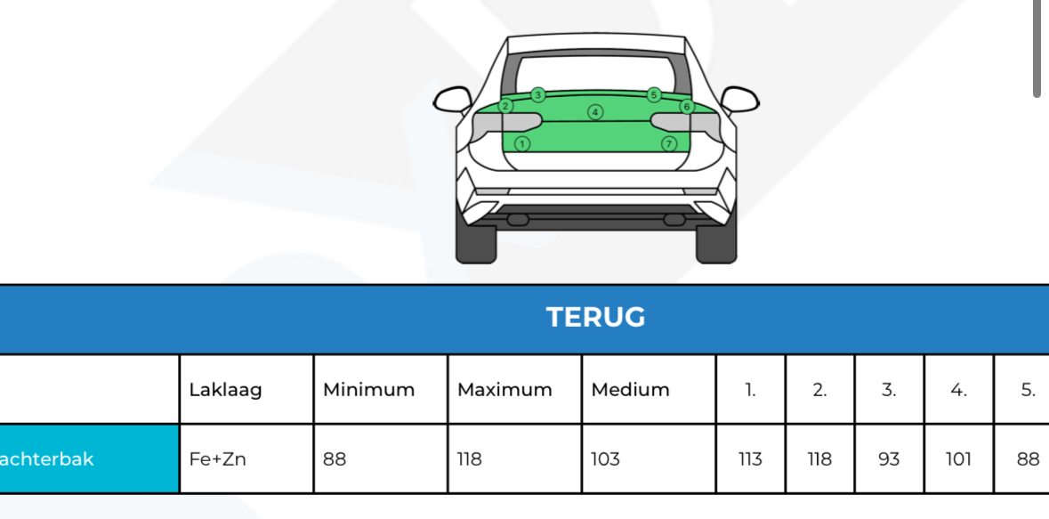

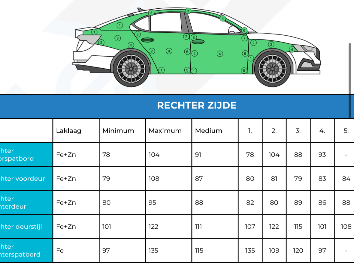

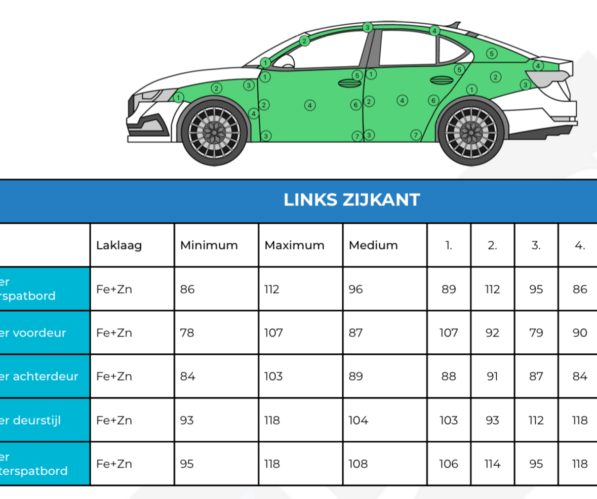

In het kader beter worden als detailer heb ik een lakdiktemeter aangeschaft. Nu werkt het gebruiken wel, echter vraag ik me af hoe ik een rapport het beste kan interpreteren.
Normaliter zou ik ongeveer uit gaan van het verschil tussen binnen en buitenmetingen als een soort van velig gebied.
Wie o wie kan mij de wijsheid hierover bijbrengen als je naar dit rapport kijkt?
Hoe kijk jij er naar?
Wat zijn de punten waar je op let, of waar er alarmbellen rinkelen.
De Achterbumpers kon ik niet meten ivm kunststof gok ik, ookal zit er lak op, motorruimte geskipt, ik wil de lens niet vies maken haha.
Alvast bedankt!
Dit zijn de resultaten:
De scan/foto van je metingen is net niet scherp, waardoor het niet bepaald makkelijk is om getallen te halen uit de metingen.

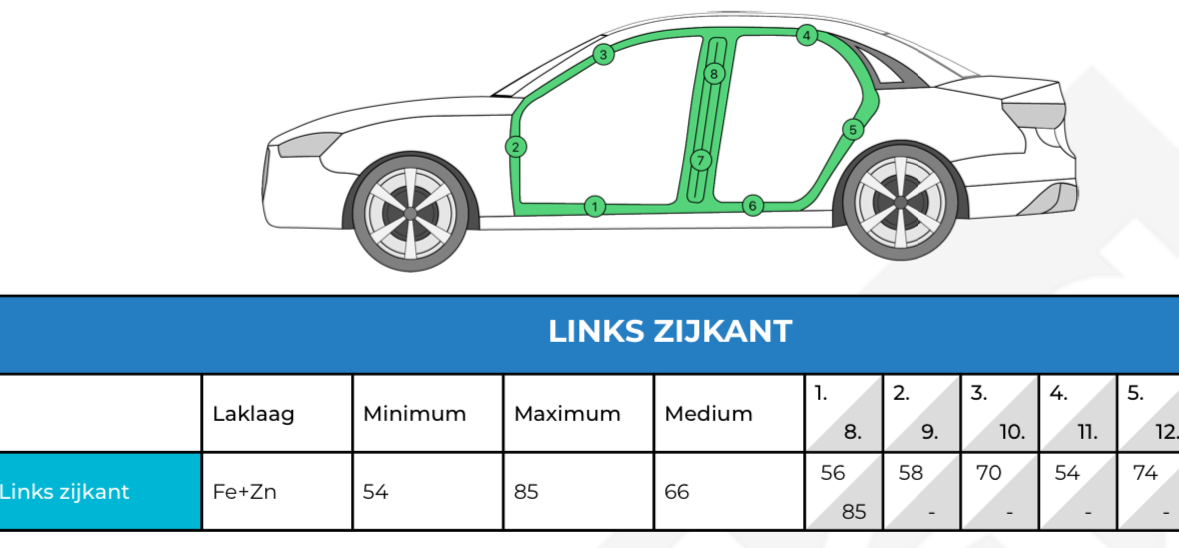

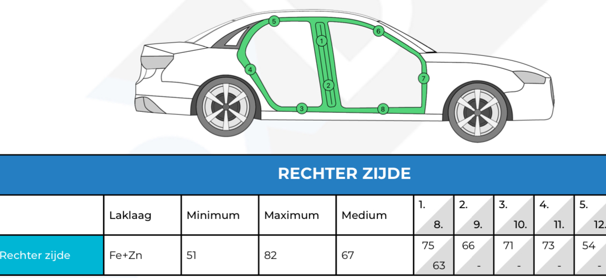

Verder is het niet ongebruikelijk dat lakdiktes in deurlijsten juist dunner zijn dan de rest van de auto. Ik weet wel dat er een jaar of 10 terug bij de Skoda Rapid veel klachten waren omdat in sommige gevallen de kleurlak binnen de voorportieren bij de scharnieren niet eens kleurdekkend waren. (erg zuinige afstelling van de spuitrobots)
Hou er ook rekening mee, dat je meting de totale lakdikte is: dus inclusief primer, kleurlak en blanke lak, dus 3 laklagen en bij schades telt eventuele plamuur ook nog mee bij de gemeten lakdikte.
Als je wat beter leesbare resultaten van je meting kunt uploaden helpt dat wel om iets zinnigs over je metingen te zeggen.

Ik heb ook een lakdiktemeter, maar het blijft giswerk. Je kan er wel mee uitmaken waar de lak dunner is en je wat moet opletten.
Het belangrijkste, de dikte van de blanke lak kan je er echter niet mee meten.

@Zoranurai ,dak is grotendeels van glas en heeft alleen 2 panelen voor en bij de achterkant welke niet waren te meten. De achterklep is grotendeels ook niet te meten (Kunststof waarschijnlijk).

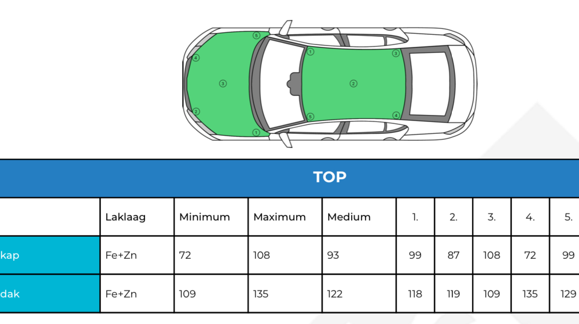

Motorruim is vrij dun.

Wat het ook is met metingen is dat we ogenschijnlijk op hetzelfde plekje meten op de auto en dat je daar toch altijd hele kleine verschillen in ziet. Ik was op bezoek bij een ander forumlid waarbij ik ook voor hem een rapportje heb gemaakt en toen hebben we met 4 meters ook nog een vergelijkend “waren onderzoek” gedaan. Hoe precies je ook denkt te plaatsen toch zijn er kleine verschilletjes.
Je moet de metingen denk ik zien als een aanwijzing waar je echt moet opletten qua polijsten.
Wat ook is ondanks dat mijn en jouw metingen op plekken lager LIJKEN te zijn zou het ook kunnen zeggen dat de blanke lak wellicht oké is maar dat bv andere lagen wat dunner zijn.
mij valt het rechter spatbord op.
lak is erg ongelijkmatig. en het lijkt dat hij van gewoon staal is ipv verzinkt staal.
Verder zie ik niet echt iets bijzonders. ja, lak is een beetje aan de magere kant naar mijn mening

Volgens wat onderzoek pakken ze over het algemeen het verschil tussen (paneel-deurpost)*0.2 als de velige marge.
Dus als de deur 87mu is, en de deurpost 57, dan kom je op 30*0.2 is enkel nog maar 6 mu waarvan ik zeker weet dat er niks doorbrand. Alleen geen idee wat dat betekent in een polijstsessie.

@Nick Bakker hoe concludeer je zoiets? En hoe snel weet je dat het mager is? :)
Fe = staal
Fe+Zn is verzinkt staal.
Echter twijfel ik hoe erg dit klopt. Mijn deur moet staal zijn en de rest verzinkt… betwijfel het.
Ik vind 80mu niet veel. Ik zou me er nog geen zorgen om maken met polijsten , maar orange peel weg schuren zou ik dan weer niet doen
Hardheid van Skoda lak is ook afhankelijk van het bouwjaar, mijn vorige Fabia (bouwjaar 2003) had middelharde lak, nog niet de kneiterharde lak die in het Vagconcern gemeengoed was. Mijn huidige Fabia (dec. 2016, modeljaar 2017) heeft wel de typische hardheid van VAG-lakken. Mijn idee is dat afhankelijk van het model ergens tussen 2005 en 2010 de Skodalakken aanzienlijk harder zijn geworden.
De waardes op bijvoorbeeld het dak en de kofferbak lijken mij aardig overeen te komen met de fabriekswaarden, en ook in de deursponningen kan dit zomaar de af-fabriek lakdikte zijn. Op de motorkap en een spatbord zie ik wel aanzienlijk lagere waardes, ik heb toch het idee dat daar ooit (bijv. na een schade) lak weggepolijst is, dat kan mogelijk al gebeurd zijn voor de auto nieuw afgeleverd is (bijv. een auto met transportschade die gefikst wordt zonder dat het ergens wordt vastgelegd)
