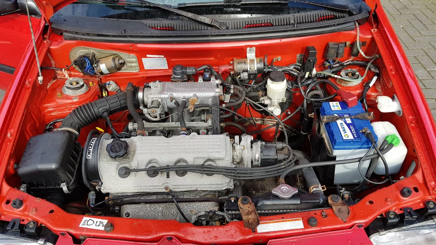

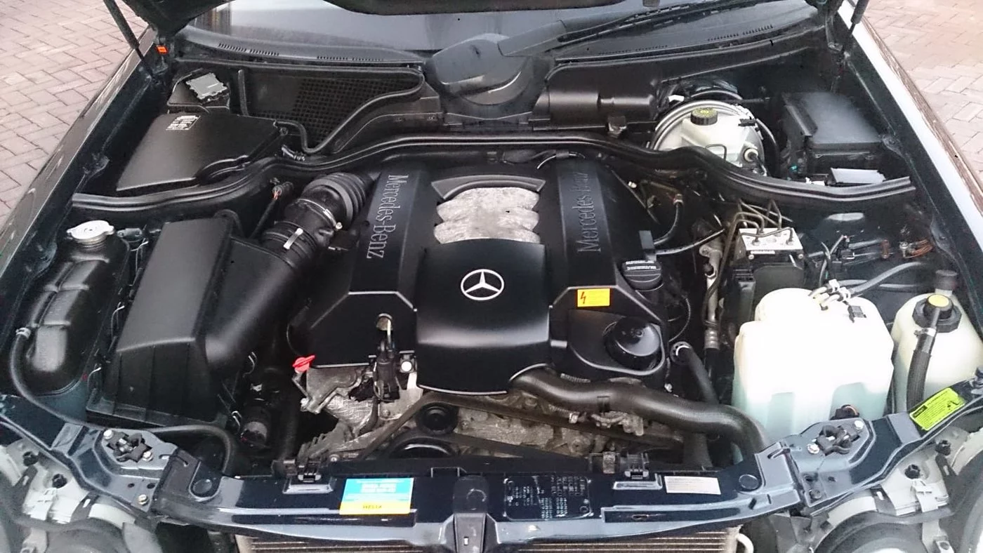

Ben echt al jaren fan van Autoglym Engine Cleaner en om af te toppen de Vinyl and Rubber Care, super resultaat. Zelf altijd makkelijk geweest met de HD wasser, maar je kan als je safe wilt spelen, gewoon de tuinslag/gieter gebruiken om na te spoelen (na de Engine Cleaner). Ff opspuiten, in laten trekken, en met een borstel/kwast inwerken.
Plaatjes bij mijn praatjes :p
Alto 1.0:
114709
Astra G 1.6 16v:
114710
Mercedes E-Klasse W210 2.6 V6 voor:
114712
Mercedes E-Klasse W210 2.6 V6 na:
114713
Greetz Emiel

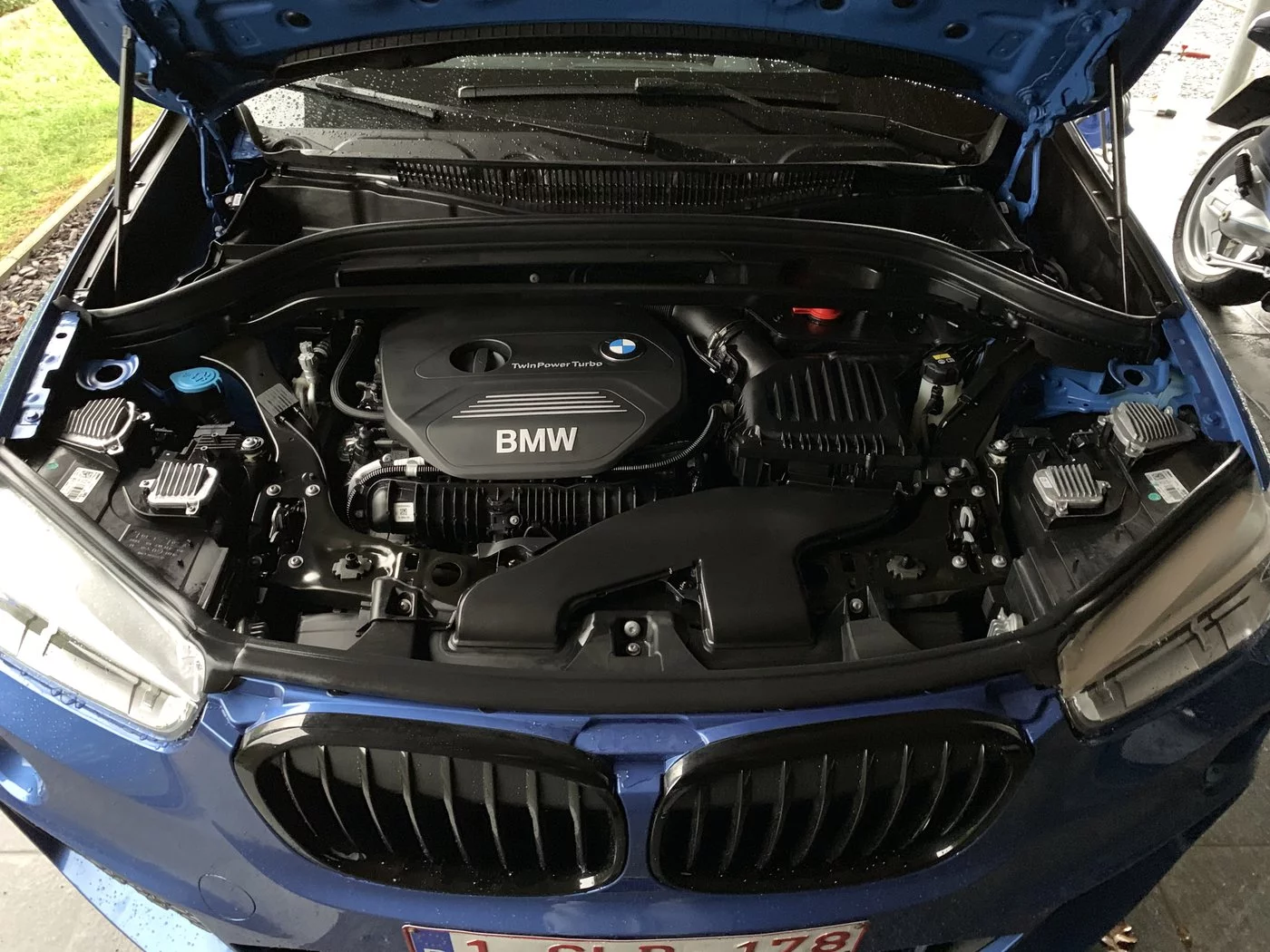

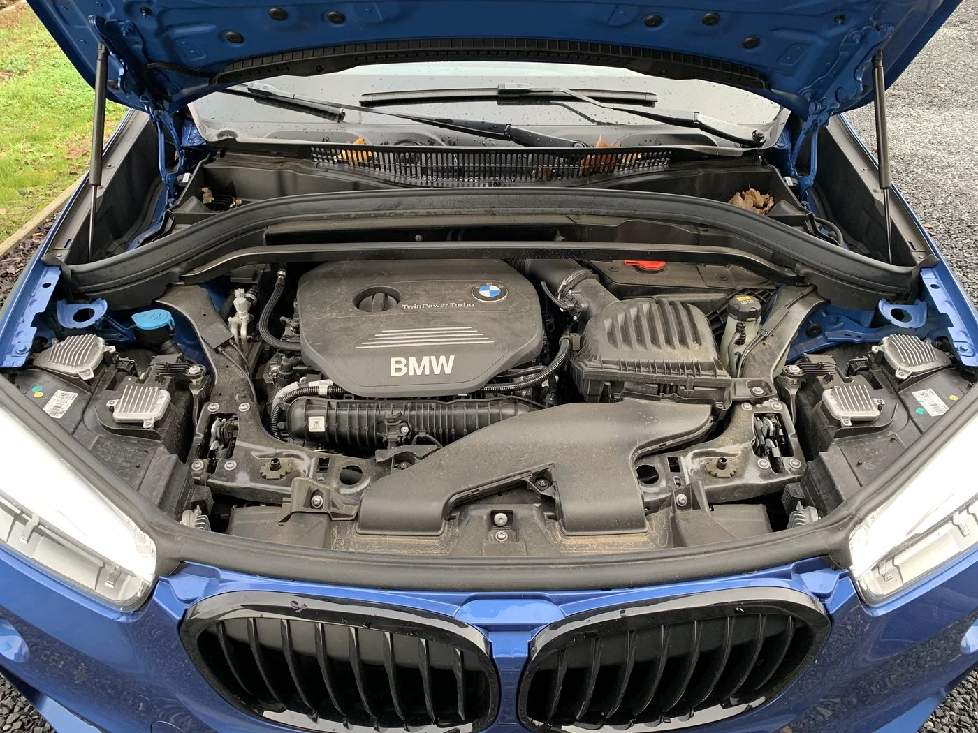

Ik zat indertijd ook met de vraag welk product ik zou nemen, en ik heb toen gekozen voor de Meguiars Engine Clean en Dressing.
Beginnen met de HD op zachte stand (eerst keer deed ik het met de tuinslang).
Meguiars Engine clean erop, goed inwerken met een zachte borstel en een kwast.
Afspoelen en drogen met een MFdoek.
Meguiars Engine Dressing erop sprayen, even laten rusten en dan afnemen met een MFdoek.
Voorbeeldje op de auto van mijn vriendin:
