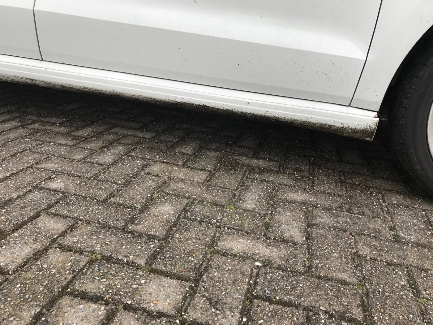

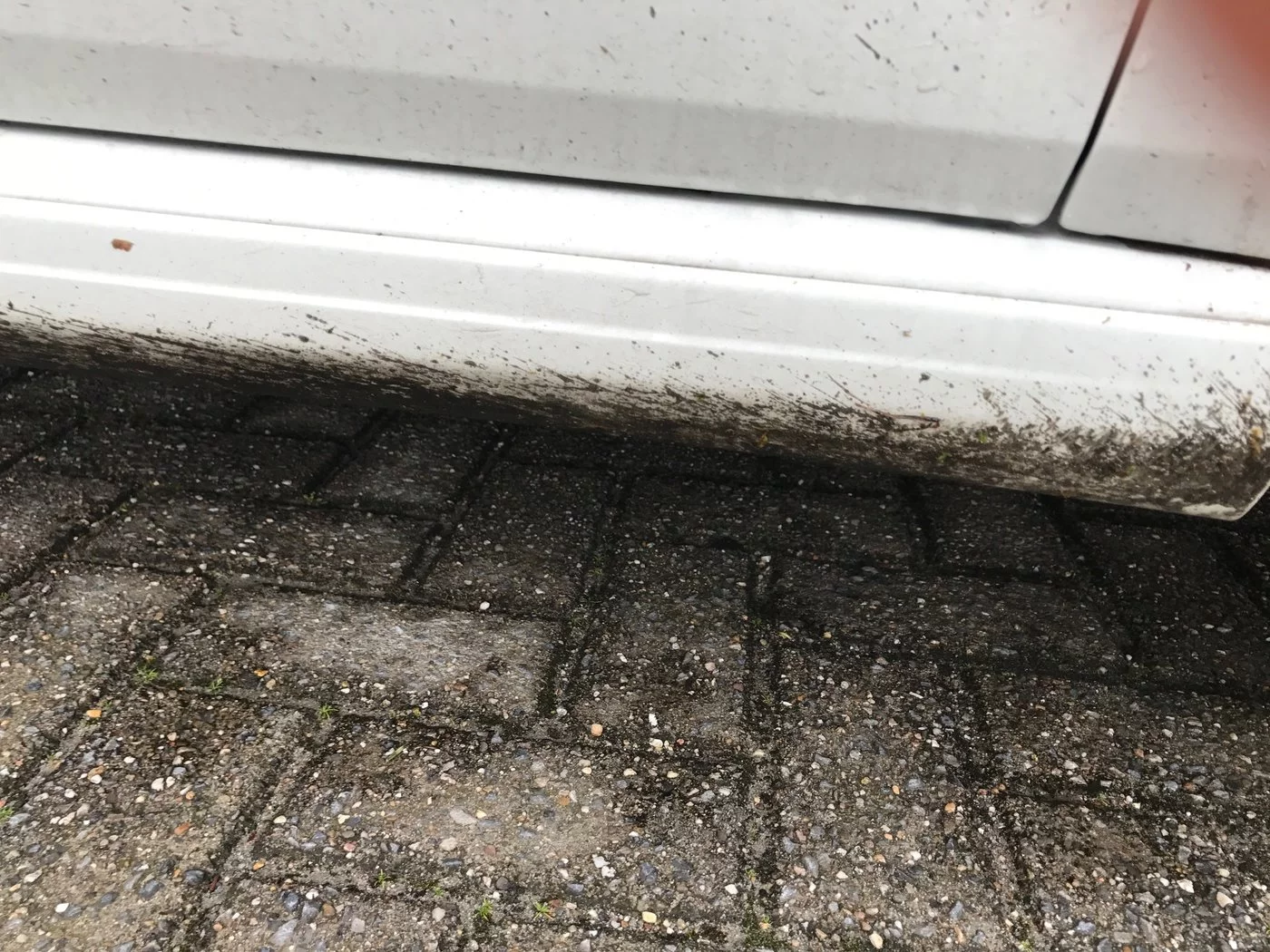

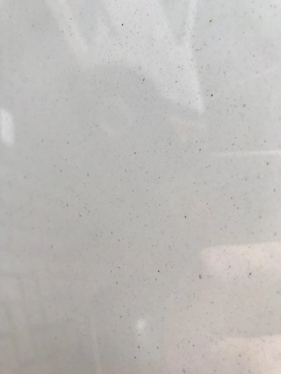

Hi All,
Over enkele weken wil ik een foto rapportage maken van mijn auto's. Hiervoor wil ik ook mijn Volkswagen Polo in redelijke conditie hebben. Op de hele lak zitten zwarte plekjes. Geen idee wat het is maar ik krijg het er niet af.
Daarnaast heb ik de hele zijkant volzitten met vuil wat er ook niet afgaat...
Hebben jullie enig idee hoe ik dit eraf krijg?
Alvast bedankt

Hm de spikkels kunnen teer zijn. Wat de zijschort betreft is het moeilijk te zeggen.
Eventueel een citrus prewash doen, foamen, teerverwijderaar, daarna mss ontijzeren met non ferro en als laatste kleien?
Lijkt mij wel heel erge vervuiling onderaan. Er komen hier vast wel nog wat meer en betere oplossingen.

Ik sluit mij bij @M3fan aan, wellicht kun je als het voor het kleien nog niet verwijderd is aan de gang gaan met een grove klei. Hou er dan rekening mee dat de kans op marring groot is. Polijsten is dan de volgende stap.

Lijkt op teer, goed voor wassen, in spuiten met een teer verwijderaar daarna wassen en eventueel kleien. Daarna polijsten en bscherming

De juiste stappen zijn:
  1. Auto geheel wassen en drogen om loszittende vervuiling te verwijderen.
  2. Auto geheel behandelen met Monello Non-Ferro en extra aandacht geven aan de zichtbaar vervuilde panelen. In laten werken een paar minuten en daarna herverdelen met een microvezelspons (Monello Sponge)
  3. Zichtbare vervuiling op de panelen aan de zijkanten bij de wielen en je skirts behandelen met een Tar Remover naar keuze
  4. Delen die behandeld zijn met Tar Remover weer goed wassen
  5. Gehele auto kleien met een kleikit (Monello Clay Kit)
Daarna auto optioneel behandelen met een paint cleaner en daarna bescherming aanbrengen.

Inmiddels de GYEON - Q²M Tar - 500ml in het winkelmandje gestopt. Klei en Non-Ferro heb ik nog.

Die sideskirt: het lijkt wel of je over een verse asfaltlaag bent gereden waar de splitlaag nog aangebracht moest worden (en de daarvoor aangebrachte teerlaag lijkt door de banden op je skirts gegooid te zijn).

als het asfalt is zou je de onderste skirt even heel erg kunnen inspuiten met WD-40 voor je aan de haal gaat met dure producten. Dat zou bij zowel teer als asfalt goed moeten werken.
