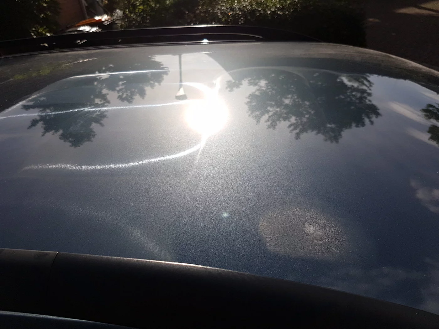

EDIT - Ah, Ik heb één van de foto's kunnen vinden. Op de foto zie je dat ik in één hit een deel een dambord heb gegeven en dat het polijstmiddel al veel minder een witte laag is. (Links) Het andere deel heb ik nóg een dambord gedaan en daar zie je dat het polijstmiddel flink transparant is. (Rechts)
Het transparanter worden geeft aan dat de korrels al een stuk afgebroken zijn tot kleinere/fijnere korrels en ook dat de lubricerende werking ook minder is geworden. ;)

Bekijk bijlage 106003
Thx Quantoxx
Dus zo lang mogelijk doorwerken als de gewenste correctie niet bereikt is (product zo goed als opwerken?)
Ik gebruik wss veel te veel product... had onlangs nog dat ik een stuk van het dak kan doen met wat er nog in de pad aanwezig was van polijstmiddelen... wss NOT good?
