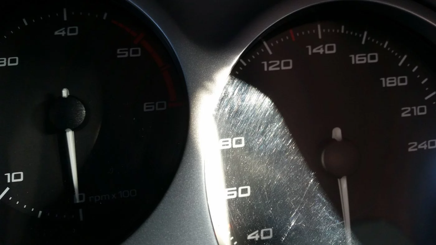

Na het het schoonmaken van het interieur vielen me een aantal fijne krasjes op op het polycarbonaat? ruitje voor het tellerhuis. Altijd jammer dus geprobeerd met Displex dit weer goed te krijgen. Lang verhaal kort: niet gelukt. Resultaat is zelfs nog meer ellende met dit boterzachte kunstof. Zelf de reguliere doeken uit microvezel kunnen hier nog krasjes achterlaten. Het zijn hele fijne krasjes die je alleen ziet als de zon op de tellerhuis schijnt.
Ik heb verschillende producten geprobeerd na Displex..., alles met een speciaal polijstdoekje uit een krasverwijderingspakketje (fijnste wat ik kon vinden)
SSR1 (volgens opschrift geschikt voor kunststof) deed weinig...
nog een keer displex (eigenwijs) maar nu zachter uitpolijsten... helaas.
Daarna Monello finale gebruikt... twee passes met het handje en het display is weer zo goed als nieuw.
Conclusie: dit product werkt ook prima op kunststof!! :)^
Vraag is of producten als Mothers plastic polish of Plast-x van Meguiars mogelijk nog beter zijn / makkelijker werken? iemand hier ervaring mee? (voor een volgende bestelling)
Volgende keer bij afnemen stof dus met een zeer fijn (glas) doekje uit het huishouden, zeer voorzichtig afnemen om nieuwe krasjes te voorkomen.

Net bezig geweest om de krassen uit mijn tellerhuis te krijgen met Megs Plast X, maar helaas hiermee niet de krassen eruit gekregen nu lees ik hier dat het met een polish misschien beter gaat, nu heb ik alleen ultimate compound van Megs en prof polish van Poorboys in huis, welke kan ik het beste hiervoor gebruiken? Alvast bedankt voor de informatie. Gr Ries

Aha ok ja dat klopt maar dacht omdat ze prof polish ook vaak op chroom gebruiken dat je het misschien ook wel voor plastic kon gebruiken maar dat gaat dus niet werken?:confused: En om nu speciaal een fles finale te kopen alleen voor het tellerhuis vind ik persoonlijk ook wat overdreven;) Kan dan denk ik nog beter voor ssr1 van Poorboys gaan, want die verkopen ze tenminste nog in sample flesjes:p
