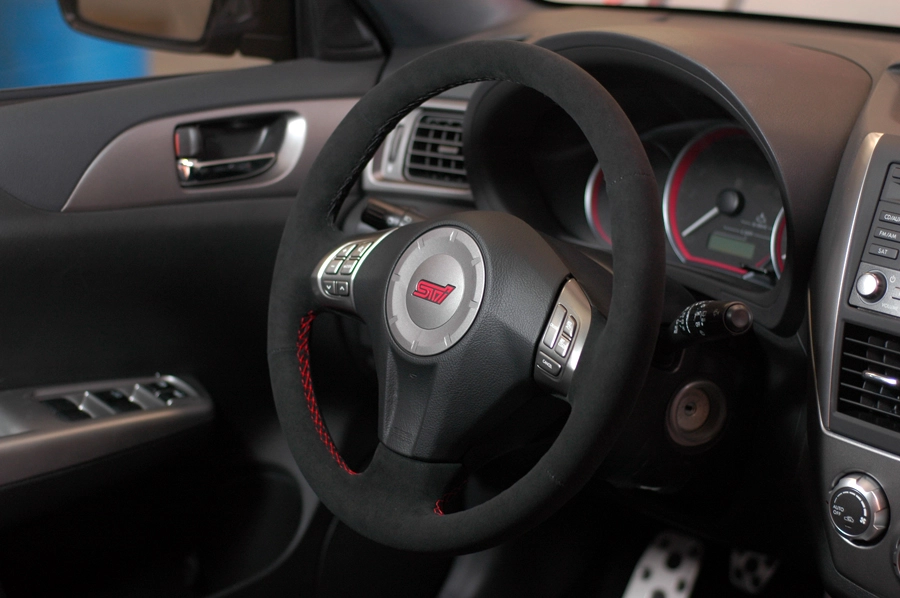

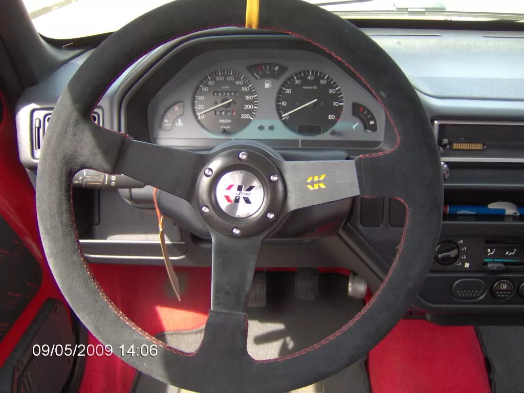

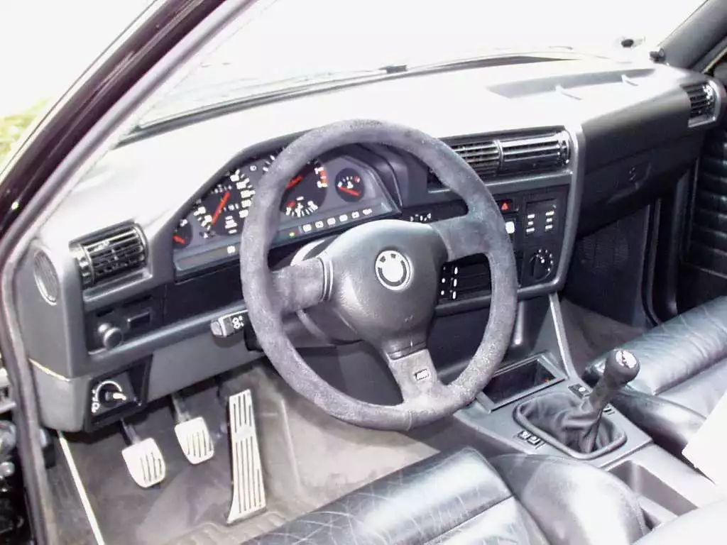

1e plaatjes betreffen alcantarastuurtjes
en suede:
Ik denk suede.

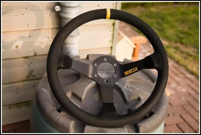

Ik heb gisteren een stuurtje van Sparco overgenomen van een clublid (peugeot) en volgens de site van Sparco zelf is het suede.

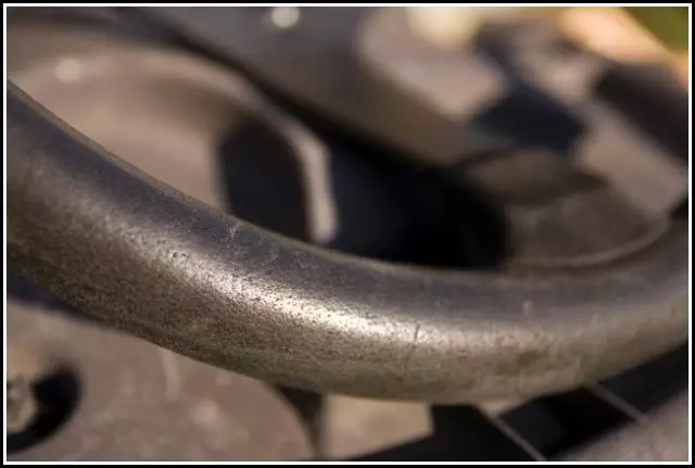

Het was een goed gebruikt stuurtje en heb even veel foto's gemaakt en hieronder mijn ervaring en resultaat hiervan:
Het Stuur:

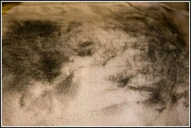

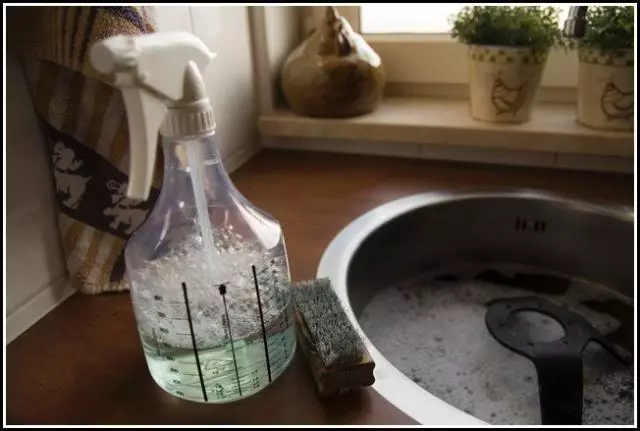

Ik heb eerst het stuur ruim ingespoten met APC (1:10) en een minuutje laten intrekken. Daarna met een oude handdoek het stuur zo goed als droog gedept. Die werd al aardig zwart hiervan. Vervolgens nogmaals ruim ingespoten met APC (1:10) en het stuur geborsteld met het nagelborsteltje. Hierna alles wederom met de handdoek gedroogd.
De APC, nagelborstel en de vieze handdoek:

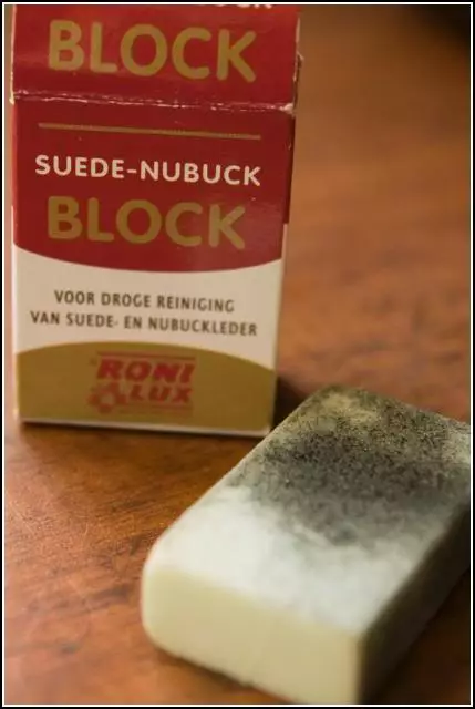

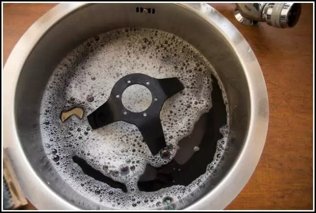

Toen ben ik het suede aan het opruwen geweest met een Suede Nubuck blokje waar m'n vrouw mee aan kwam zetten die we nog thuis hadden liggen. Hierna het stuur in de gootsteen gelegd met lauw water en een scheut APC er in. Hier heeft het stuur zo'n 10 minuten gelegen en toen wat aan het draaien enzo geweest met het stuur.
Het Suede Nubuck blokje en het stuur in de gootsteen:

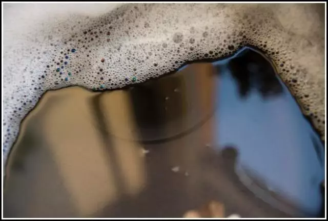

Het water was hierna erg vies, op de foto helaas niet goed te zien:

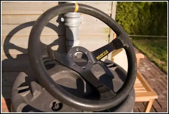

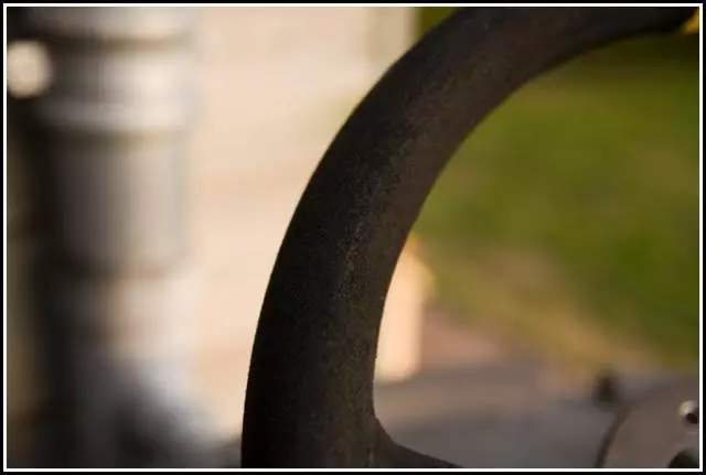

Stuur weer opgedroogd en nog met de harde kant van de nagelborstel het stuur nagepoetst. Het metalen 'hart' nog even in de Natty's blue gezet.
Eindresultaat:
