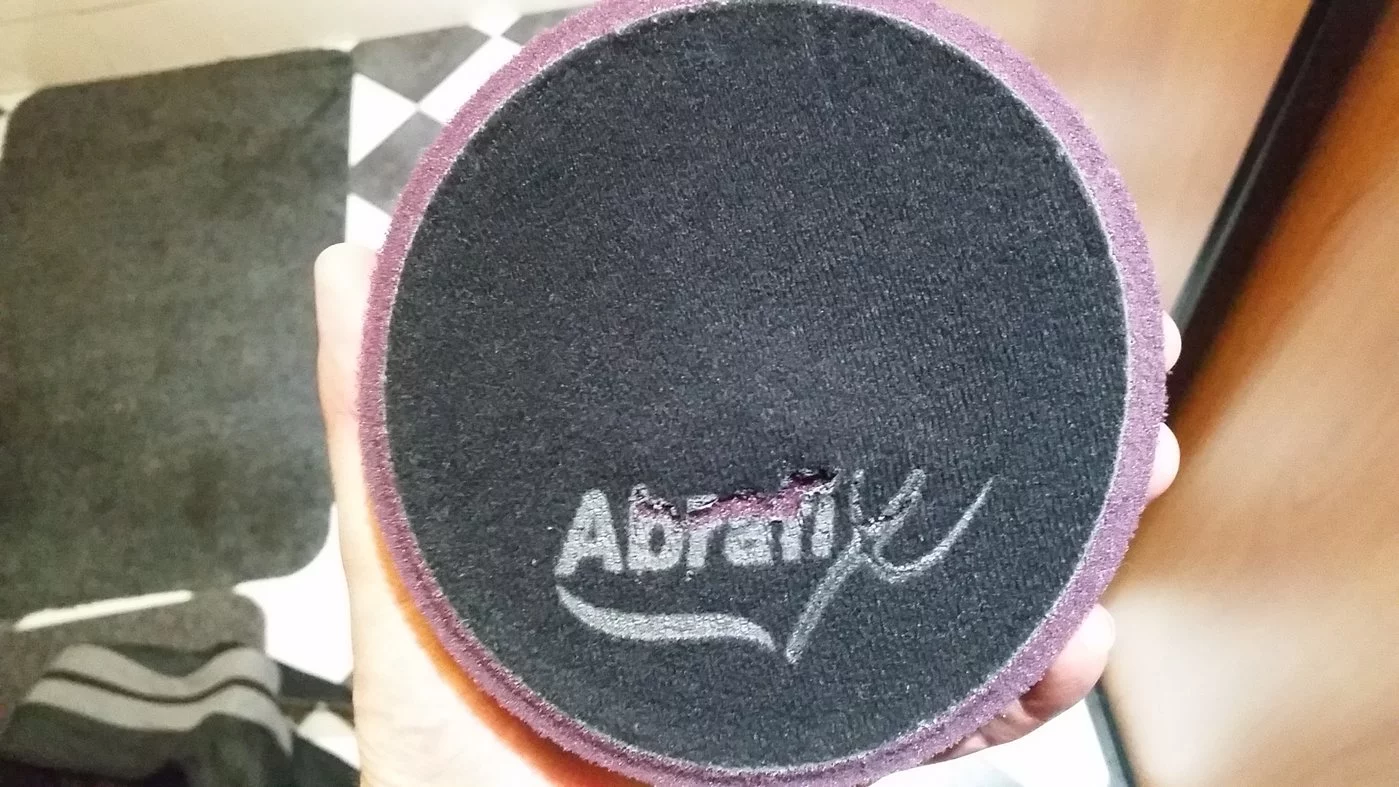

Heb gisteren 2 paarse scholl pads tijdens drogen op de dap op stand 2 vernaggeld. Pad liet los van velcro. Heb ze met koud water en dreft schoongemaakt en toen uitgeknepen en daarna droog gedraaid op dap. Pads zijn niet veel gebruikt. In totaal 2 x auto mee gedaan. Is dat normaal of moet je erg voorzichtig zijn met schoonmaken ofzo?

Van het midden naar buiten met mn duim het polijst residu eruit masseren en dan droogdraaien. Eerst op stand 1 tot het meeste water eruit is, anders is de pad te zwaar en trekt de machine 'm waarschijnlijk uit elkaar, dan standje 3 en nog even op 5.
Geen ervaring met de scholl pads, maar die zullen toch niet zo heel veel anders zijn neem ik aan. Niet al te lang doorgewerkt of te heet geworden tijdens het polijsten wat de velcro al aangetast kan hebben? Of in de wasmachine geweest na de vorige auto?
Ik leg ze te drogen op de radiator dus in de lucht. Hoe hard stond je dap? Ik zou zelf nooit harder dan stand 2 durven gaan voor behoud van de pads.

Heb niets gemerkt van heet worden. Bij wisselen pads of aanbrengen polijst waren pads gewoon normale buitentemperatuur. Heb deze ook niet in wasmachine gedaan. Heb ze wel lichtjes uitgewrongen. Zou dat al te veel zijn?
Was standje 2. Wellicht dan toch eerst ff standje 1. Ben gewoon beetje verbaasd dat ook dit zo precies komt. Lijkt wel of in detailling alles precies komt

Pads inderdaad het beste niet vouwen tijdens het reinigen. Daar kan de velcro van los laten.
Wat betreft de warmte. Een DA duwt de warmte in zijn backing plate. Een pad die aan de oppervlakte koel voelt kan op de BP behoorlijk warm zijn. Trek maar eens een pad eraf na een hit en voel eens hoe warm deze is tussen velcro en BP.

@ArnoldG - Ik ken de Scholl pads verder niet, maar het ziet eruit of je flink wat druk zet op je machine waardoor de pad al is ingedeukt op het zwarte/velcro? (En dus flink wat warmte creëert)
Of zijn deze pads al iets gerecessed? :p
