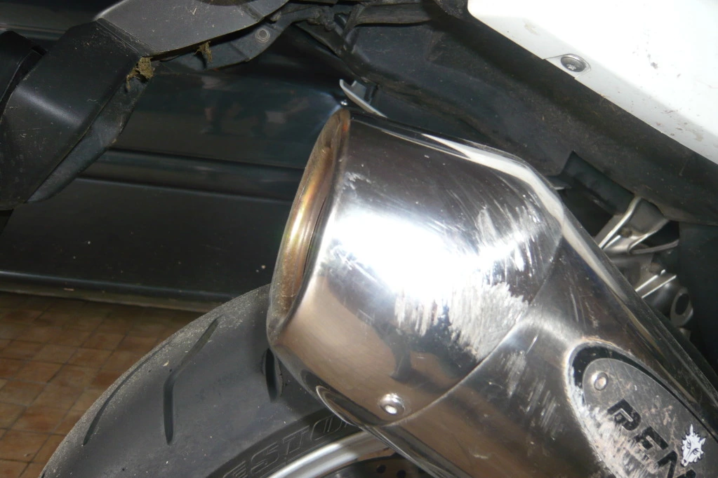

Zoals in de vraag :
Hoe pak je dit aan om het een beetje meer toonbaar te maken (nieuw is geen optie)
Nu denkt de eigenaar er aan om dit op 1 of andere manier te "schuren" (exentrisch?) en vraagt zich dan af met welke korrel(s) .:weetniet
Ik heb aangeboden om zijn probleem hier ff aan te kaarten , vermits je hier altijd zo goed (en snel) geholpen wordt .
Bedankt voor de raad !
Hoe gebeurd : gevallen :schaam , gelukkig enkel schade aan de moto , de beste man heeft ALTIJD een (race)-pak aan .:cool:

Schuren en opnieuw polijsten of opschuren en hittebestendige lak erover :-b

Euh...........schuren daar was ie al uit , maar met wat/welke korrel ??
Het is wel rvs =====> tamelijk hard denkt ik toch

Zeker niet te grof.
Zou eerst eens beginnen met korrel1000 en dan afbouwen naar 2500 (allemaal waterproof)
Mocht 1000 lokaal niet voldoende zijn kan je daar natuurlijk voor iets meer grofte gaan (400-600-800)
Succes ermee

Ik zo altijd even de importeur / leverancier bellen voor een nieuw logo
Dan kan je gelijk vragen om een nieuw eindkapje
Grote kans dat ze die hebben en dat je er een kunt krijgen / kopen
Zo niet, schuurmateriaal voor metaal gebruiken, dus geen gewoon papier
Eerst dwars op de schrammen tot die grotendeels weg zijn
Dan pas draaiend, maar excentrisch lijkt mij overbodig
Dan polijsten, mijn voorkeur met een viltschijf

op de foto lijken de schrammen te diep om zo maar weg te kunnen schuren, zoals mijn voorganger al aangaf probeer een nieuw embleem en eindkapje te krijgen.

veel succes als je dit wil gaan weg proberen te schuren met p1000,
dit zijn krassen die je met p120 al lastig weg gaat krijgen,
De methode is gewoon hetzelfde als aluminium polijsten,
je begint met een korrel bijv. 120 dan ga je naar 180 > 280 > 360 > 500 nat > 1000 nat > 2000 nat
vervolgens een geschikte lappenschijf met daarvoor bestemd polijstmiddel en polijsten,
dan fijner en fijner tot je weer een spiegel hebt.
Let wel, om het echt weer 100 te krijgen moet je dus wel een aantal spullen aanschaffen.

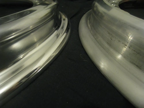

voorbeeldje van mijn wielranden:
rechts met 120 geschuurd hier

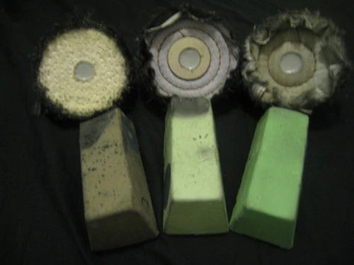

De polijstschijven (uiteindelijk alleen de 2 fijnste gebruikt aangezien ik de krassen van de grove polijstschijf niet weg krijg met de daarop volgende stap)
het uiteindelijke resultaat:party: :

persoonlijk zou ik de schuurmachine erop zetten en daarmee afbouwen. staal krijg je al snel mooi glad en sloopt je lichaam niet zo;).
polijsten zoals hierboven al aangegeven is, afbouwen dus.
