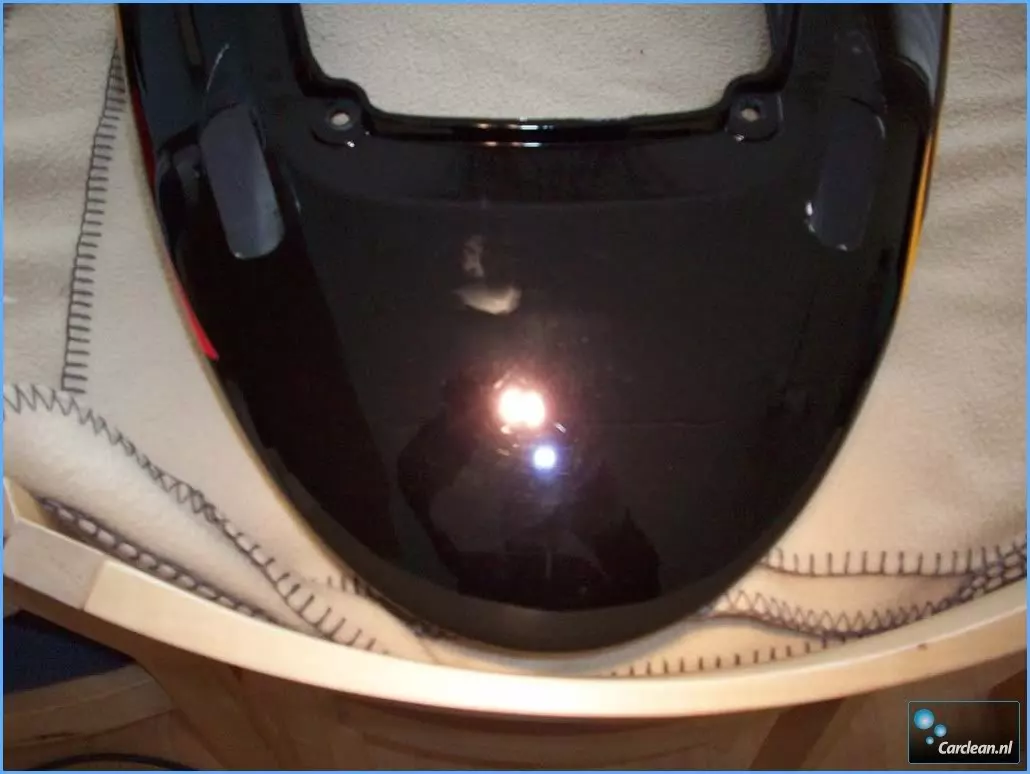

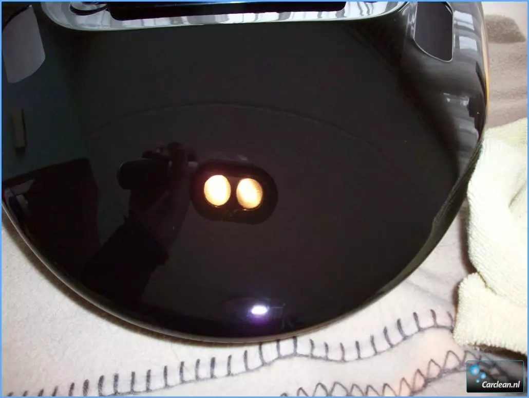

Alle kuipdelen gewassen met Meguiar's NXT shampoo en gedroogd met de Miracle Dryer, kleien was niet nodig, met de D/A en een zwarte pad met Menzerna FF de delen gepolijst.
Black hole met de hand aangebracht en daarna Collinite 845 en getopt met Natty's red.

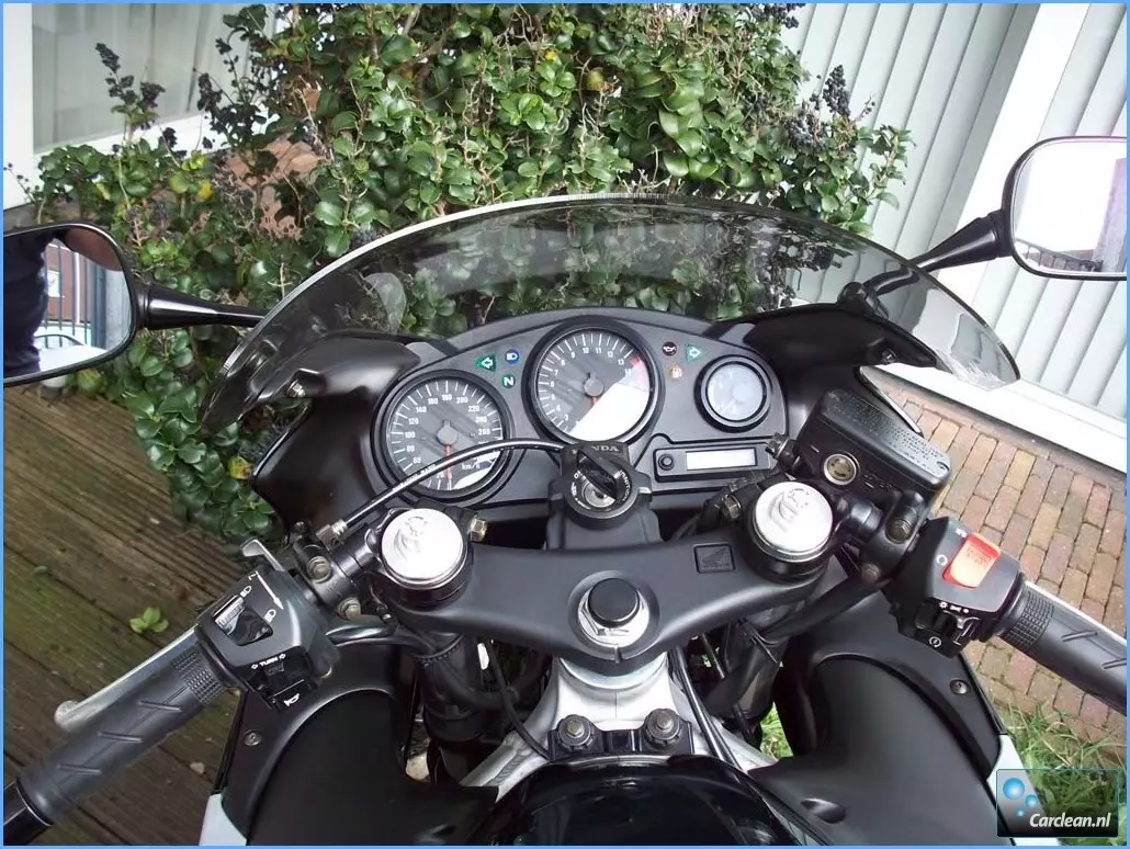

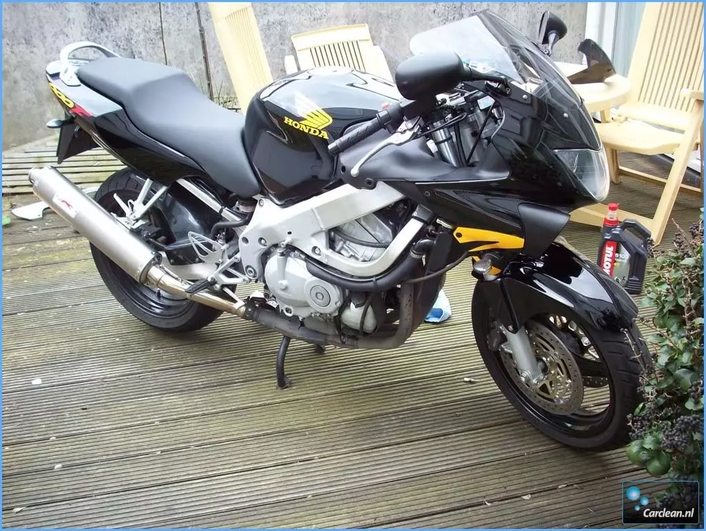

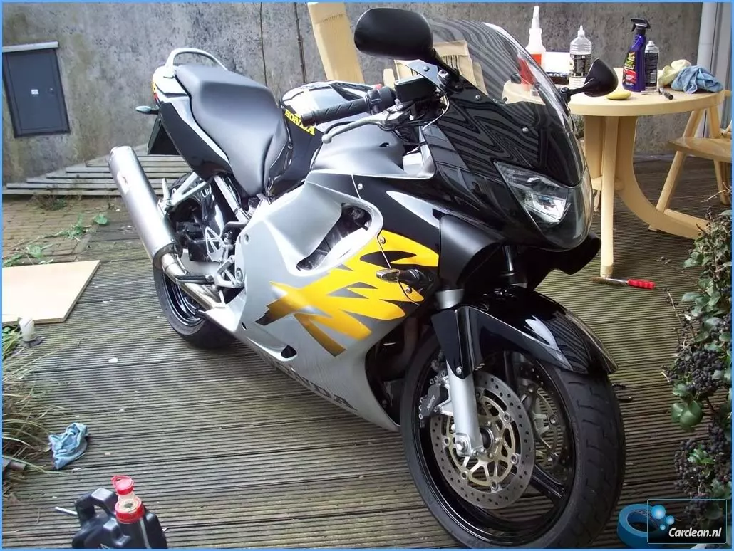

Voordat ik begon:

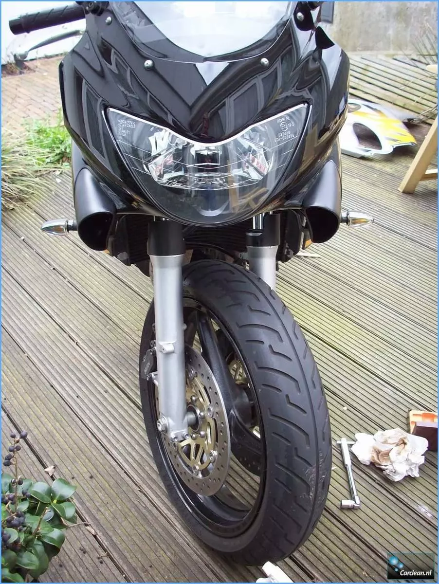

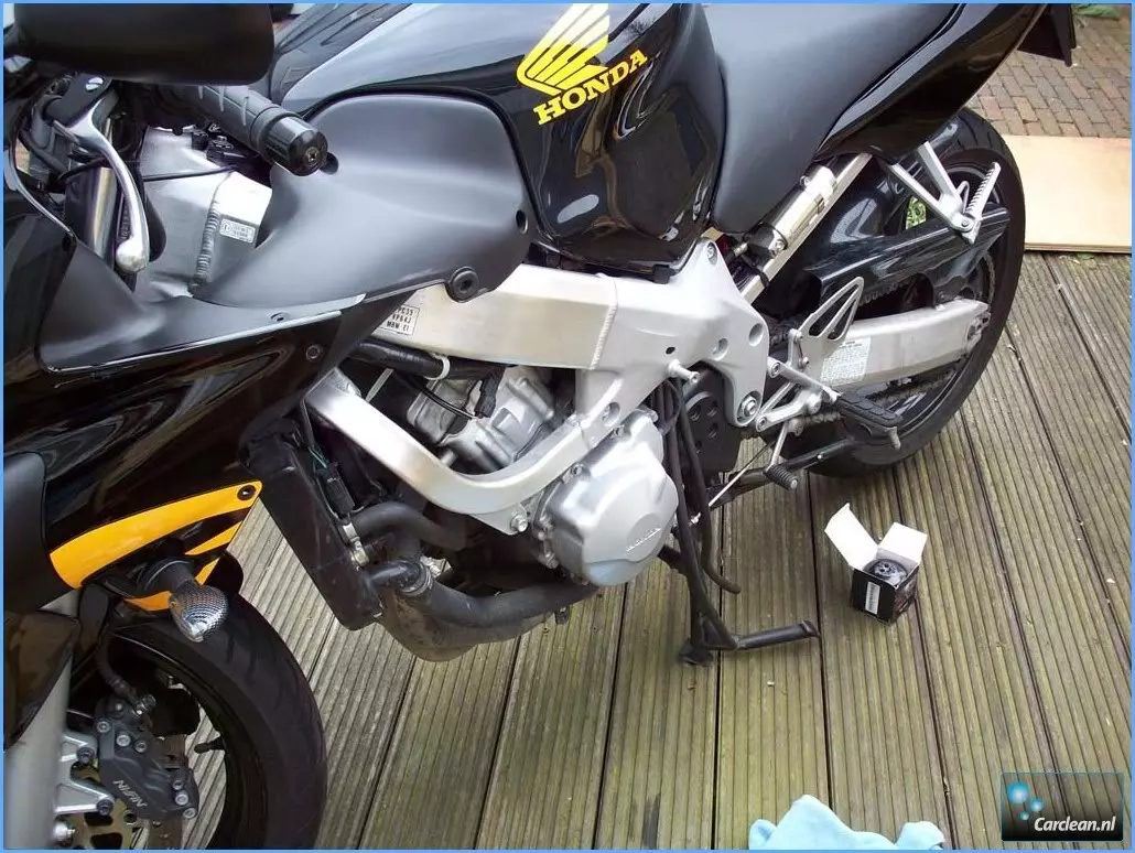

Wel een beetje zielig gezicht zo onder kuip :|

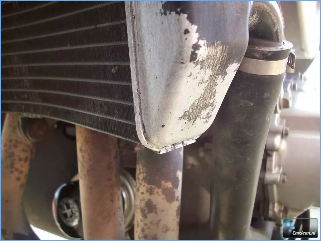

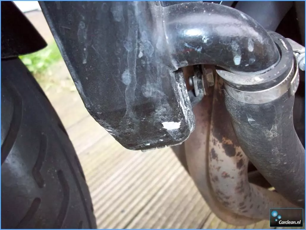

Kwam nog een probleempje tegen met de radiateur, oxidatie ;-p

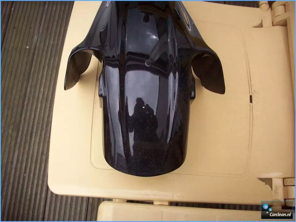

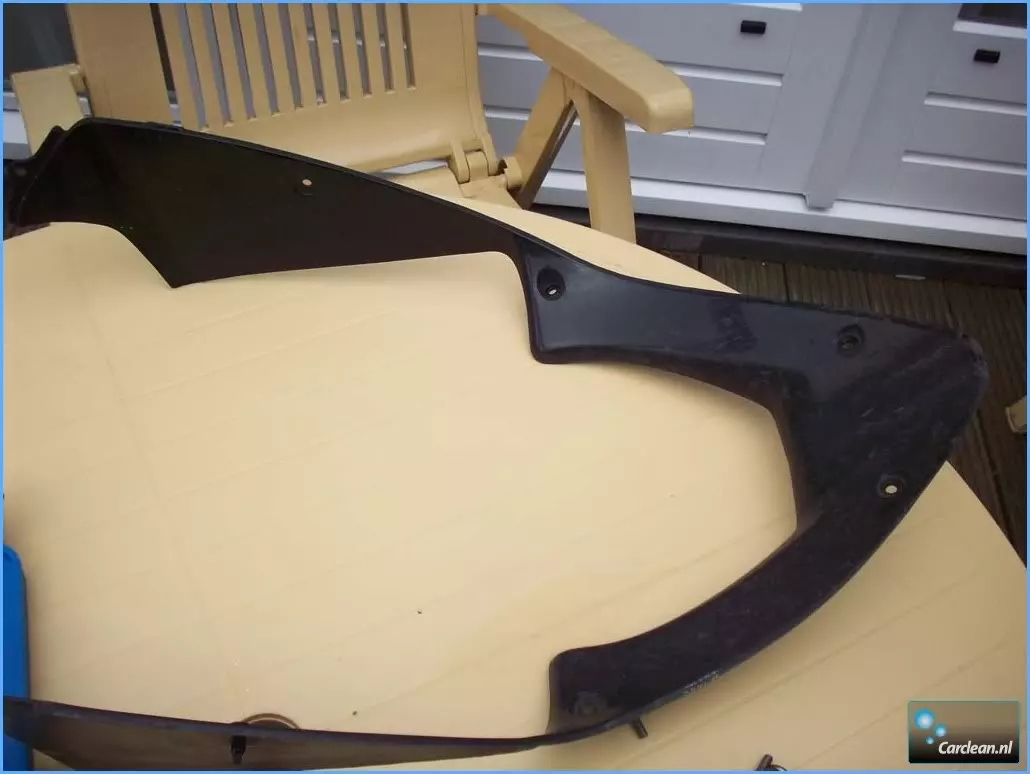

Voorspatbord eraf:

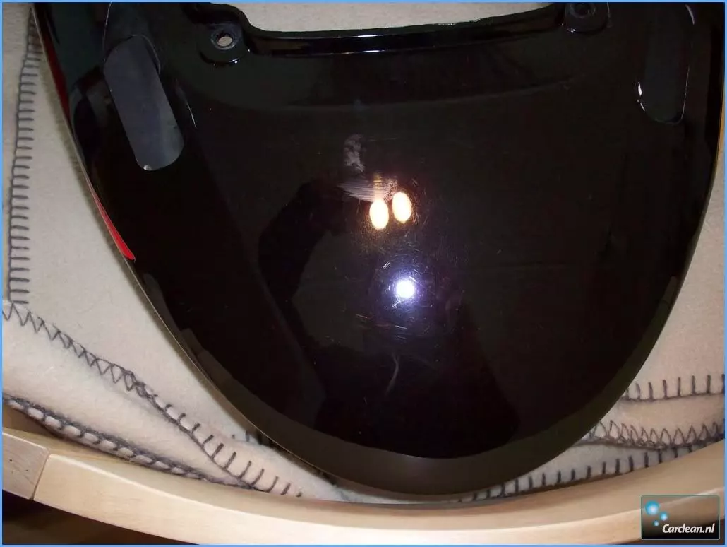

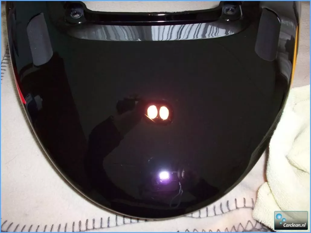

Voorzijde kuip:

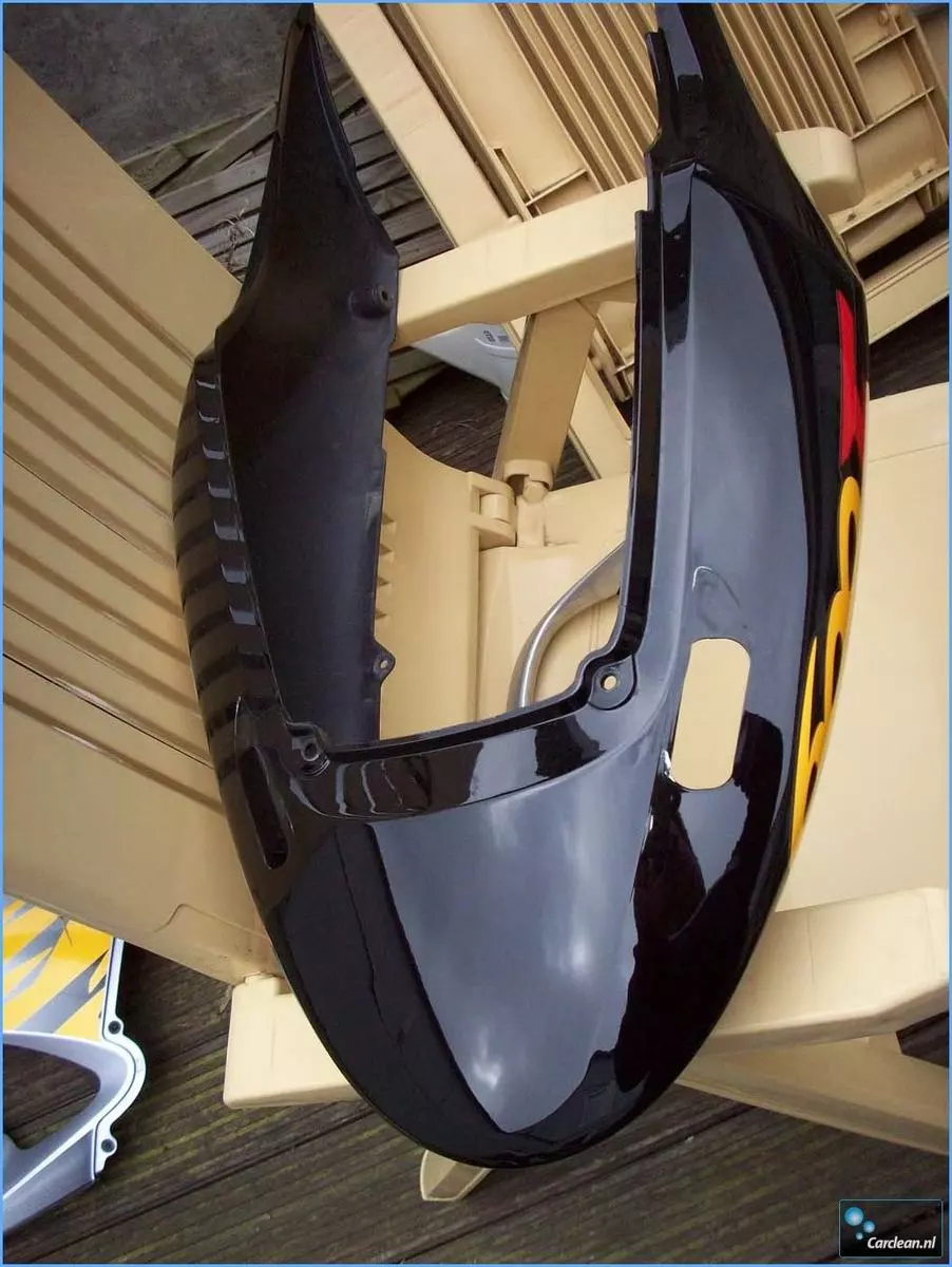

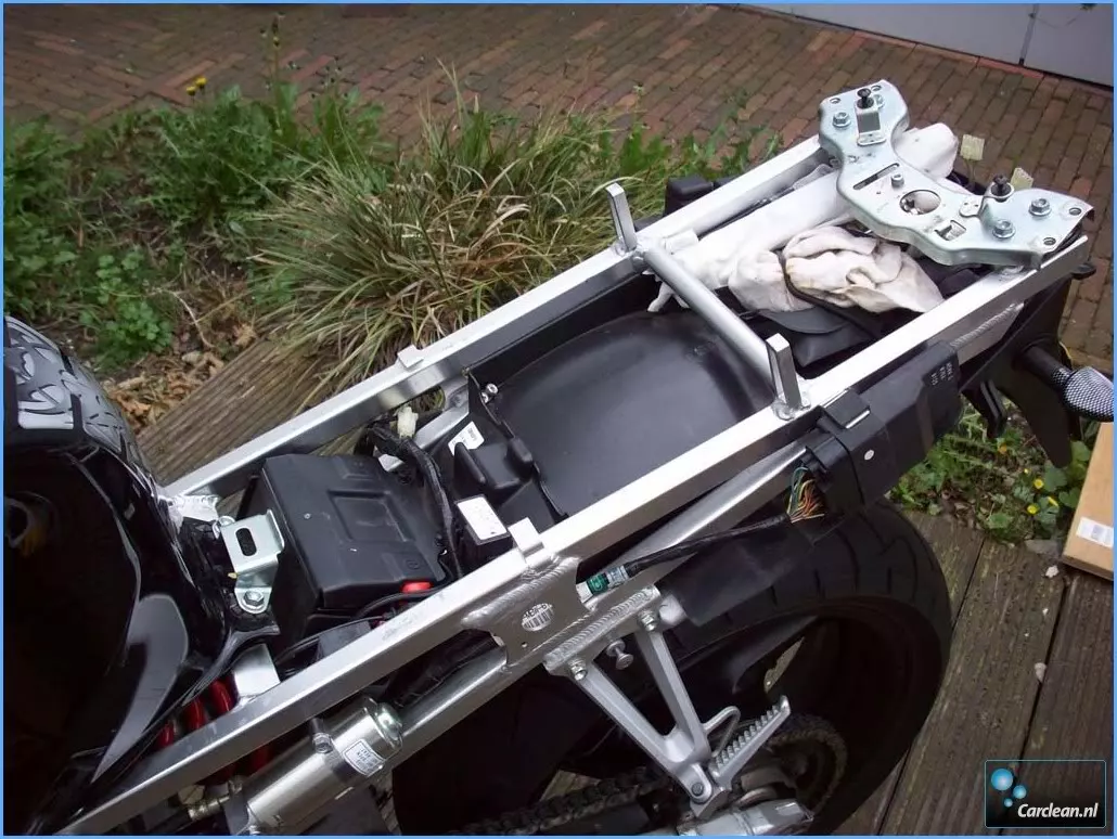

Achtergedeelte verwijderd

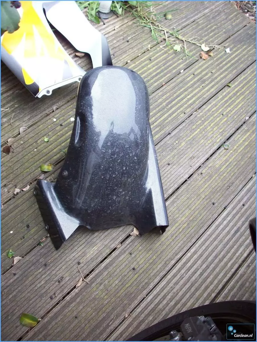

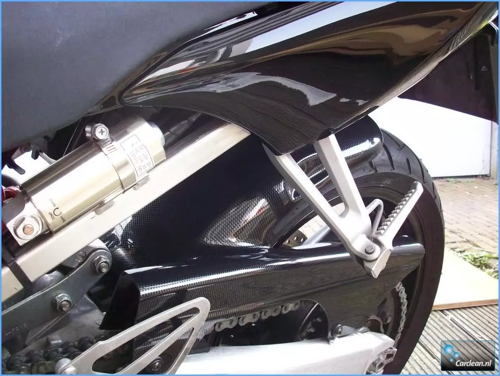

Rear hugger, lekker vies ;-p

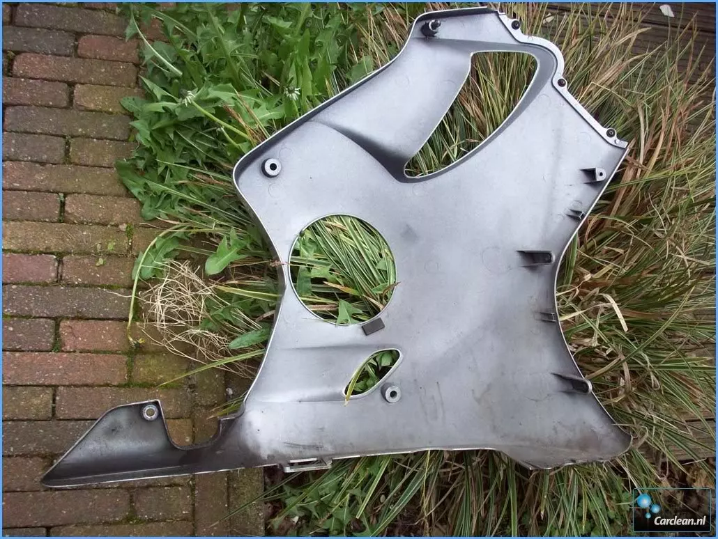

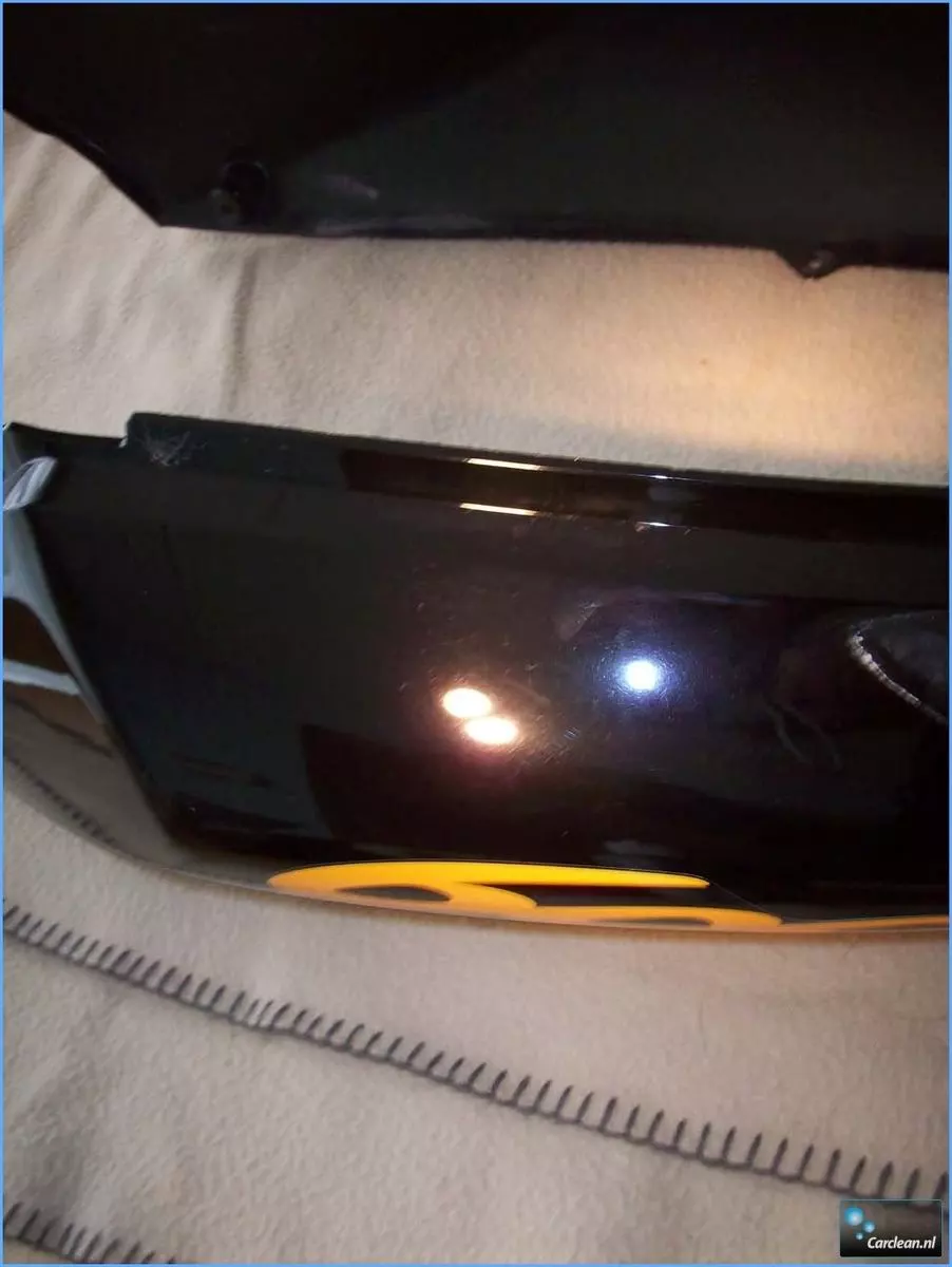

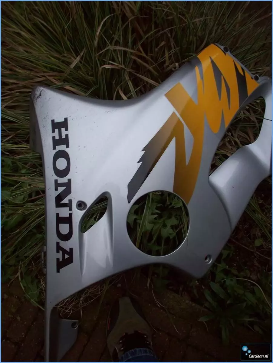

De zijkuipdelen
Het werk voor en na

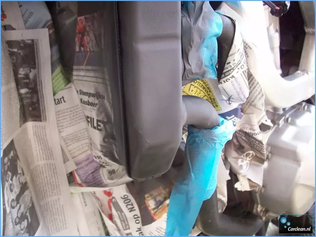

De radiateur even met een staalborsteltje ontdaan van de loszittende delen:
Alles afplakken en voorzien van 3 lagen hammerite hittebestendige verf :-)^ (was aan beide zijden zo, dus beide zijden behandeld)

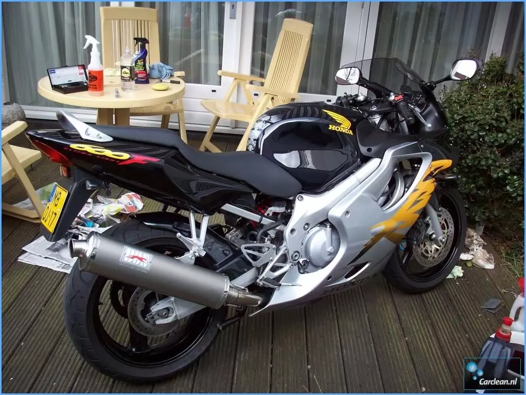

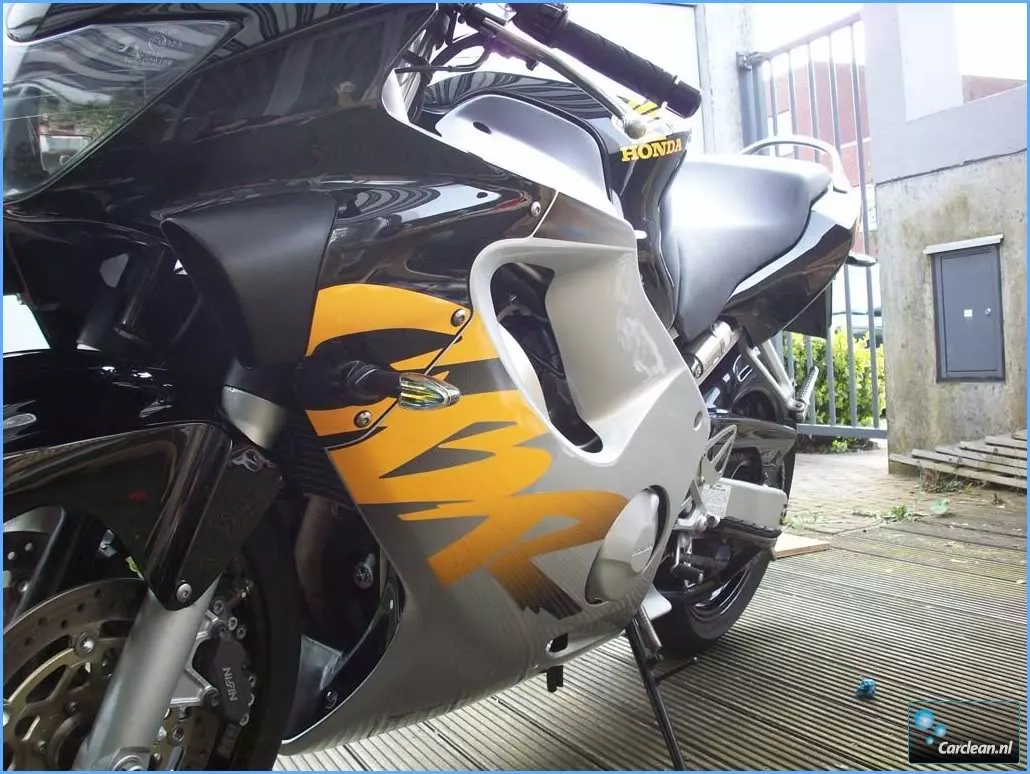

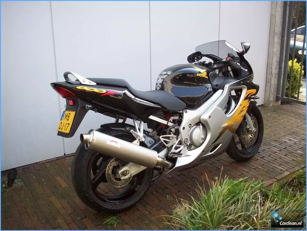

The afters :jippie

Ziet er zeer knap uit ! :-)^
Ik weet niet of je het gebruikt /of het wat is / of je er iets mee kan doen. Maar ik zag laatst in een verslag dat iemand Castrol Chain Wax gebruikte (voor je ketting natuurlijk :lol ) .
Die ziet er weer strak uit! Mooie motor!
