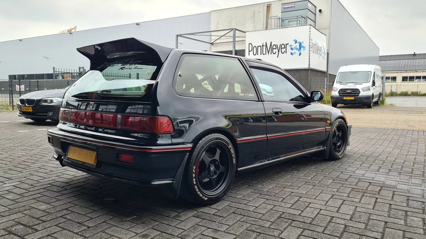

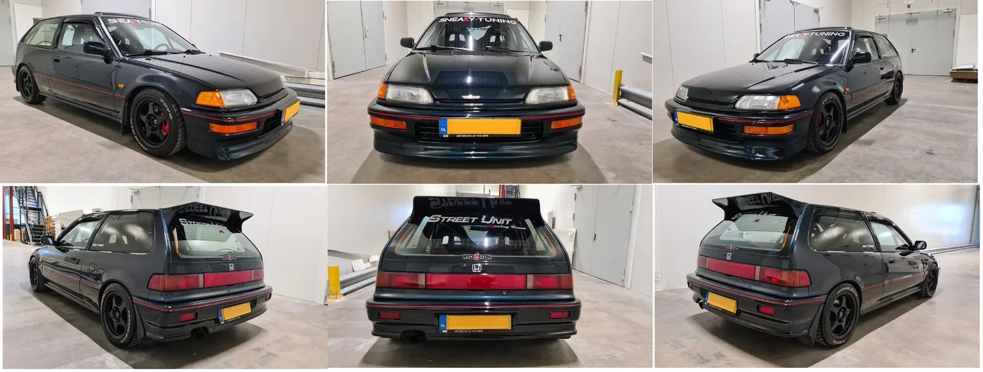

Afgelopen weekend stond deze Honda Civic op het programma voor een exterieur detail.
De auto bij aanvang:
normaal gesproken spreek ik met de eigenaar af om de auto vrijdagmiddag of avond bij mij neer te zetten, neem de auto mee naar en rij op zaterdagochtend ermee naar de zaak om daar m'n ding te gaan doen.
Helaas (of gelukkig maar) was het in dit geval nogal lastig om met de auto te rijden mede door het vele vermogen en de nogal speciale manier van rijden waar rekening mee gehouden moest worden. Het is in ieder geval géén standaard auto waar je instapt, sleutel omdraait en weg rijdt....
Dus werd er op vrijdagavond afgesproken om alvast de auto te wassen enz.
De auto was relatief schoon, niet meer dan logisch aangezien de auto alleen naar buiten komt bij mooi weer of een rit naar een meeting. Voor de rest verblijft de auto in de garage.

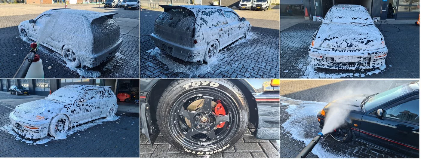

Wassen, foamen, de-ironizen:
de auto werd voorzien van een dikke kwak foam zodat het vuil los kan weken.
Van de velgen kwam niet heel veel vervuiling af.
- Kenotek foam
- wassen ValetPro shampoo
- Kenotek de-ironizer
- diverse borstels en washmitts
Nadat de auto grondig is afgespoeld, alle was spullen opgeruimd, de auto naar binnen laten rijden door de eigenaar, afscheid van elkaar genomen en huiswaarts gegaan om nog even te genieten van de avond.

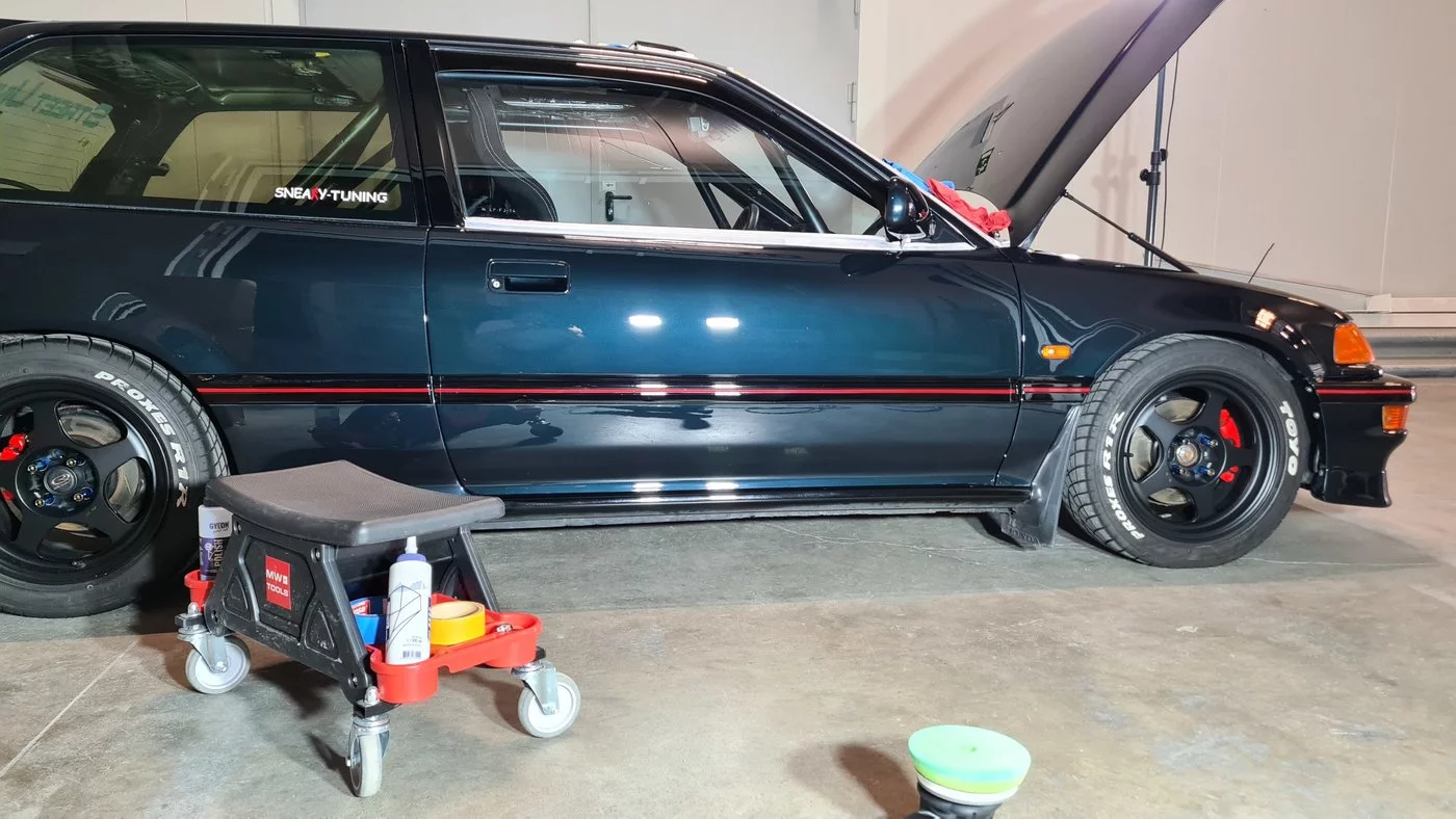

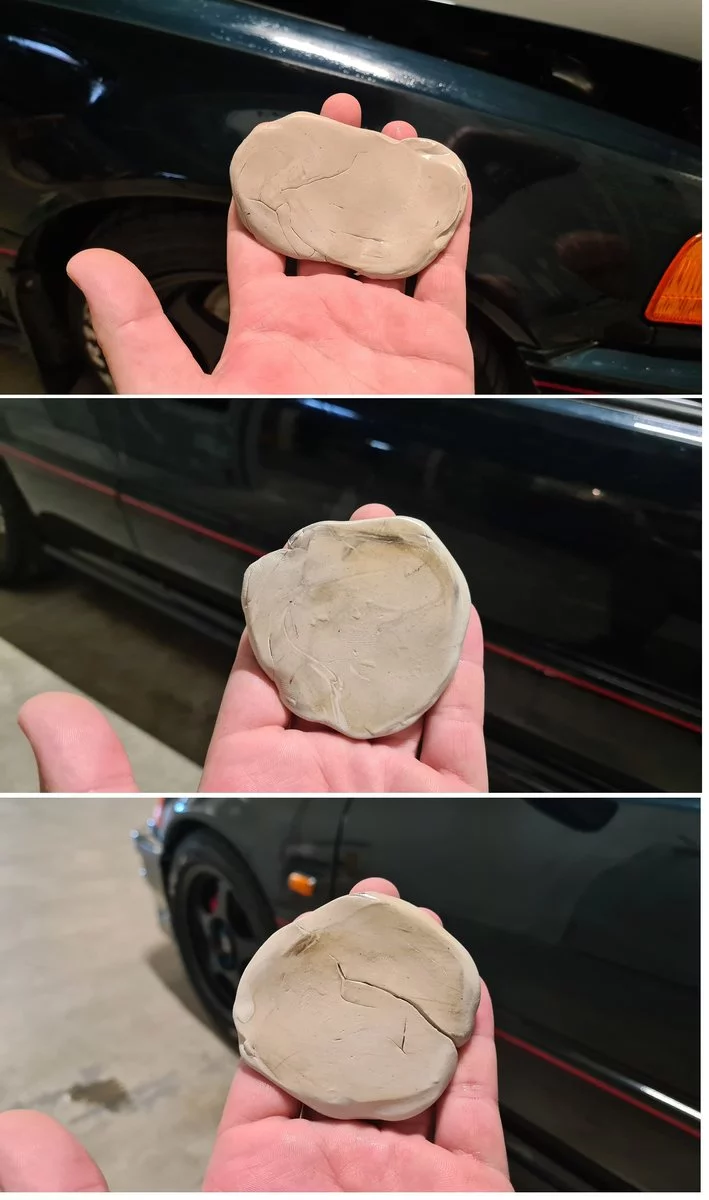

Kleien:
Zaterdagochtend vroeg m'n bed uitgegaan (kon niet meer slapen, wekker stond op 06:15 uur maar ben er 05:45 uur uit gegaan) en naar de zaak gegaan. Daar kon ik meteen aan de slag met kleien.
Er kwam niet heel veel vervuiling vanaf, niet zo gek als de auto binnen staat.
- Dodo Juice SN klei
- Poorboy's World Spray&Wipe

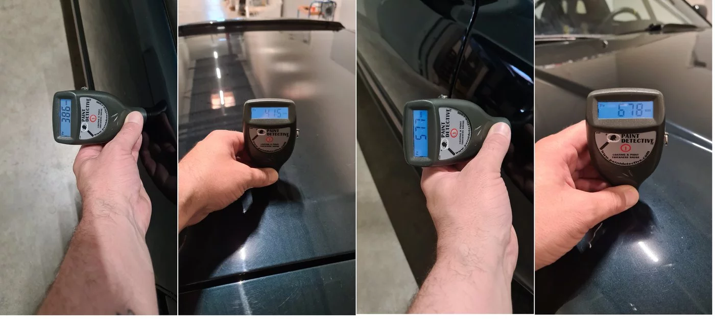

Lakdiktemeting:
dik, dikker, dikst!
De lakdiktemeter sloeg nog net niet op hol, rondom zit de auto goed en erg dik in z'n velletje. De eigenaar heeft vroeger bij een schadeherstelbedrijf gewerkt en heeft daar destijds de auto gespoten. De waardes varieerden tussen de 350 tot over de 700 micron.

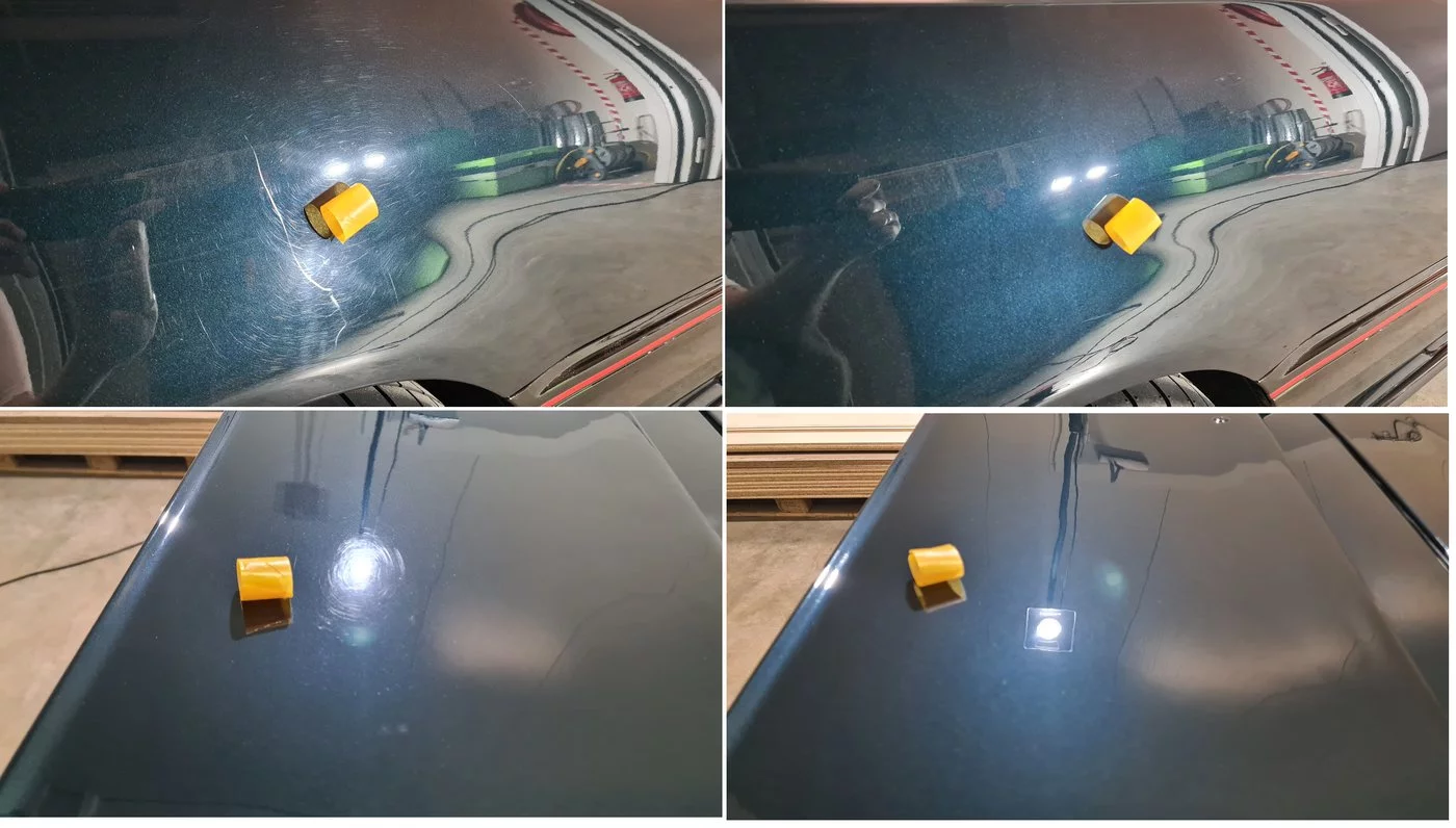

Polijsten:
ik ben m'n kist(en) eens ingedoken om te kijken wat ik dit keer wilde gaan gebruiken... de keuze is reuze....:)
Recent wat flesjes ADBL polijstmiddelen gekregen om te testen dus deze maar eens gepakt. Voor sommige delen heb ik een wat grovere combinatie gepakt zoals de Gyeon Compound+ en een wat stevigere pad.
- Rupes Bigfoot I & III
- Rupes Bigfoot Mini
- Monello LDA1000
- diverse pads en pasta's
Een testspot leerde me dat de lak niet keihard maar ook niet zacht was, gewoon lekker te corrigeren in een aantal stapjes.

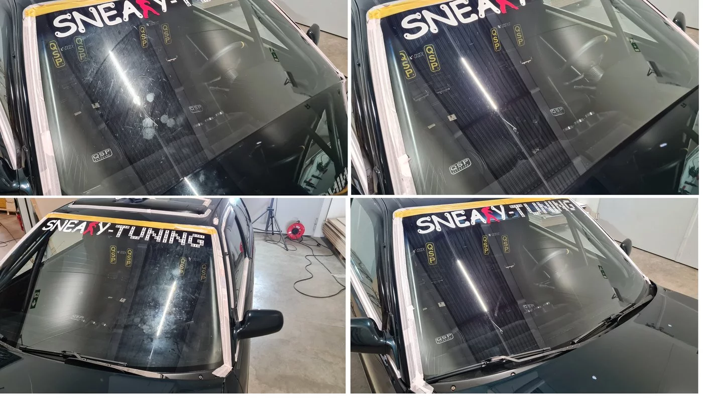

De eigenaar irriteerde zich mateloos aan de smerige ramen, het was soms zo erg dat hij niets meer zag als een tegenligger hem tegemoet kwam of in een oranje waas van licht reed op de snelweg. Zelf had hij al van alles geprobeerd om de ramen schoon te krijgen maar niets hielp. Of ik er iets voor wist... uiteraard :rolleyes:
Wederom mochten mijn favoriete vriendjes Autoglym glass polish en de Monello oranje handpad hun kunstjes vertonen.

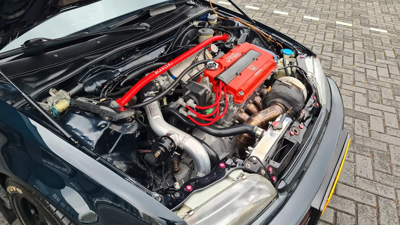

Onder de motorkap nog een poging gedaan om de boel schoon te maken, maar veel was er niet om te reinigen. Her en der een lapje met wat APC en dat was het wel.

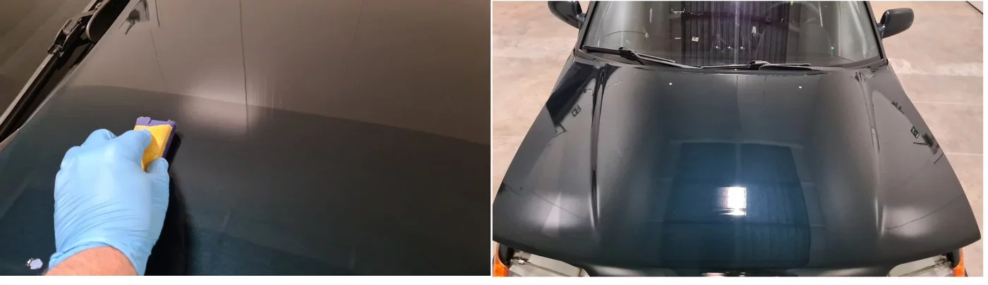

Bescherming:

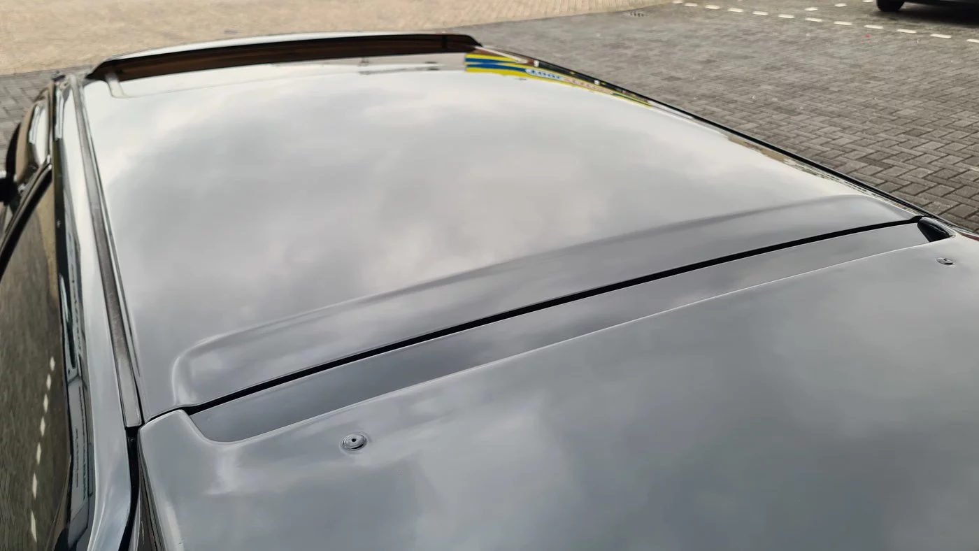

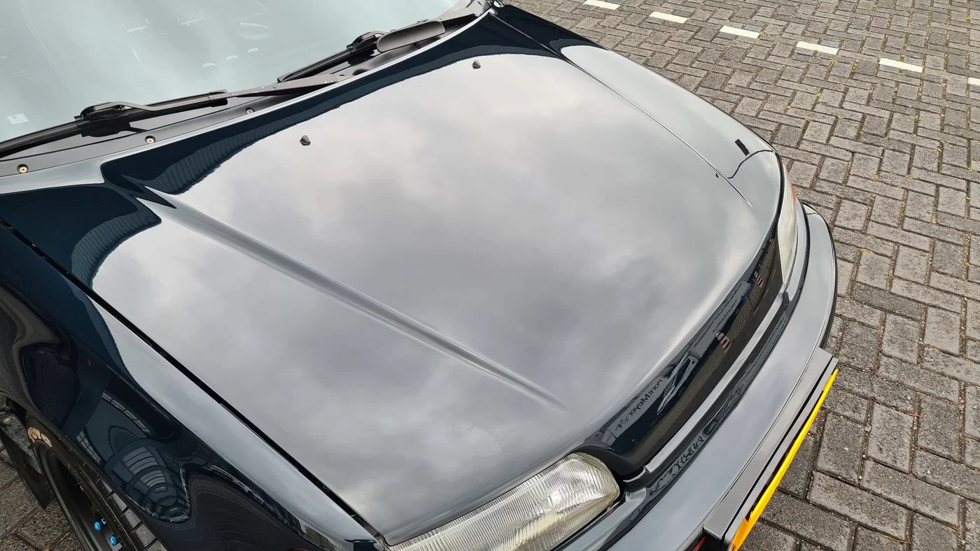

de lak voorzien van 2 laagjes Gyeon: One en Cancoat.
Zowel de One als de Cancoat aangebracht met een applicator met suèdedoekje eromheen, dit blijf ik de lekkerste manier vinden. Veel meer controle.

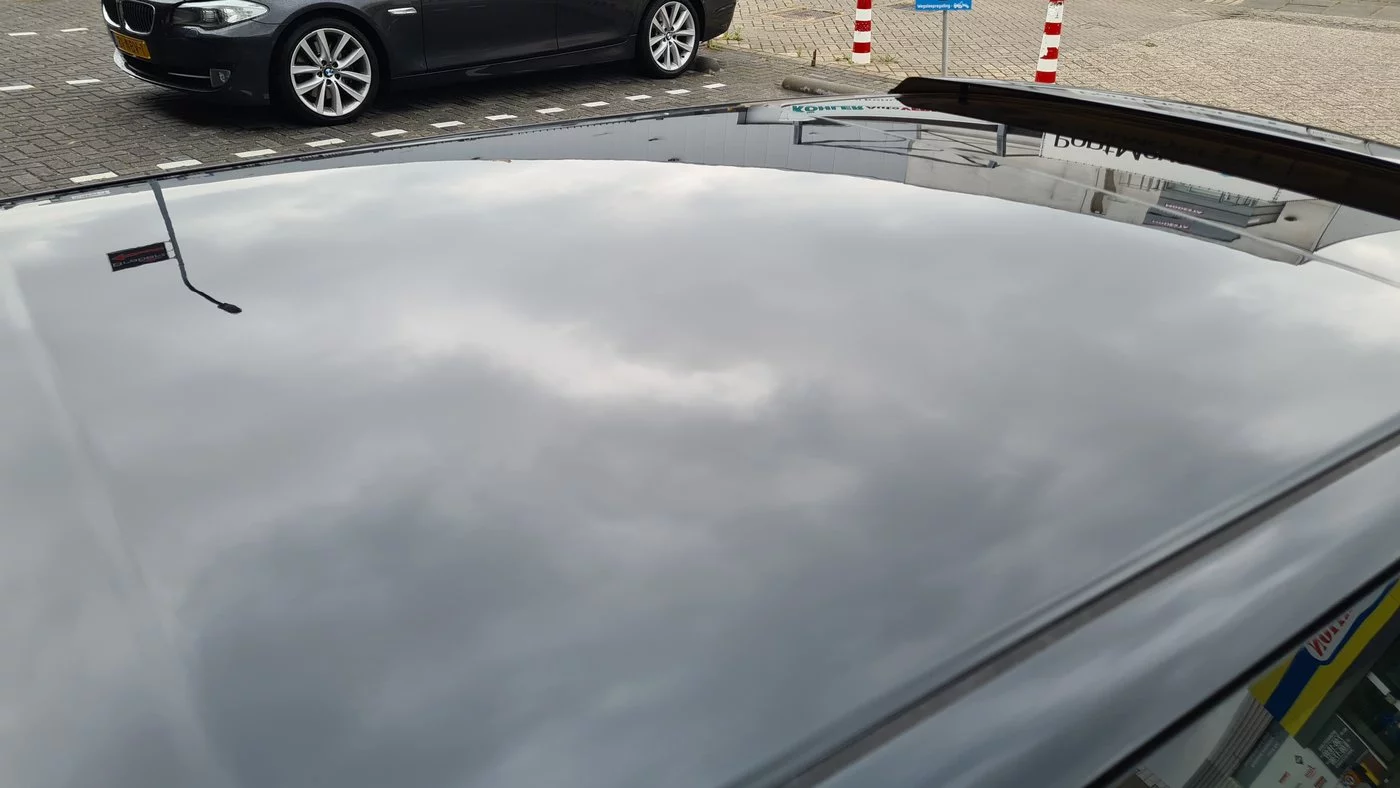

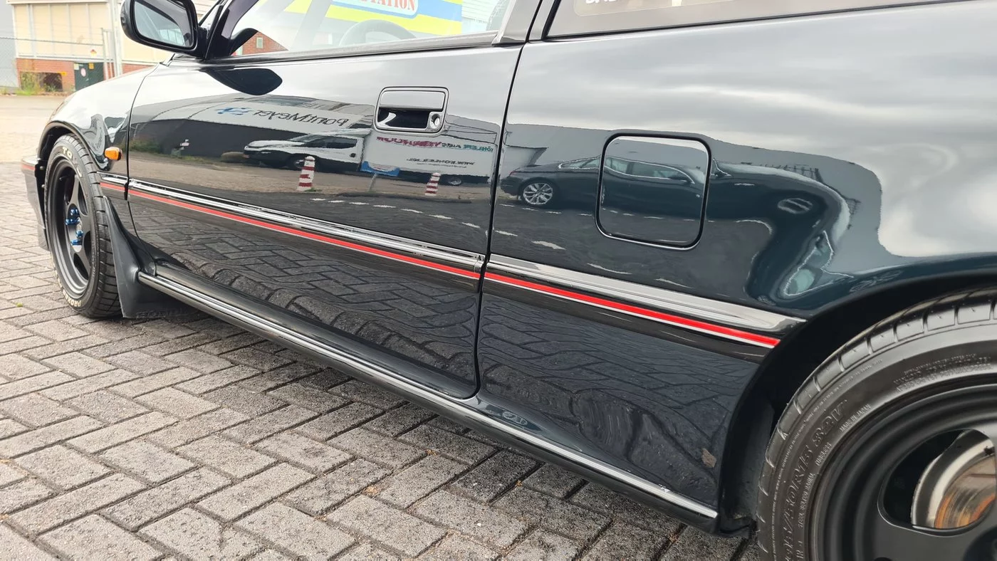

De glans en reflectie zit er weer goed op/aan/in :cool:
In de tussentijd was het buiten gaan spetteren / regenen dus een paar foto's rondom binnen gemaakt.

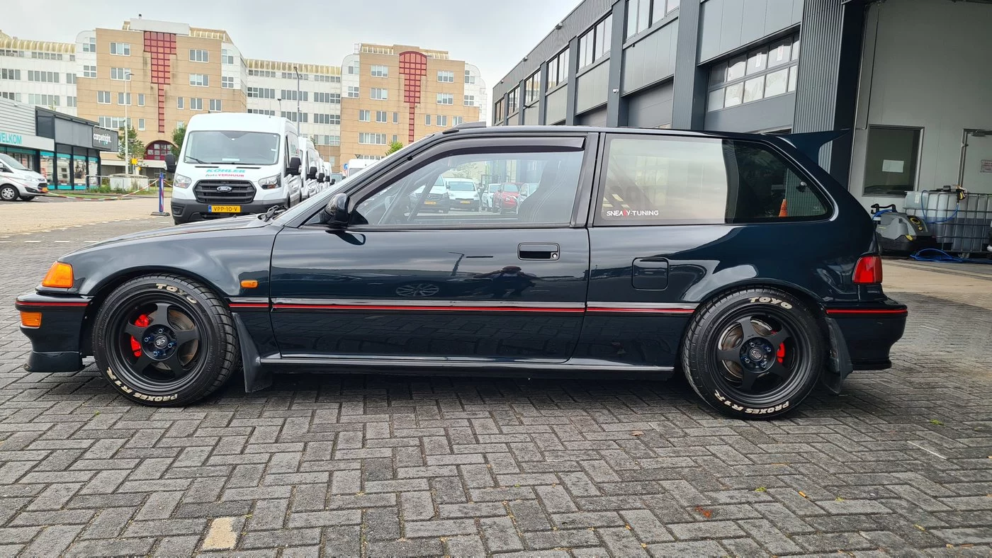

En toen het eenmaal opgeklaard was, kon de auto alsnog snel naar buiten voor de foto's en filmpjes.

Mooi stukje techniek ook B18C6? met turbo… gaat mijn Honda hart ook sneller van kloppen!
Reactions: nicknameless
nicknameless
16 mei 2008
8.187
45
Den Haag
@dencoupe,
Ik ben niet zo thuis in het hele tuning gebeuren en de bijbehorende technische termen, maar als ik het goed heb begrepen, perst deze setup er op dit moment tegen de 700 pk uit. Blok is niet optimaal afgesteld maar als dit zo zou zijn, is 800+ pk en rond de 900Nm koppel mogelijk, alleen schijnt de aandrijflijn en onderstel dat niet meer zo prettig te vinden...
