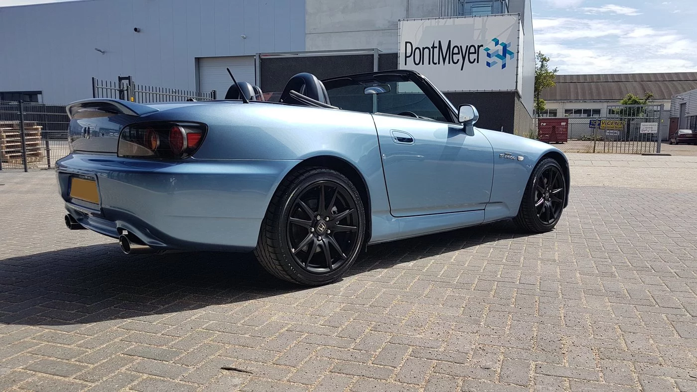

Afgelopen weekend stond er een Honda S2000 gepland voor een exterieur detail.
De auto bij aanvang:

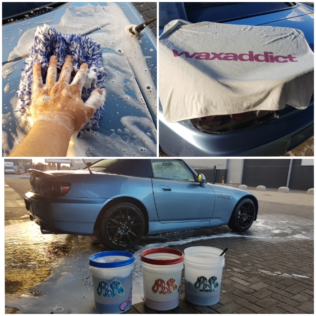

Hierna werd de auto gewassen en gedroogd.
Gebruikt:
- Waxaddict shampoo
- 3 emmers
- washmitt
- droogdoek.

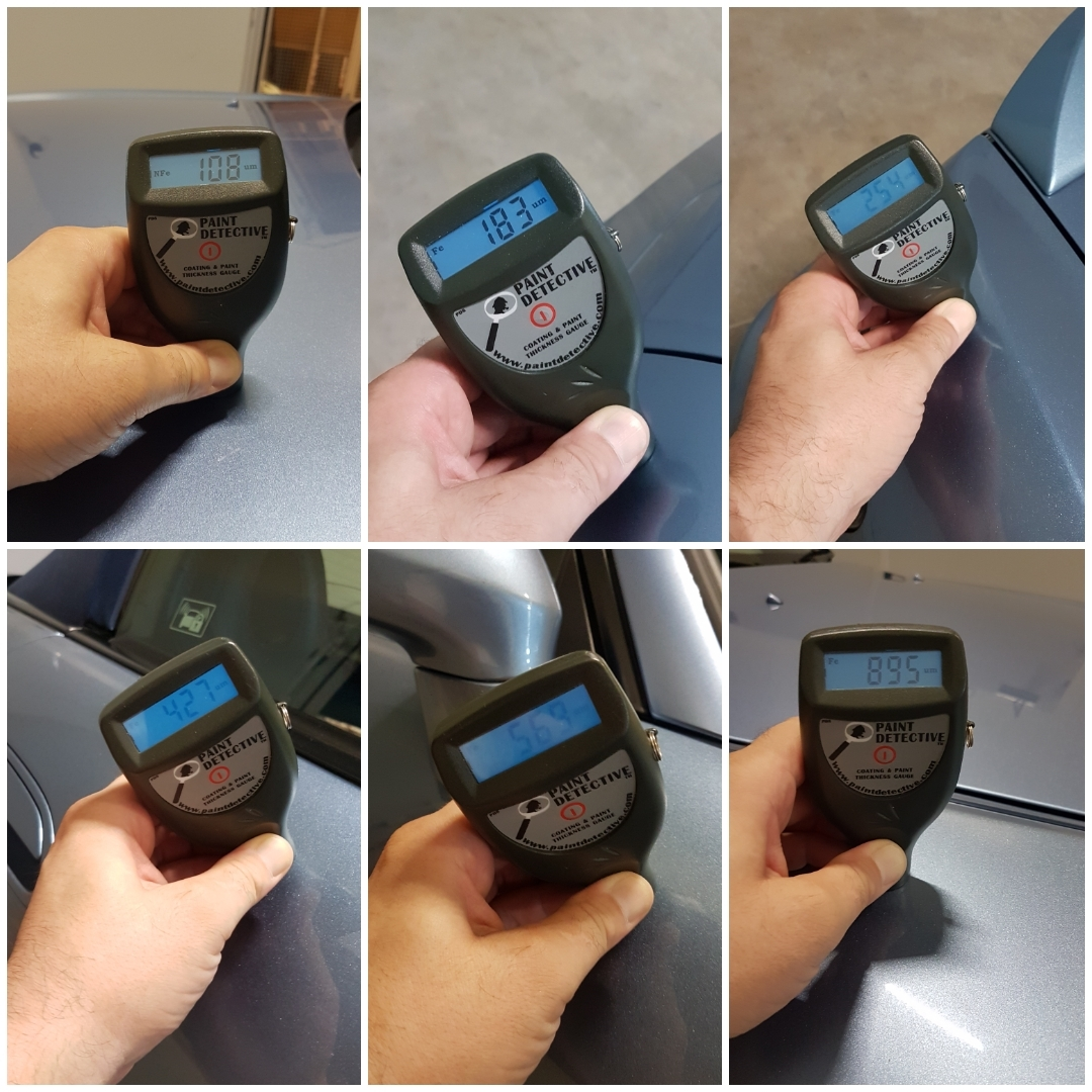

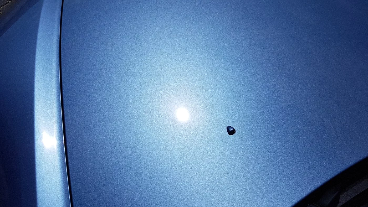

Lakdiktemeting. De waardes schoten flink omhoog naarmate ik verder om de auto heen ging.

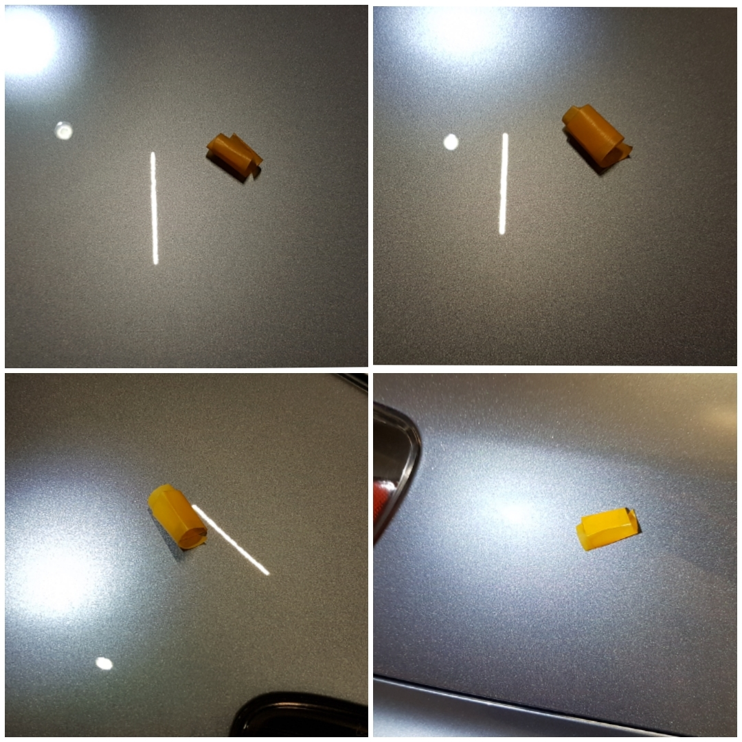

Staat van de lak. Niet echt heel schokkend, de gewoonlijke swirls en her en der een wat zwaardere kras en/of veeg.

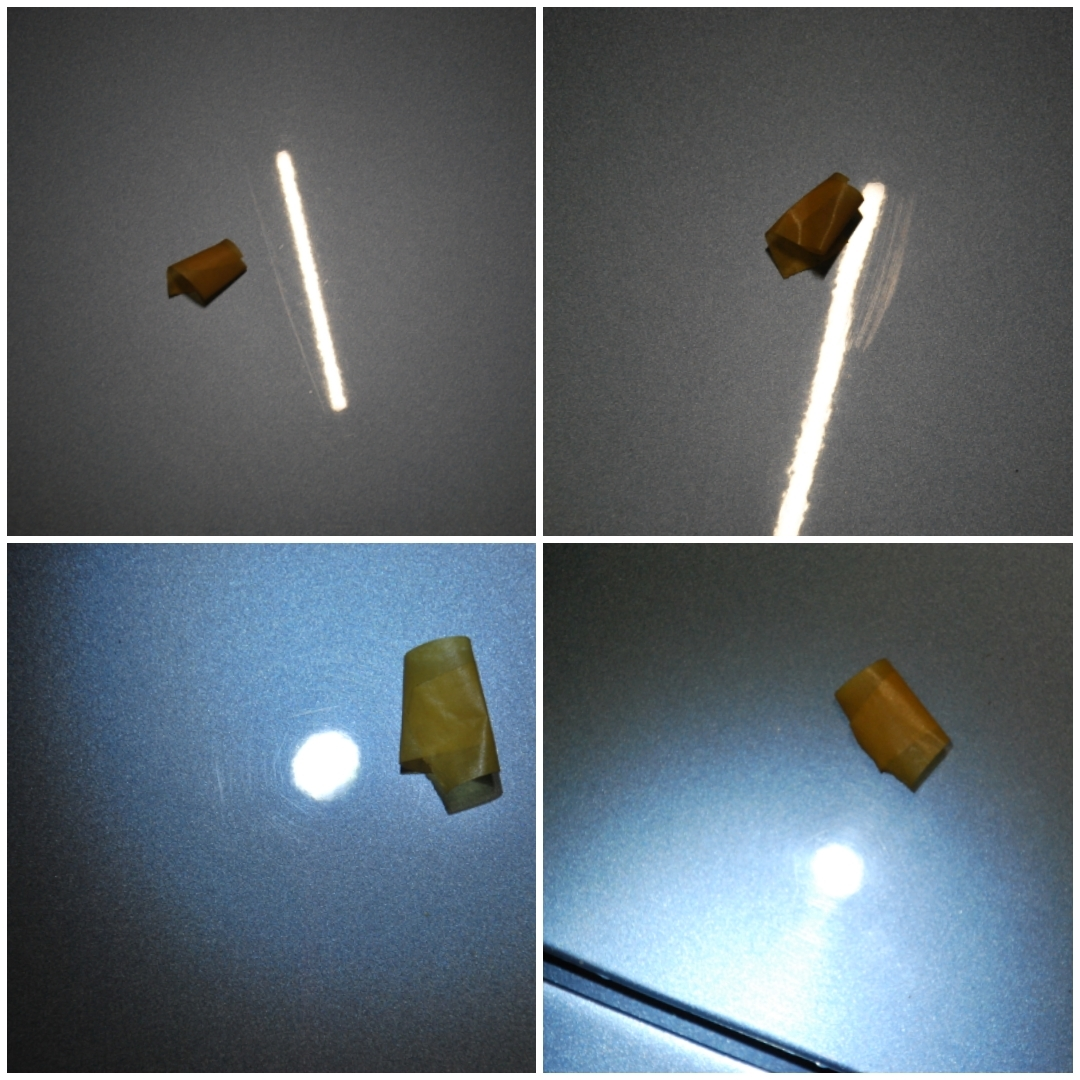

De lak werd in 3 stappen gecorrigeerd.
Gebruikt:
- Malco Epic Paint Correction Systeem
- Scholl Concepts Pads
- Rupes Bigfoot
- DAP900
- Festool rotary (hier en daar lokaal).

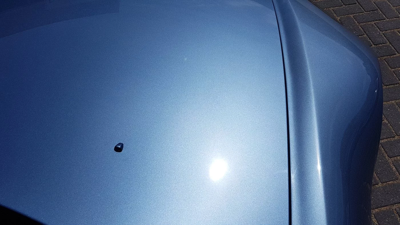

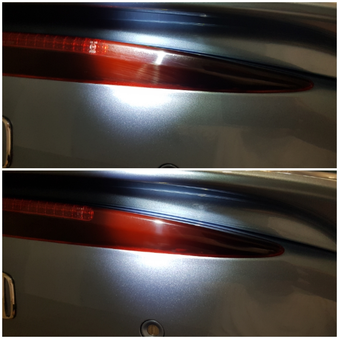

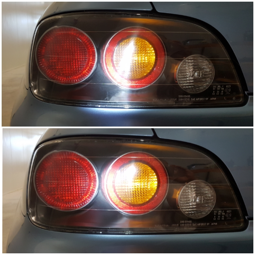

Dit gaf een prima resultaat
Wat 50/50 foto's.

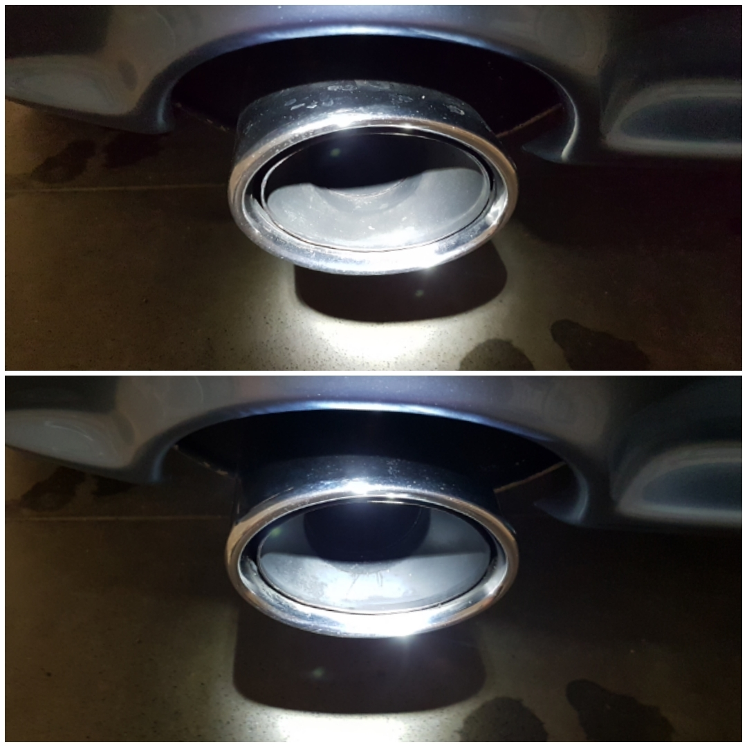

De uitlaat ook behandeld.
Gebruikt:
- Great Lion Ultra Metal Polish
- polijstbal
- acuuboormachine

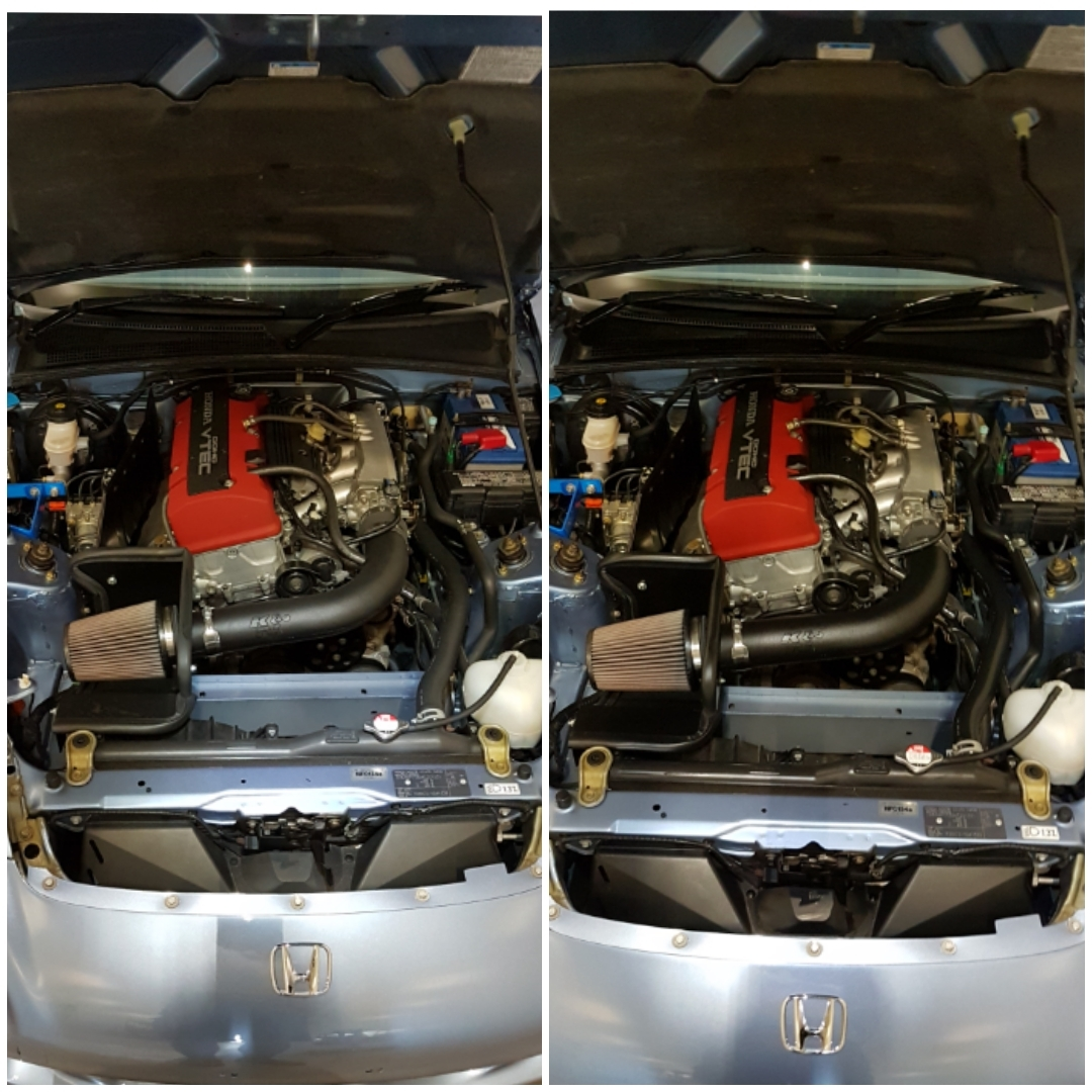

Onder de motorkap ook het een en ander opgefrist
Gebruikt:
- APC
- kwasten
- oude doeken
- Gyeon Preserve

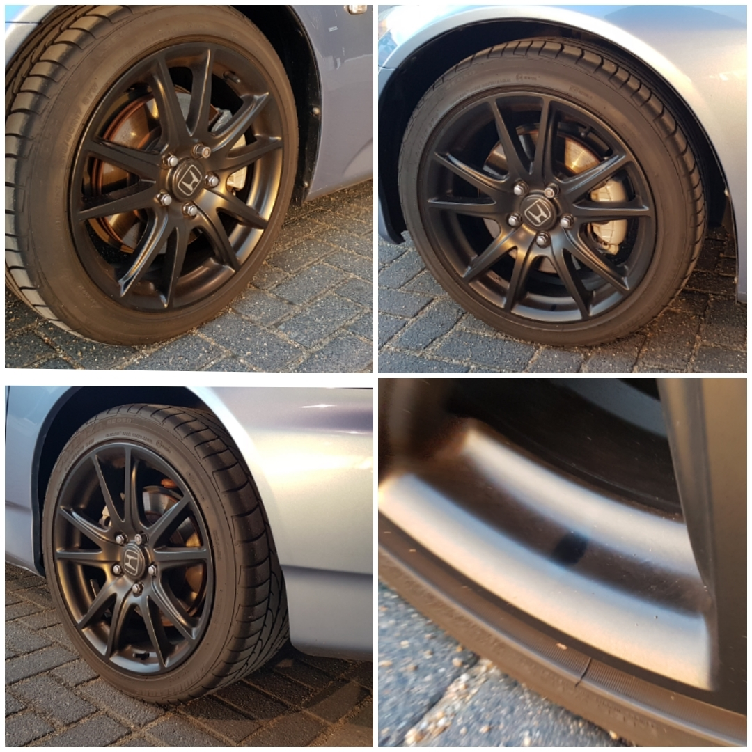

- banden behandeld met Waxaddict Feeder Tyre Conditioner
- velgen beschermd met Infinity Ghost Wheel Sealant

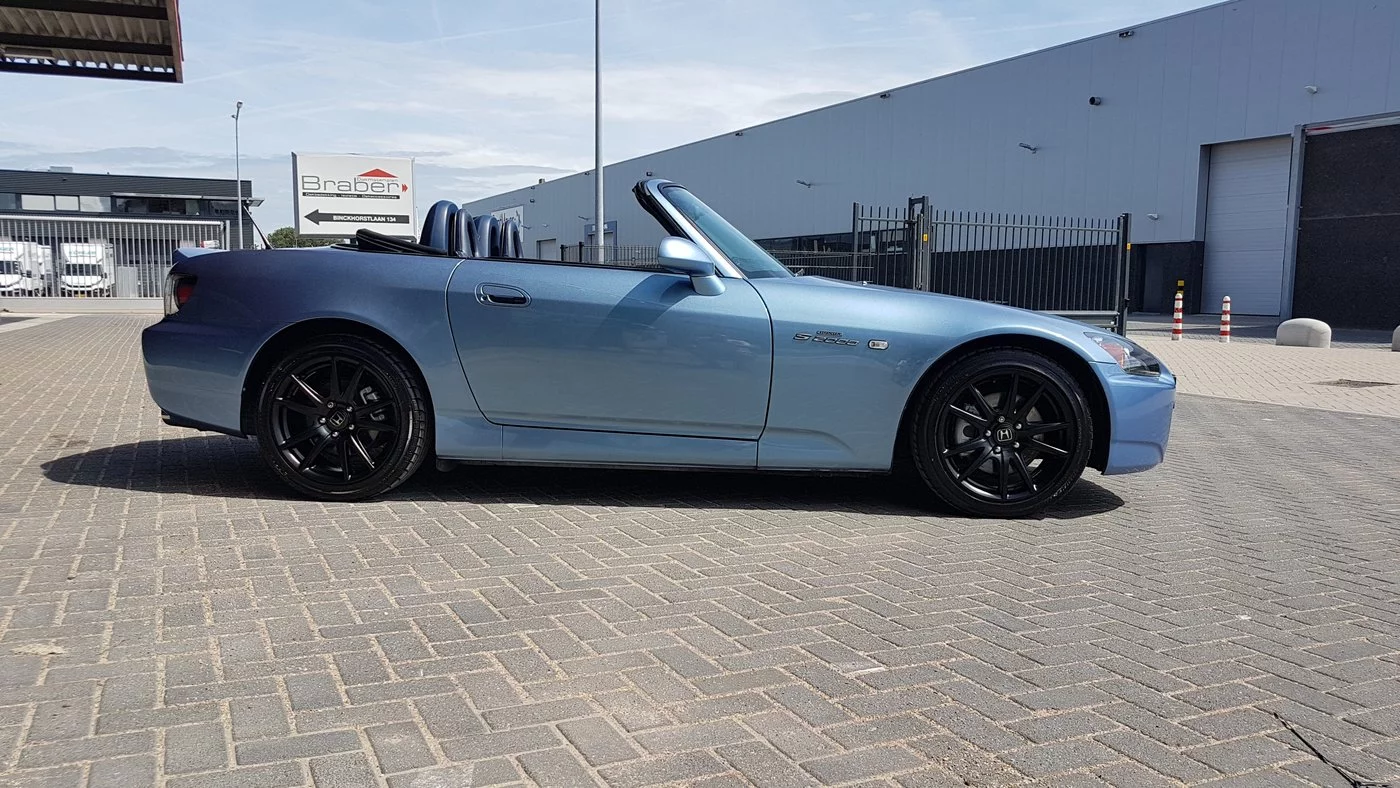

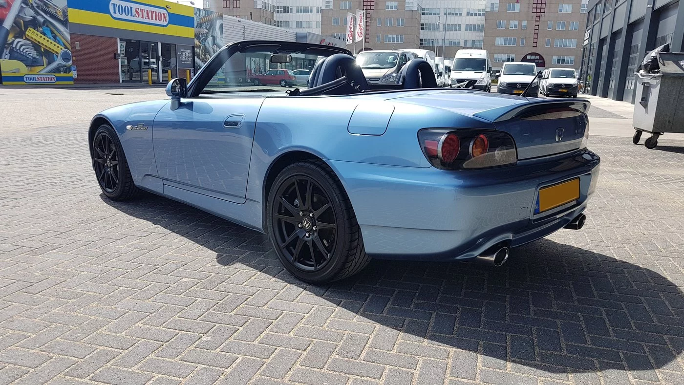

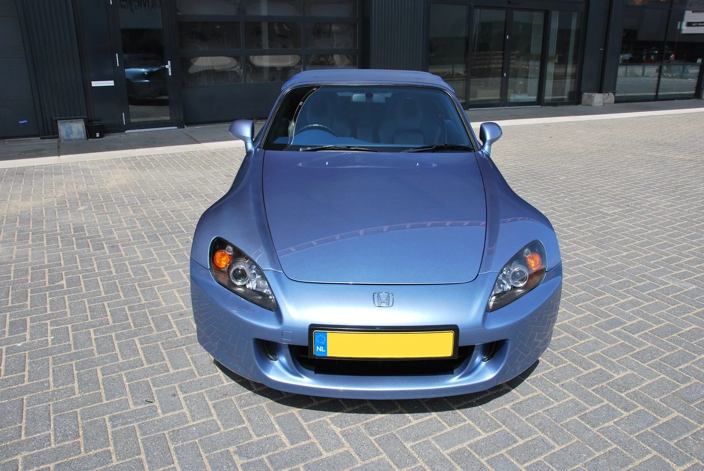

Na dit alles was het tijd om de auto naar buiten te rijden en te genieten van het werk.
