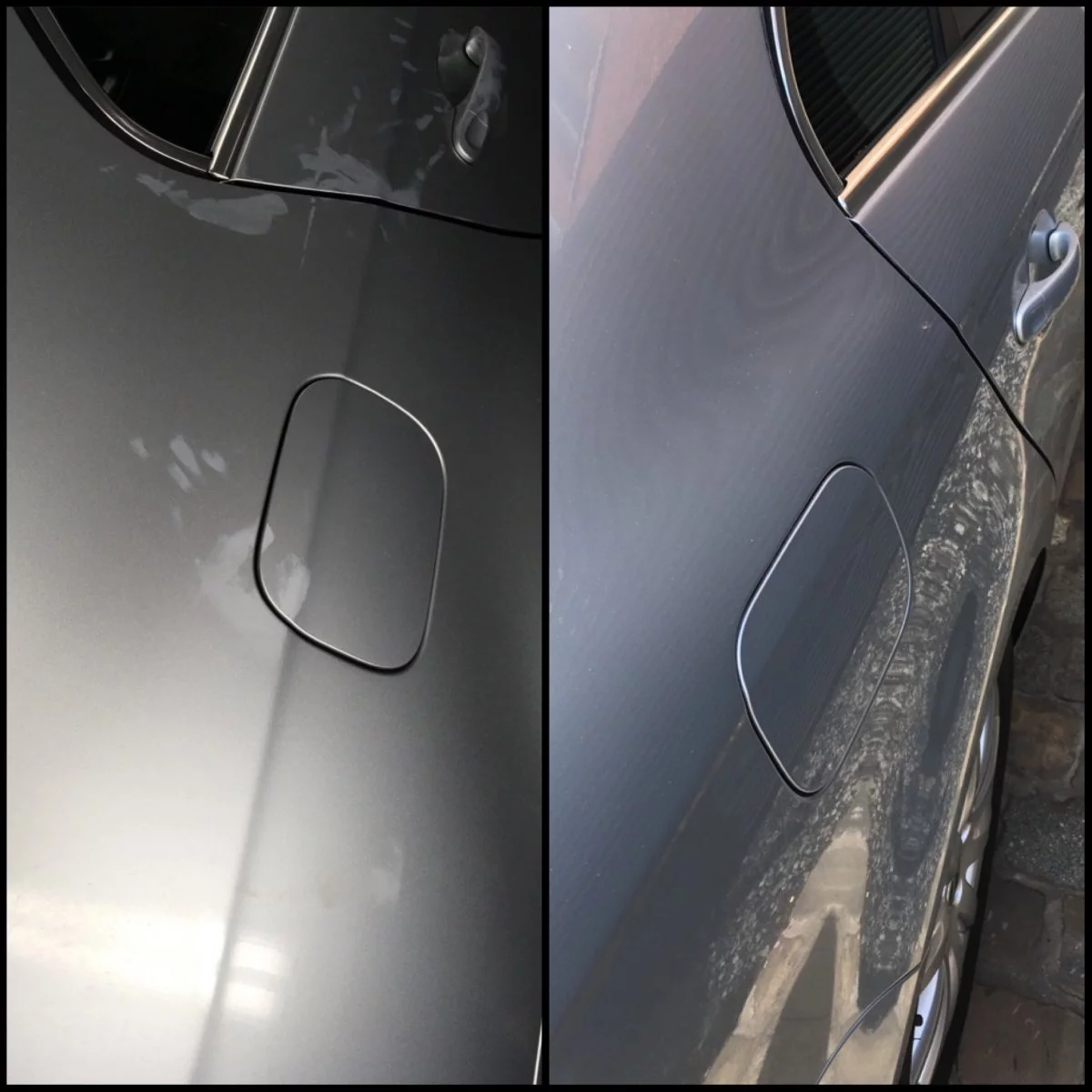

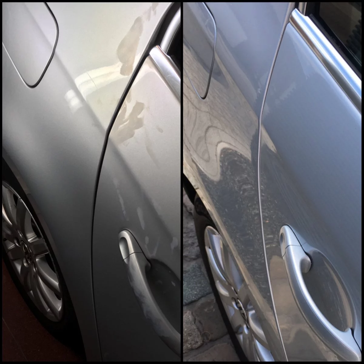

Ik heb vorig jaar een peugeot 107 gedaan in kleur antraciet waarop de nodige zonnebrandvlekken zaten. Heb auto gepolijst en alles keurig weg gekregen.
Zit in Zevenbergschenhoek waar je ook welkom bent
Vorige week voor een buurman zijn Nissan X-trail gedaan, en na lezen op het forum besloten om met witte pad en Finale als polijstmiddel aan de slag te gaan. Ik had de kleine backing plate op de DAP900 gezet, en binnen 5-10 seconden was het weg. (zilverkleurige auto, waar op een zelfs een compleet witte plek van 5 bij 15 cm zat). Het kleien en afplakken was met afstand het meeste werk.
Ik heb dat eruit gekregen met licht polijsten (finishing pad en compound met cleaner)
