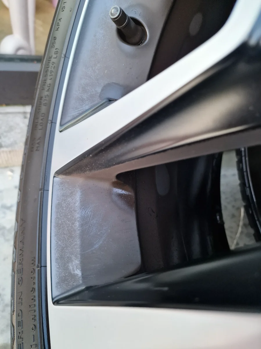

Goedenavond.
Ik heb een de set wintervelgen een eindje terug van mijn vrouw haar wagen gehaald. Aangezien dit haar auto van het werk is wou ik deze toch even deftig kuisen. Zij gaat altijd ermee naar carwash. Deze hebben heel erg ingebakken vuil. Ik heb de monello non ferro net geprobeerd zonder enig succes. Wat zijn de volgende oplossingen die ik kan proberen?
Kleien?, PB prof polish?
Dit is een stuk van de velg.

Geen enkel middel is een wondermiddel. Non-ferro is een goed middel, meermaals heractiveren of opnieuw aanbrengen. Ik heb wel eens een halve liter op 4 velgen gebruikt en toen was het nog niet geweldig schoon. Pas na kleinen werd het 95% schoon en kon de coating erop. De binnenkant van de velg werd uiteindelijk geweldig schoon met voorzichtig boenen met een schuursponsje. Ik zag zelf geen krasjes onder daglicht maar een schuurspons zou ik niet aanraden voor de buitenkant.
Wat vooral helpt is jouw tijd en de moeite die je erin stopt. Velgen goed schoonmaken kan me zo 3-4 uur kosten.
