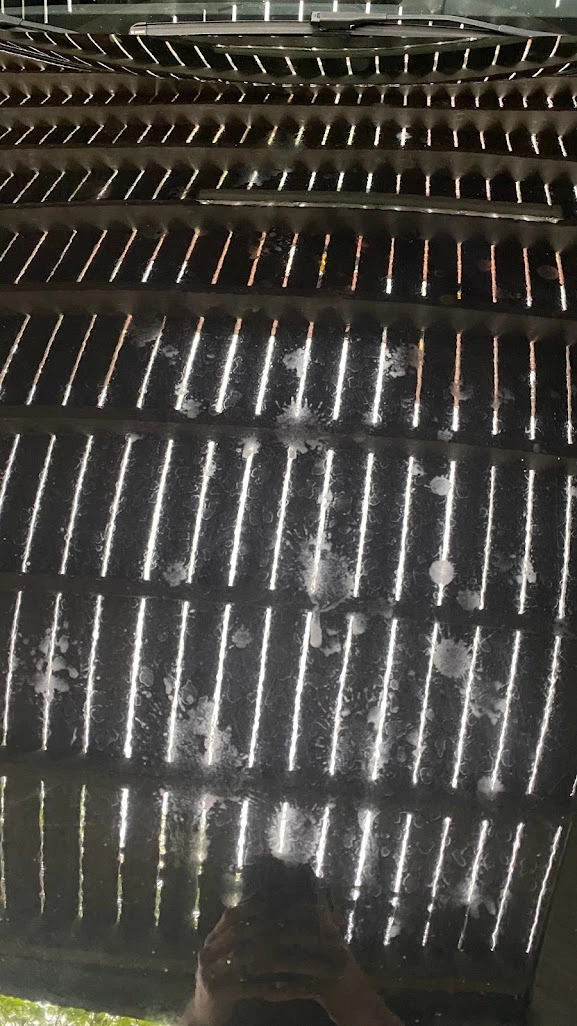

Beste forumleden,
Ik ben geen specialist in het reinigen van auto's en herstellen van lak, dus hoop dat hier specialisten zijn die mij tips kunnen geven.
Probleem situatie:

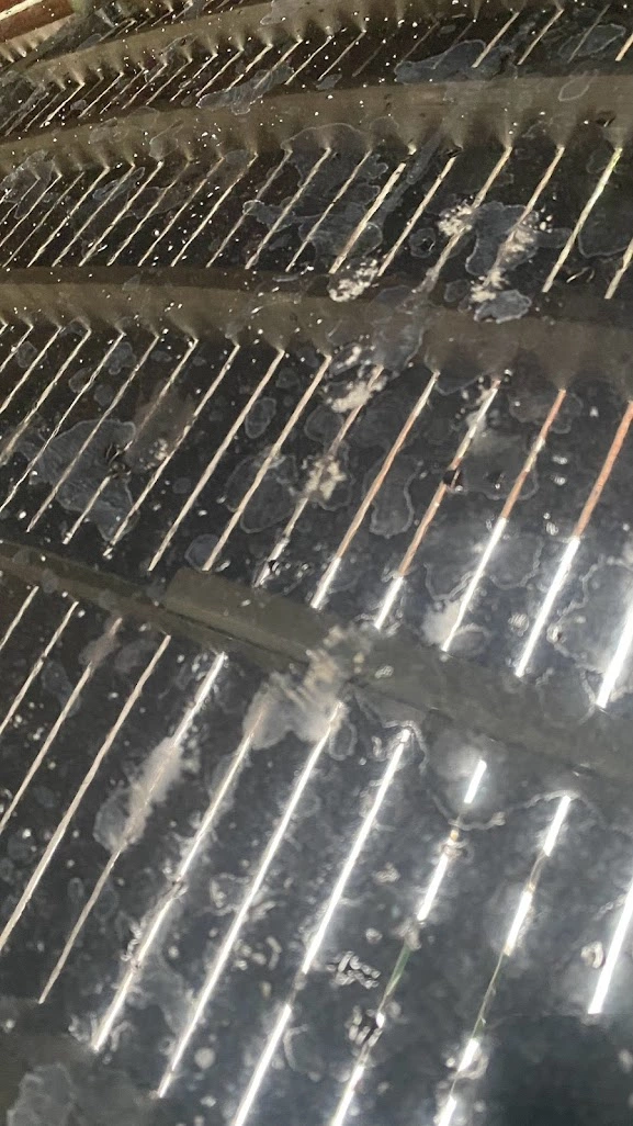

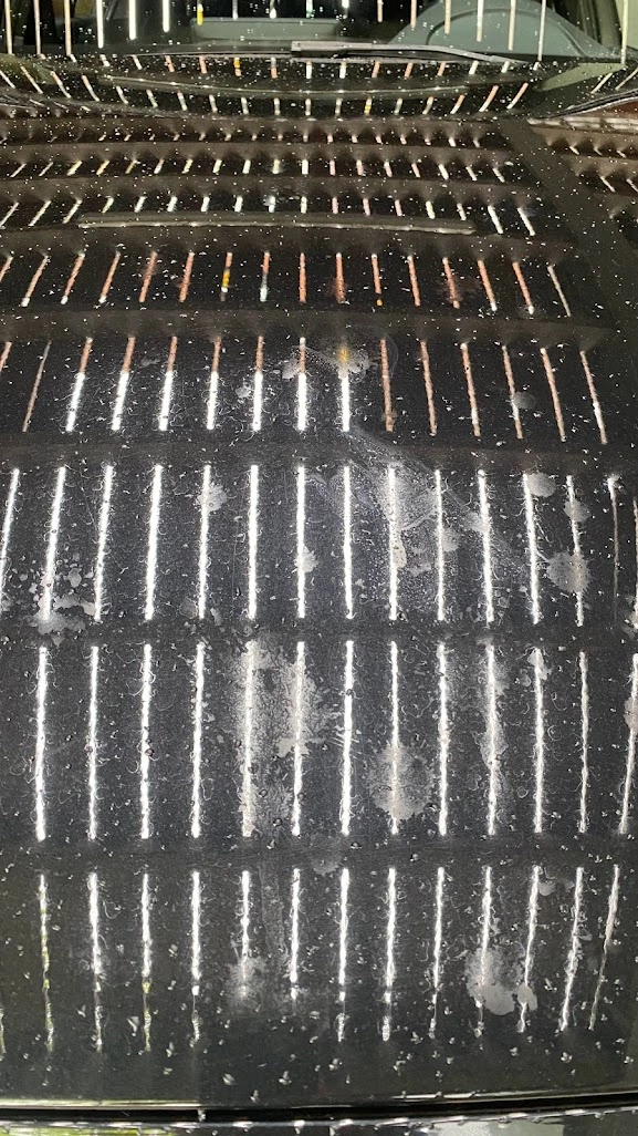

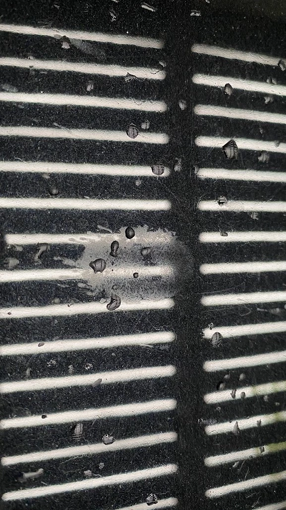

In het afgelopen zonnige weekend hebben we een vlonder schoongemaakt wat tevens dienst doet als carport (voor alle bewoners in het blok en waar ik ook dus mijn auto onder parkeer). Nu had ik mijn auto niet onder deze vlonder geparkeerd ten tijde van schoonmaken, echter toen ik hem wel ging parkeren was er iemand anders ook bezig met reinigen en toen reed ik onder een watervalletje van troep (dus algen/groene aanslag en alle andere troep die zich ophoopt tussen de gleuven van vlonderplanken) door en ben dit vergeten direct schoon te spuiten. Na twee dagen heb ik geprobeerd eraf te krijgen, maar het lijkt alsof de troep is ingetrokken in de lak. Nu zie ik vanaf de motorkap tot aan de achterklep een heel spoor van doffe matte moddervlekken en kringen.
Vervolgens ben ik bij een vriend langsgegaan die een hoop middeltjes heeft, maar na lang poetsen lijken er nog steeds (als je kijkt vanuit een bepaalde hoek en bij een bepaalde lichtinval) kringen van vlekken zichtbaar.
Ik heb foto's van het probleem toegevoegd.
Ik vroeg mij af of jullie tips hebben om dit goed te kunnen reinigen, of is het niet te reinigen en ben ik te laat geweest met schoonmaken?

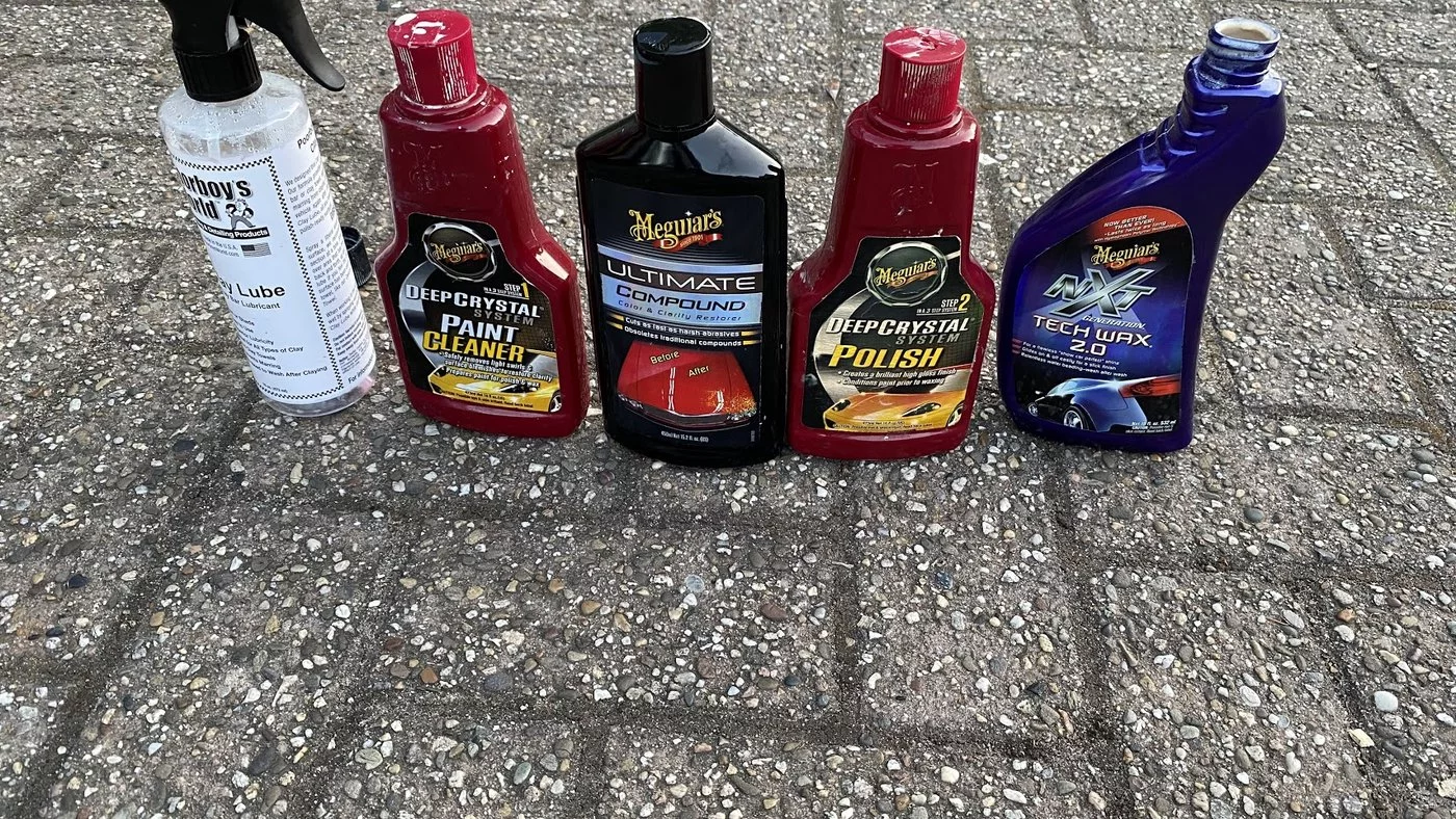

Bijgevoegd ook in volgorde van links naar rechts toe welke producten we gisteren hebben gebruikt en een foto van het resultaat daarvan. Het lijkt shiny en is het ook, maar toch zie ik nog kringen als ik goed kijk.
Alle tips en wondermiddeltjes zijn welkom, want het ziet er nu echt niet uit.

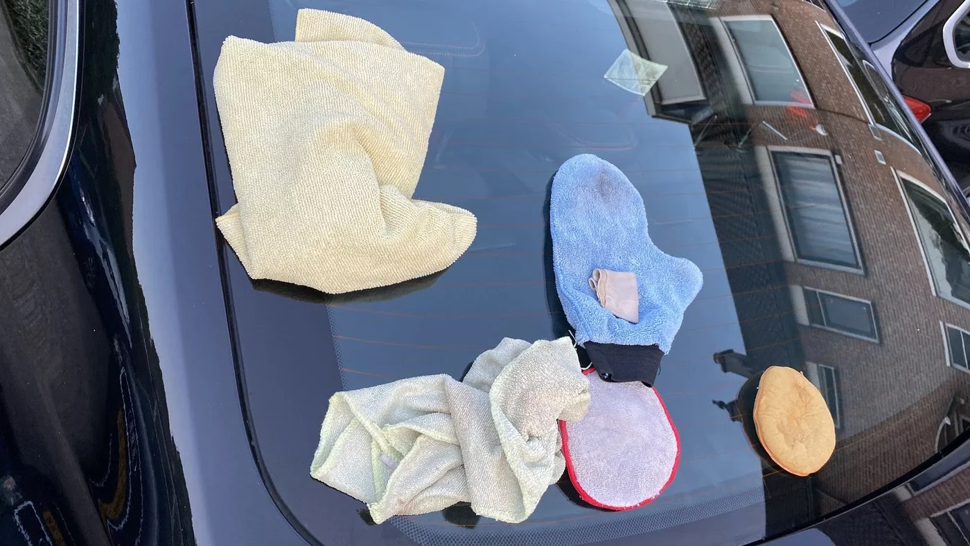

Ik heb microvezel pads gebruikt. Beetje op de pad en circulaire bewegingen met wat druk erop. Beetje laten intrekken en met een microvezel doek wegwrijven. Zie hier de verschillende doekjes voor de verschillende middelen die we hebben geprobeerd. Breng ik het verkeerd aan misschien? Ik denk dat ik wat hardnekkigers nodig heb, of misschien een excentrische polijstmachine wellicht? Echter durf ik dat niet aan, heb het nog nooit gebruikt en ben bang dat ik swirls en krassen maak

die pads hebben niet veel cutting. als je handmatig wil blijven proberen zou ik een handpad van carclean halen, of zelf op een echte machinepolijstpad/compoundingpad maar dan met de hand. de pad bepaalt veel van de kracht van de combo met de pasta!
met die ultimate compound moet je handmatig heel wat kunnen corrigeren. ik heb deze toevallig vorig weekend gebruikt voor verwijderen van nagelschade onder de handgrepen.
