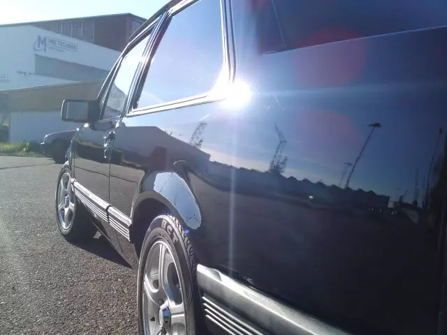

Hallo,
Ik heb op dit moment een Krauss met daarbij een fles monello finale met witte compressor pad en de PBW blackhole met een zwarte pad.
Hiermee krijg ik mijn (pasgespoten) auto wel goed aan het glimmen maar de serieuzere swirls gaan niet helemaal weg in het zonlicht:
En bij auto's van andere mensen is dit setje zeker te licht om echt de swirls en de krassen eruit te krijgen..
Dus ben ik gaan kijken wat ik hiervoor nog in mijn pakket moet plaatsen om de echte swirls weg te krijgen.
Kan ik eerst Monello inizio op een oranje compressor pad doen en daarna met finale en wit etc. erover heen?
Of MOET daar echt een mezzo tussen zitten?
Hier is namelijk te zien dat de lak niet echt 'dof' wordt van de inizio en denk ik dat de finale er meteen overheen kan.
