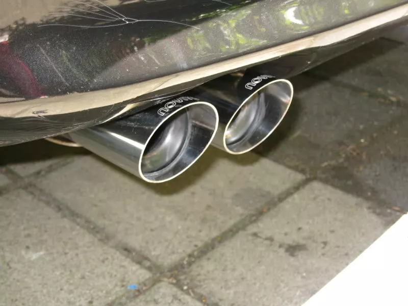

De vorige eigenaar is denk ik ooit eens achteruit ergens tegenaan gereden met als gevolg dat de lak "gekraakt" is ;
Deze schade valt met het blote oog niet echt op, maar ik irriteer me eraan, de "kraak " loopt nog een stukje verder omhoog richting hoek van de bumper.
Zal nog wel even een foto schieten van het geheel.
Is dit nog te redden of is overspuiten het enige alternatief?
