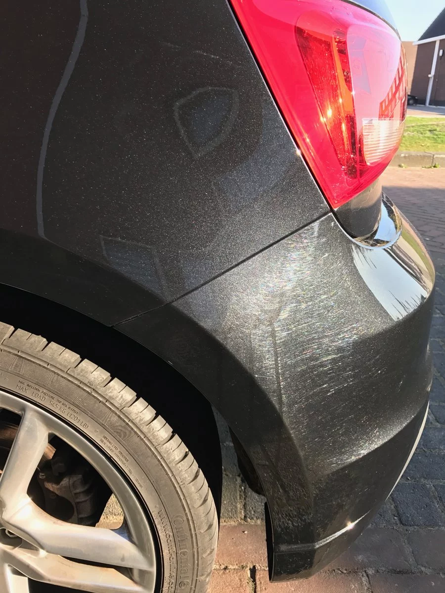

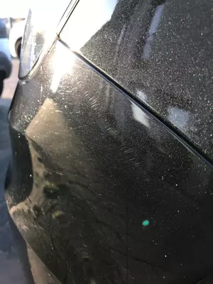

Deze week een Audi A1 gedaan

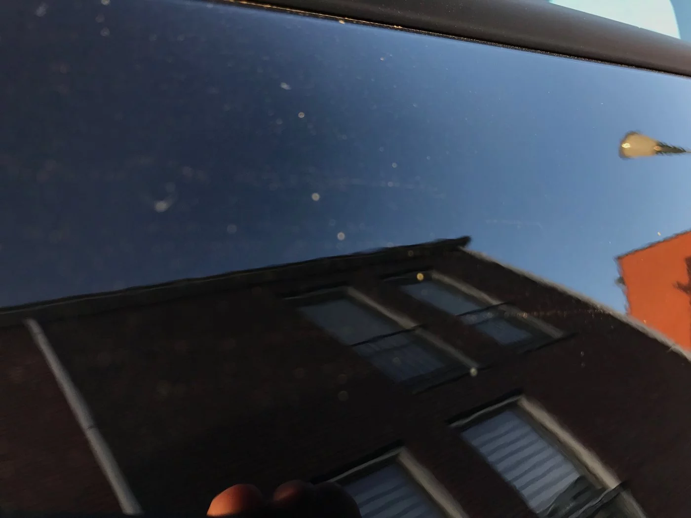

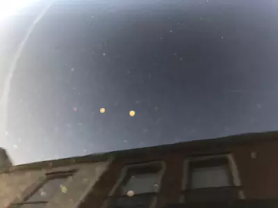

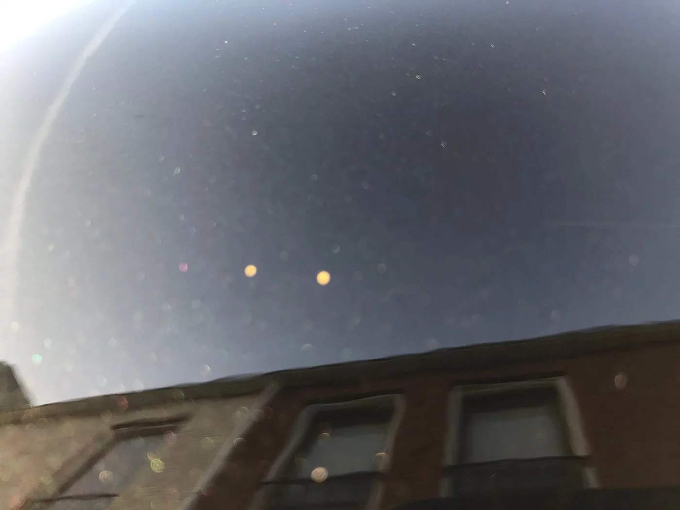

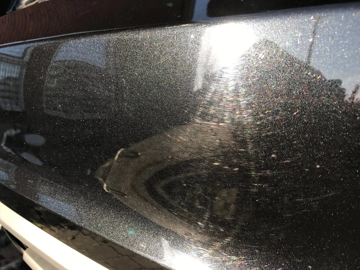

Deze Audi A1 zat flink onder de verfspetters
De auto is volledig behandeld en straalt weer als nooit tevoren.
Wat heb ik gedaan:
✔️ Volledige intensieve wasbeurt met Dodo Juice Born to be Mild
✔️ Clay & wipe met Monello

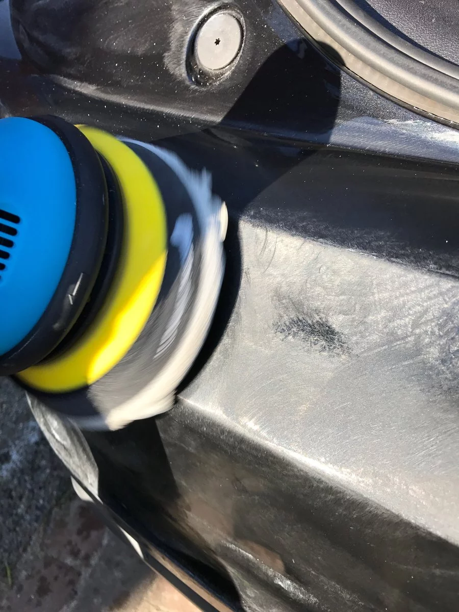

✔️ Polish step 1 met Scholl S3 XXL
✔️ Polish step 2 met Scholl S30 Swirll Remover
✔️ Finish met Black Hole
✔️ Wax and Coat met Extra Gloss Protection
En nog meer:

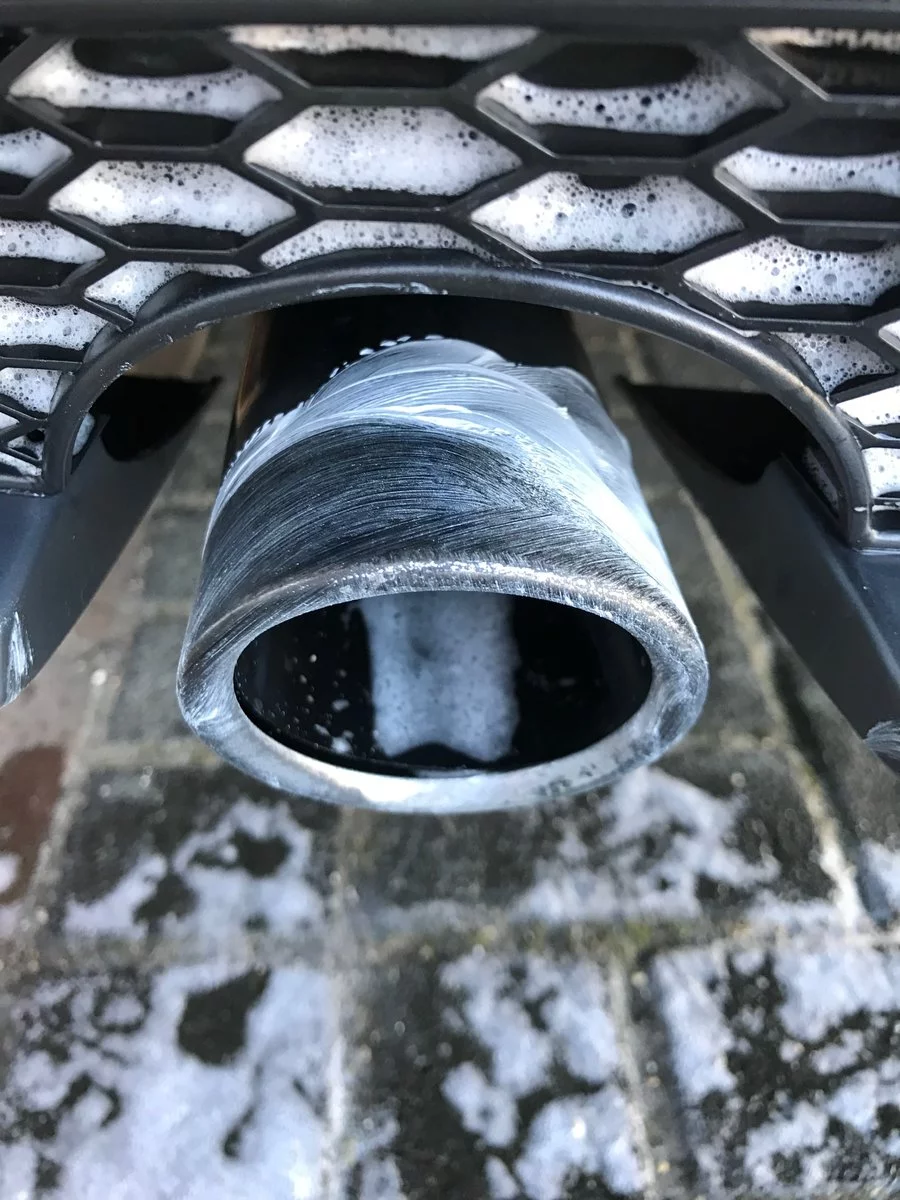

✔️ Clean the Wheels met Monello Non-Ferro
✔️ Shine the Chrome met Mothers Mag
✔️ Interieur volledig gereinigd
Wat vinden jullie ervan?
