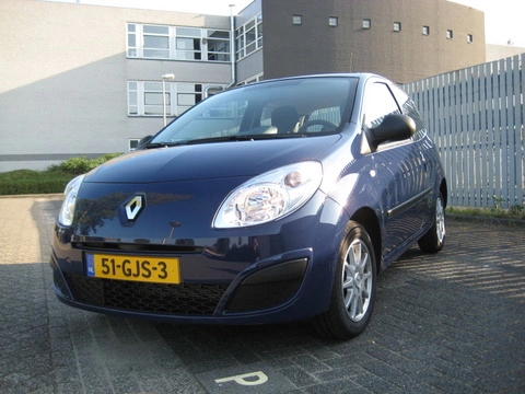

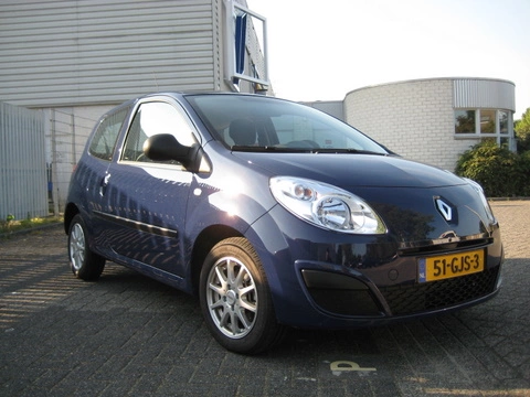

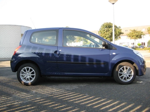

2 weken terug, een bijna full-detail beurt gedaan. Had geen polish in huis, dus na cleanen 2 lagen Meguiars DC step-3 wax erop gezet.
Vandaag alleen de auto gewassen. Vond ik nog kras van 5 cm lang, ben bang dat ik die er zelf erin heb gezet tijdens het wassen (M. washmitt) of drogen (PB Drying towel), de kras zit namelijk in de linkerportier en niet eerder opgevallen. Heb wel gelijk geprobeerd de kras te minimaliseren met ScratchX en vervolgens een laagje wax.
Foto's vandaag genomen.

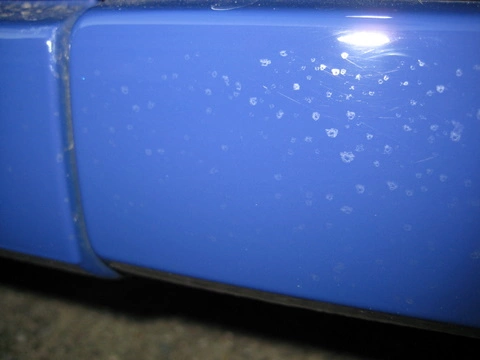

Krijg deze vlekken niet goed weg. klei ik niet goed?

Netjes! Maar het is dan ook een nieuwe auto, wel een mooie vind ik in het kleinere segment.
Mis alleen iets voor de bandjes:p
Wat betreft die plekjes, klei haalt alleen vervuiling OP de lak weg, als die vlekjes ingetrokken zijn heb je een paintcleaner nodig , step 1 Meg's of SSR1.

Wagen ziet er goed uit trouwens ,en idd die plekjes zou ik een aanpakken met een paint-cleaner..Het lijkt op wat op gedroogd water ,kalkplekjes..
