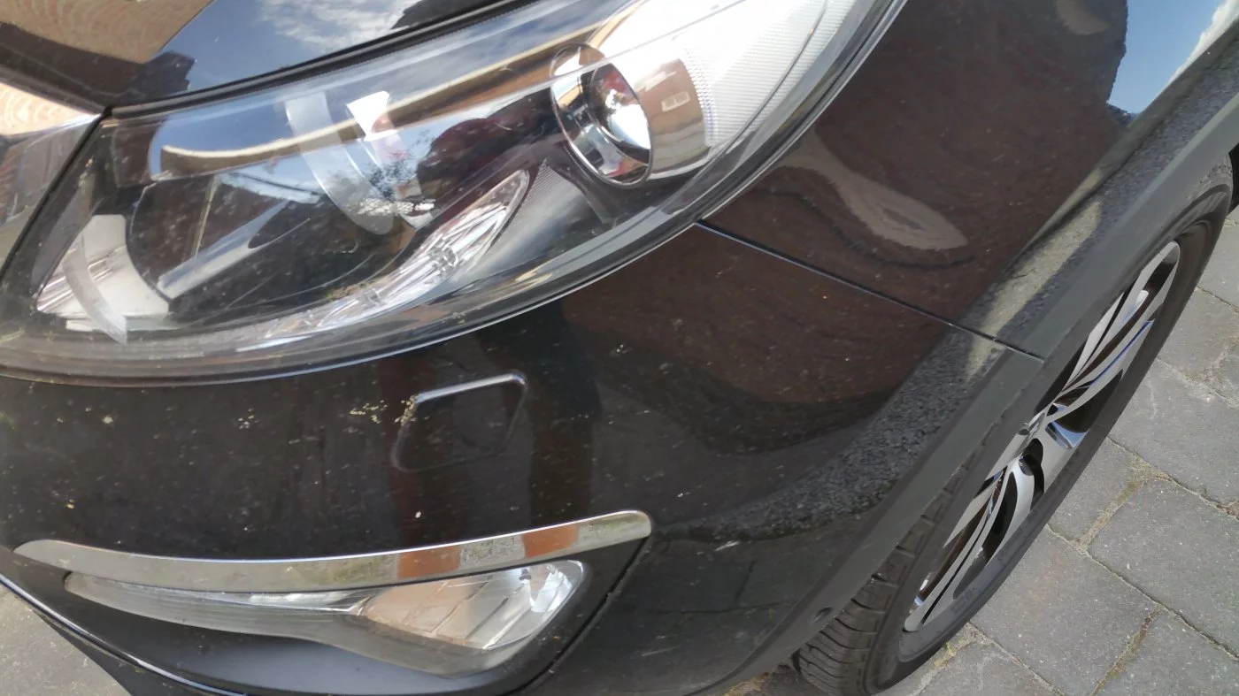

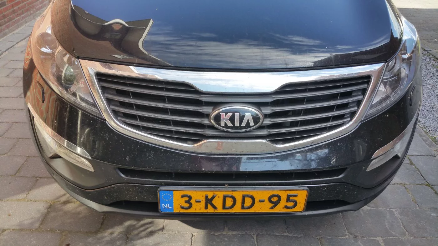

Vandaag een Kia Sportage van 3 jaar oud gedaan. Lak zag er goed uit. Weinig swirls, wel een paar krassen. Ingespoten met insecten verwijderaar, teer verwijderaar en ijzerverwijderaar. Daarna afgespoten en gewassen met btbm. Gekleid, monello met bob lube en weer gewassen. Daarna gedroogd met delirium en gepolijst. Voornamelijk met scholl s20 en sommige stukjes ivm krassen eerst met s3, blauwe pad van scholl. Daarna alles ontvet met eraser. Rejuvenate op rood en daarna afgetopt met surf city barrier reef. Wat een prachtige wax. Ramen, chroom, koplampen en dakrails met professional polish gedaan. Trims met trim Restorer. Misschien nog wat vergeten maar dat was het zo'n beetje. Vind het zelf netjes gelukt. Nu even wat foto's van voor en na. O ja, velgen schoon gemaakt met ijzerverwijderaar van Wolf's. Daarna gewassen en in de collinite 845 gezet.
En na

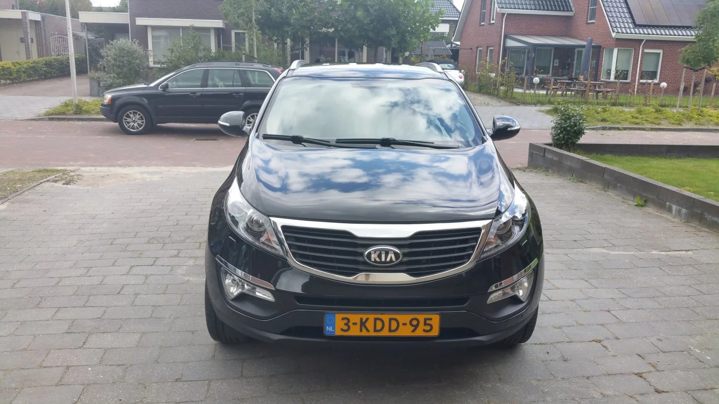

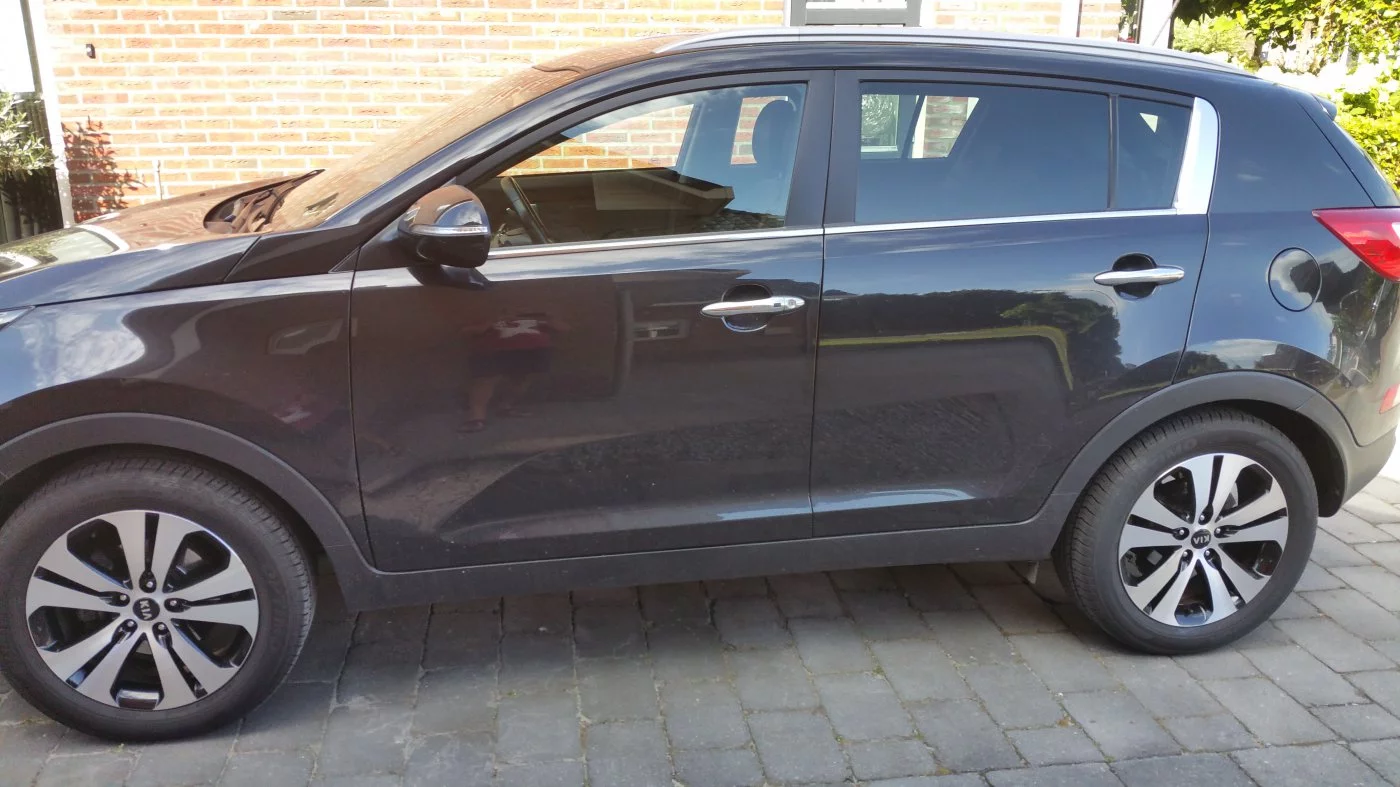

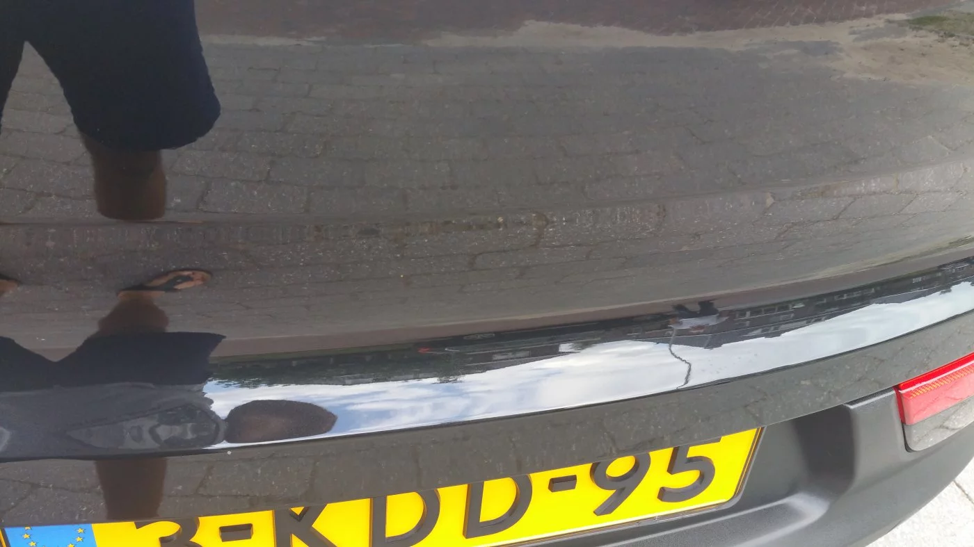

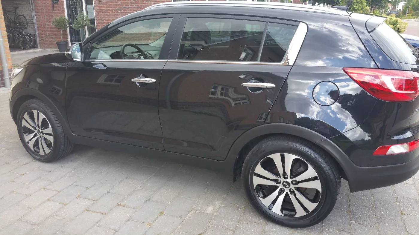

En na
