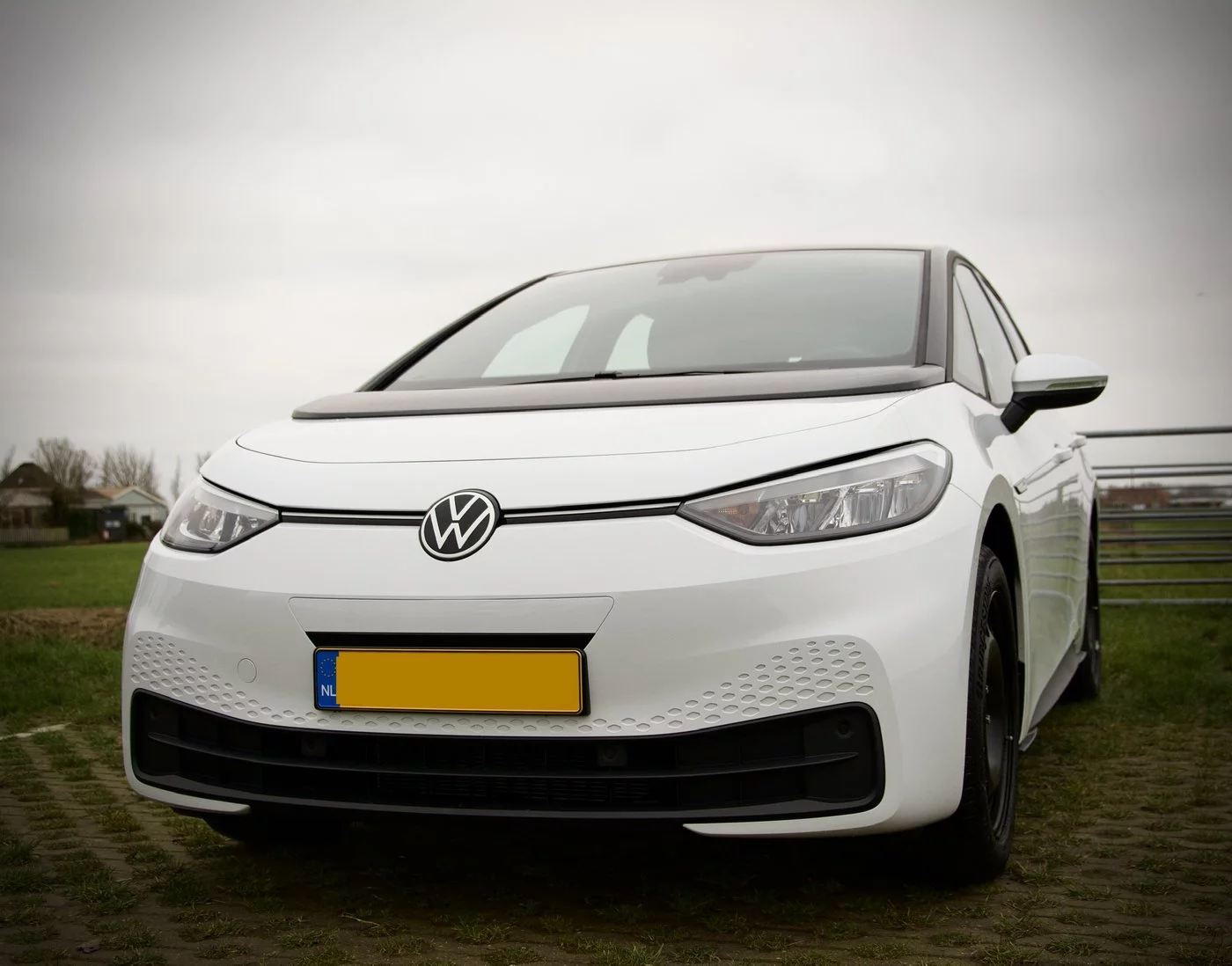

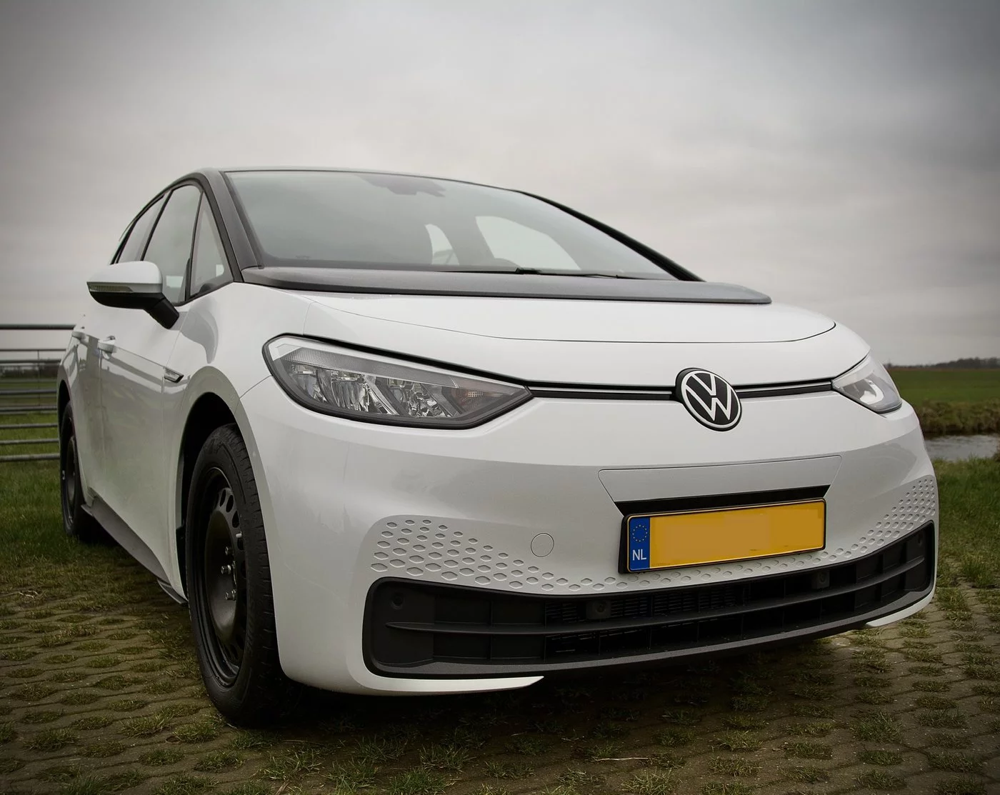

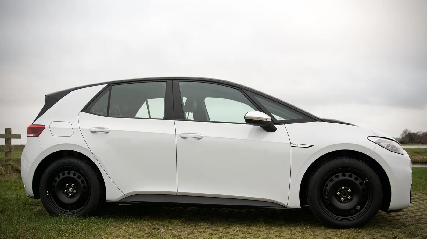

Met de komst van mijn Id.3 had ik de wens om eens een project aan te maken en alles bij te houden. Dus bij deze.
Vanuit mijn werkgever is besloten dat alle nieuwe lease-auto elektrisch moeten zijn. De keuze bestond uit de Peugeot E-208, Kia E-Niro en de VW Id.3. De Kia kende ik al en hoewel het een fantastische auto is om mee te rijden en het grootste bereik heeft vond ik hem te saai en te veel voorkomend. Een proefrit met de Peugeot wees uit dat ik die te goedkoop aan vond voelen. Het is meer een leuke stadsauto om boodschappen mee te doen. Hij was dan ook 10.000 euro goedkoper dan de VW en de Kia.
De proefrit met Id.3 was ontzettend leuk (wel met de 200 Pk uitvoering), dus de keuze was gemaakt. Qua uitvoering was er niets te kiezen, dus het werd een witte (uiteraard) met helaas 18” stalen velgen en grijskleurige wieldoppen. De wieldoppen laat ik zwart spuiten. Verder heeft hij de 58 Kw accu-pakket (145 Pk) met een zogenaamd bereik van 420 km. Verder nog Apple CarPlay, sfeerverlichting, elektrisch verstelbare stoelen, stoelverwarming en rugmassage! Ik rij er alleen zakelijk mee, maar hij is op 30-12-2021 op kenteken gezet, dus ik kan nog gebruik maken van 12% bijtelling.

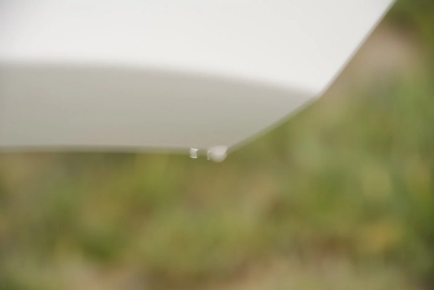

De aflevering was weer dramatisch. Een mannetje reed hem naar mij toe vanuit Den Haag. Ongeveer 110 km. Kennelijk had hij passagiers op enig moment want alle vloermatten waren smerig met prut. Op alle knoppen zaten vingerafdrukken en op de deur een zwarte veeg. De geur was op z’n minst twijfelachtig. Een inspectie van de buitenkant leverde op alle deuren aan de onderzijde verfdruipers op?! De lak is al zwaar mishandeld door een wasstraat, want overal swirls en waskrassen. Hopelijk kan ik binnenkort er knappe foto’s van maken. Op de lak was een vette (wax)laag gesmeerd. Beading en sheeting was niet aanwezig.
Dus van de week eerst even de binnenkant schoon gemaakt en op de voorraam Rain-x gesmeerd. Vandaag de auto gewassen met BH Touchless en CG clean slate om de vette bende te verwijderen. Nog een rondje Non-ferro en Gyeon Tar remover. Afgetopt met Gyeon Bath+ en wetcoat, omdat het kan. Een polijstbeurt staat op de planning dus verder geen bescherming nog.
Verder moet ik nog een laadpaal krijgen, maar heb ondertussen een klacht ingediend over het bedrijf dat de installatie moet verzorgen. Afspraken worden telkens niet nagekomen zonder afbericht. Ik hoor van mijn collega’s alleen maar klachten over storingen en gammele installaties. Hartstikke leuk elektrisch rijden!
Alvast wat startfoto’s van dit project. De foto’s van de druipers zijn niet scherp (sorry)

Behalve de druipers, zie ik ook een hele strook met bultjes onderaan het achterportier, ziet er uit als roest van binnenuit. Ik vraag me af wat er met deze auto is uitgespookt, heeft ie soms schade gehad, en is ie na herstel daarom door de wasstraat gedrukt?

Hmmm, dat zijn goede punten van jullie. De druppels voelen hard aan, zoals lak. De bultjes kloppen ook. Het voelt ruw aan. Alsof de deuren uit een bad zijn gehaald en niet goed uitgelekt en droog gemaakt zijn, voordat er handelingen mee zijn verricht.
Ik aarzel om terug te gaan naar de dealer, omdat mijn ervaring van bijwerken/overspuiten niet heel positief zijn. Met name kleurverschil ben ik bang voor.
Ik zit er aan te denken om een lakmeting te doen. Iemand in de buurt Hoorn/Heerhugowaard die er 1 heeft en mij wil helpen?

Het enige bad waar het plaatwerk in gaat is om te verzinken, volgens mij worden zowel de primer als de kleurlak als de clearcoat door robots gespoten (dat is bij mijn weten voor alle gangbare modellen van de VAG-groep zo.

Het was meer voor de beeldvorming over hoe het er uit ziet.
Die druipers... dat zou goed paraffine kunnen zijn? Dit wordt vaak op de auto gespoten tegen transportschade.
Destijds ook bij een gloednieuwe Seat Ibiza. Overal vettige dikke drab.
Credits voor @nicknameless! :party:
Dan blijk ik toch te voorzichtig te werk zijn gegaan. Het viel niet mij niet zo op, doordat het ook licht van kleur was, maar met wat moeite kreeg ik het er toch af. Het was toch de parafine (harder dan ik had verwacht). Ik ben weer blij! :)
