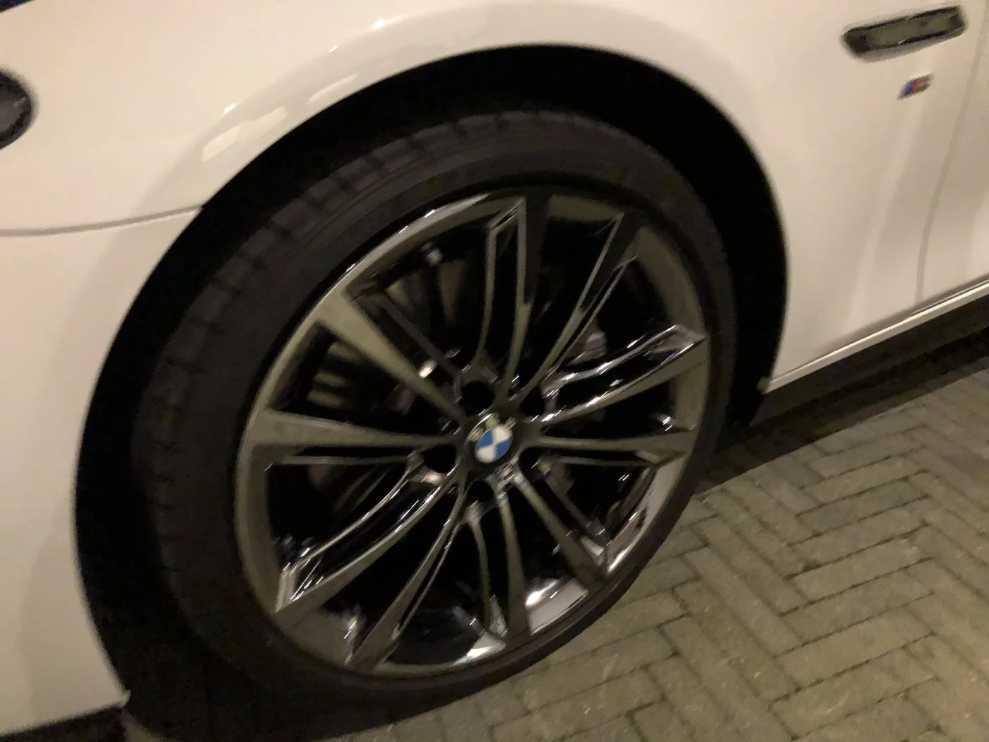

Eerst de velgen compleet gewassen met ironx en velgenborstel.

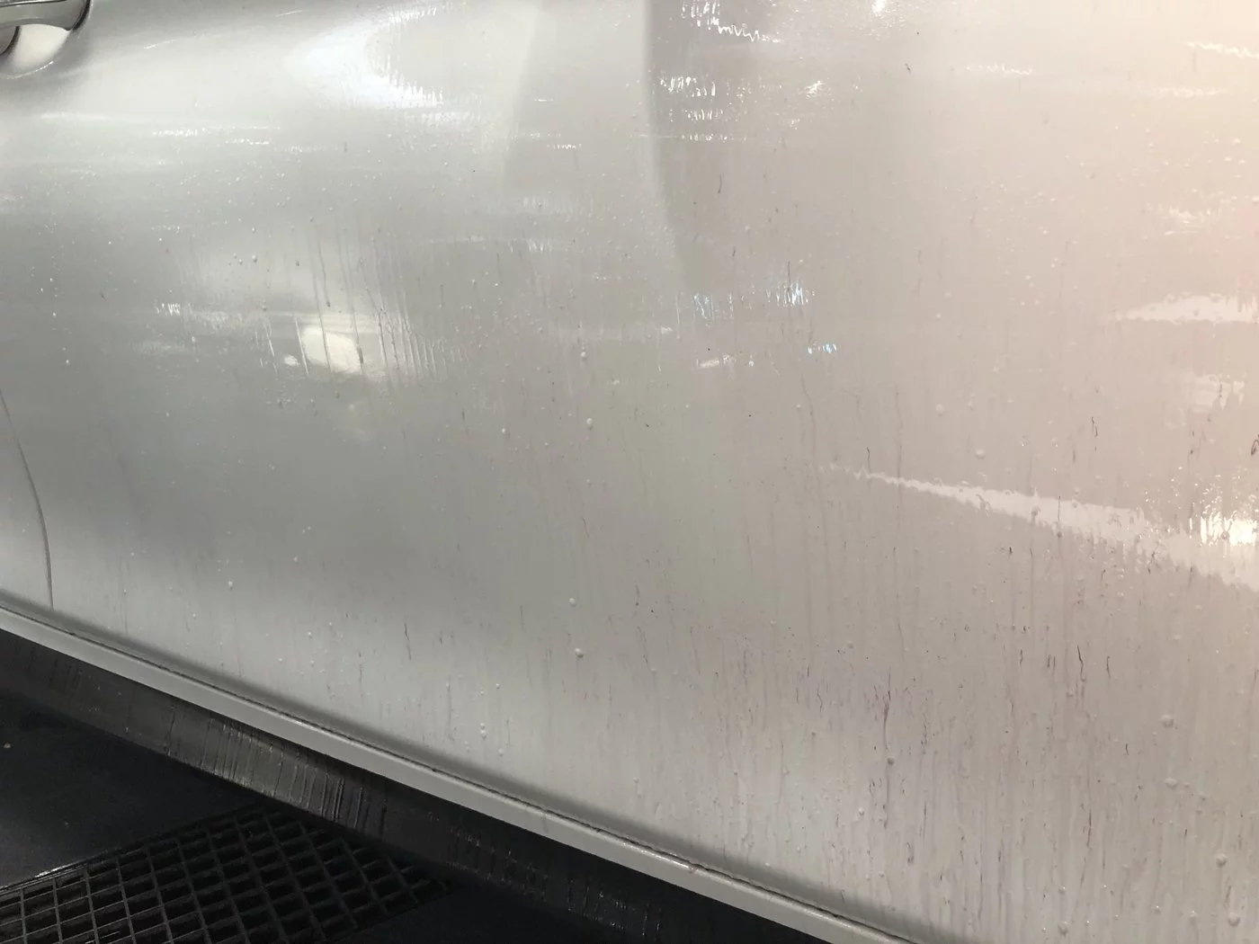

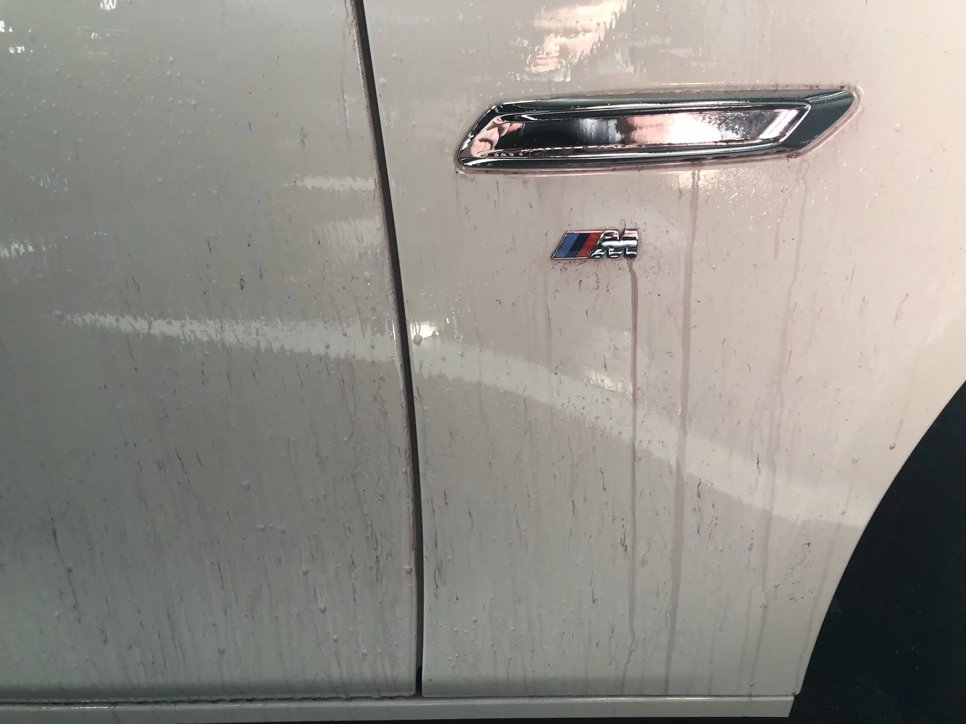

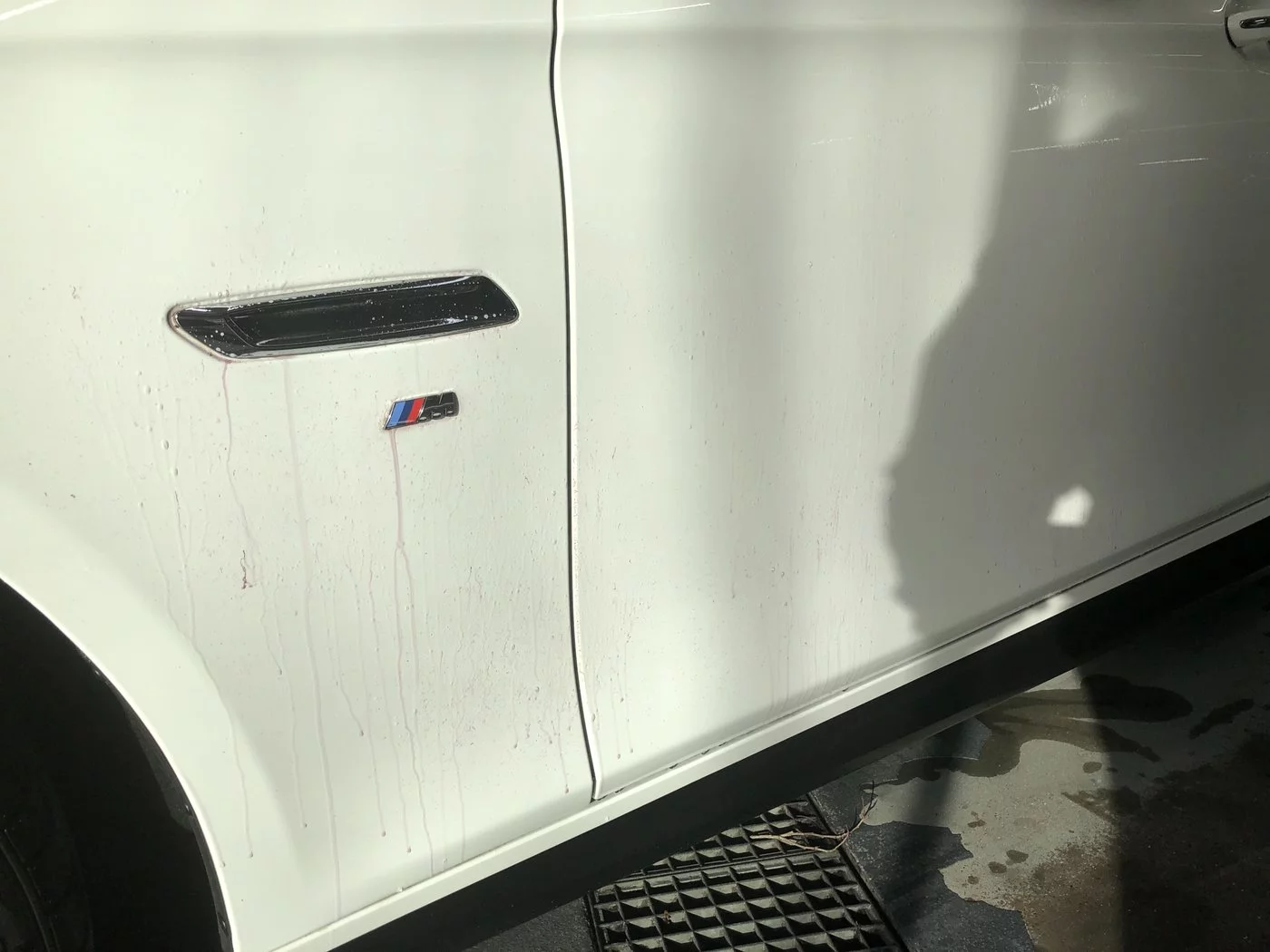

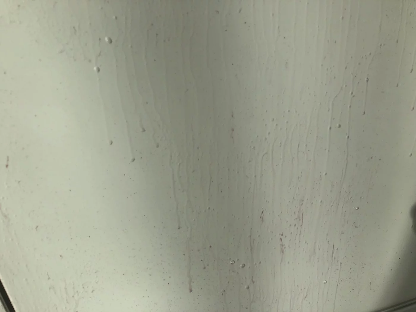

Vervolgens de auto helemaal gewassen met Nanolex en afgedroogd. Hierna bijna alles onder de deurklinken ingespoten met ironx. Geen overbodige luxe denk ik, als ik het zo zie..
Vervolgens de auto weer afgespoten. En nogmaals gewassen met wowo.

Hierna netjes gedroogd, en de velgen in de wax gezet.

Dat was zeker geen overbodige luxe zeg, dat de-ironizeren, maar als je dan ziet dat onder de lijn van de deurklinken de boel al zoveel verkleurd waarom dan niet de gehele wagen beneveld met Iron-x?
Heb je de velgen eerst gewassen voordat je die inspoot met Iron-x? Zo nee: volgende keer dat zeker doen; scheelt een boel "paarse troep"!

Eerst de velgen een sopje voor het losse vuil scheelt in het gebruik van de duurdere non-ferro

@Kees-sw ik heb het rondom mijn hele auto verneveld inclusief voor- en achterkant. Behalve de bovenzijde (vanaf hoogte deurgreep) omdat daar geen vliegroest aanwezig was.
De reden waarom ik de velgen niet eerst schrob is omdat ik het juist handig vind van ironx dat er niet veel meer te schrobben valt :p alleen de details.

Hmm... Hoe weet je dat er boven de deurgrepen geen vliegroest zit? :) Dit is zeker niet makkelijk te zien, zelfs niet op wit.
Een de-ironizer spray je bij voorkeur over een schoon oppervlak. Zo kan het product meteen op de vliegroest inwerken en hoeft het zich niet eerst door vuil heen te wurmen. Dit kan een flink verschil maken in hoe goed je product werkt, in mijn ervaring.

@Quantoxx ik heb de auto helemaal bekeken en kwam tot de conclusie dat het bovenste deel van de auto vrij was van vliegroest (geloof me, op wit zie je dit) ;). Ik heb nu meerdere keren gehoord over iron x gebruiken op een schoon oppervlak. Toch maar eens proberen dan:) thanks!

Ik heb de nodige witte auto's gedaan en hoe wit ze ook leken, na een rondje de-ironizer was het toch vaak schrikken, haha! :p
