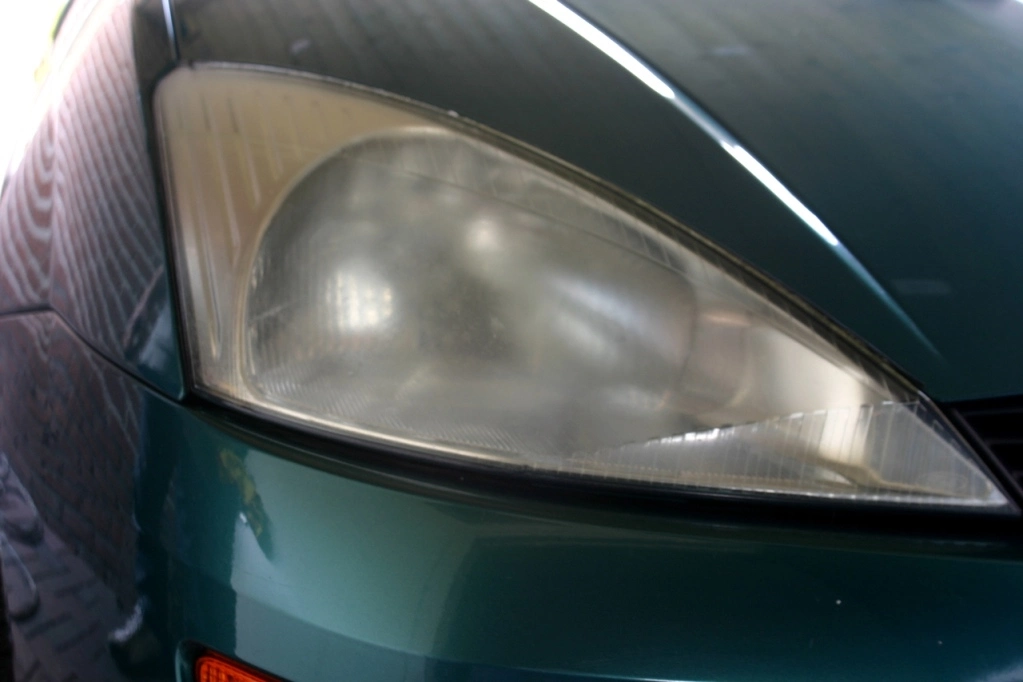

Koplampen zijn eerst apart behandeld als volgt.
Rotary met pad 4 en CG V-34
Rotary met pad 2 en CG V-36.
Rotary met finish pad en CG V-38.

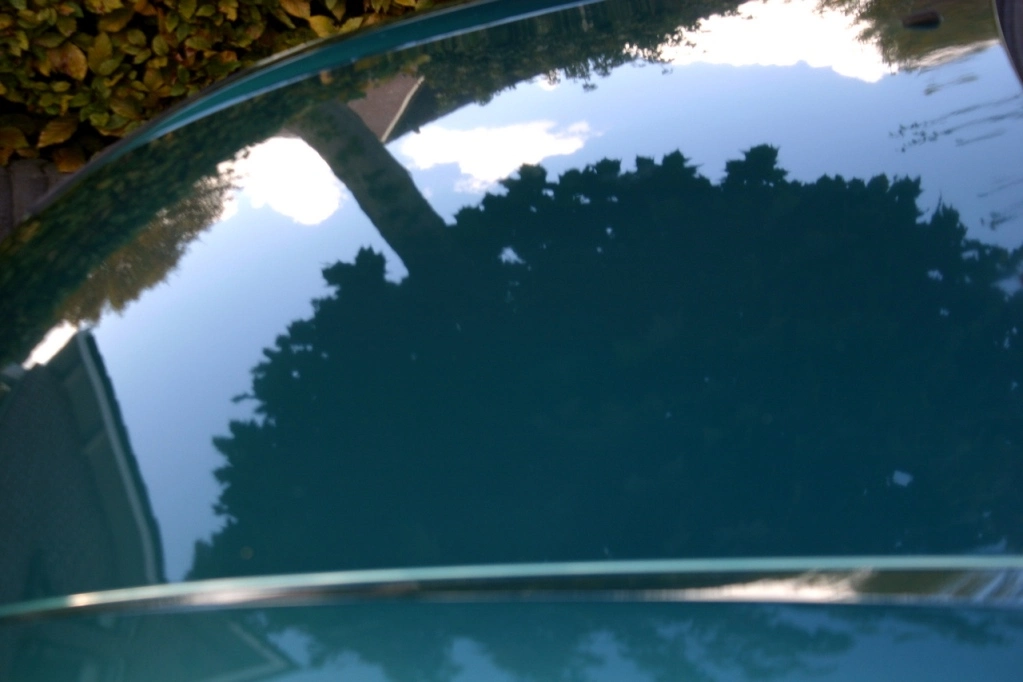

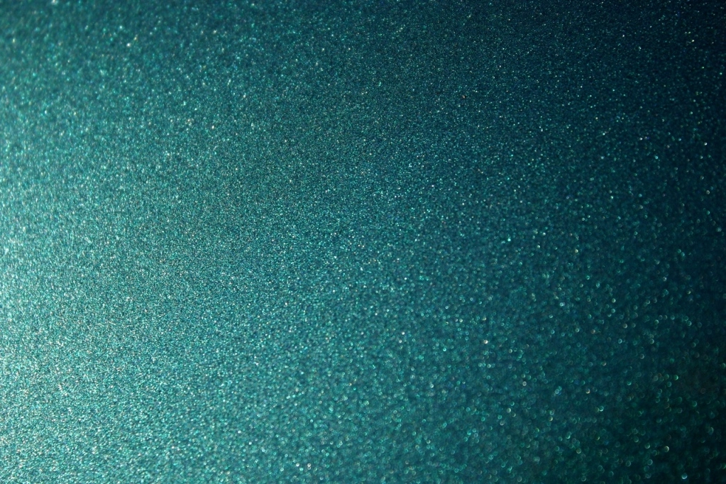

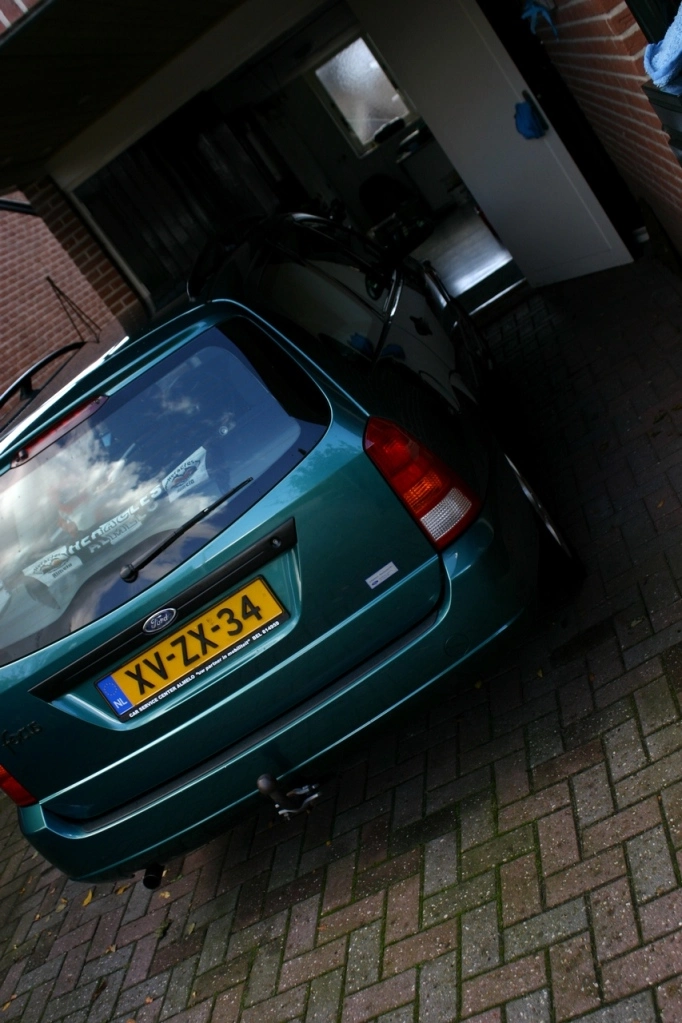

Hierbij eerst de foto's na het wassen en kleien.

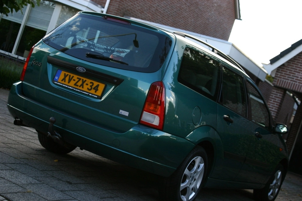

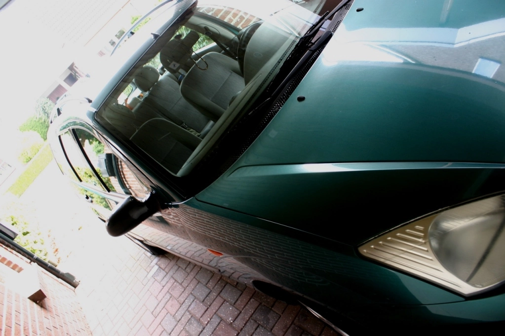

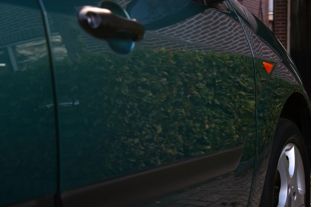

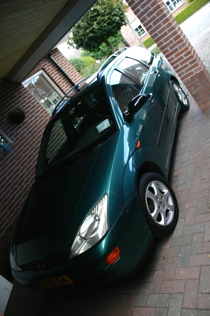

Foto's na de detail.
