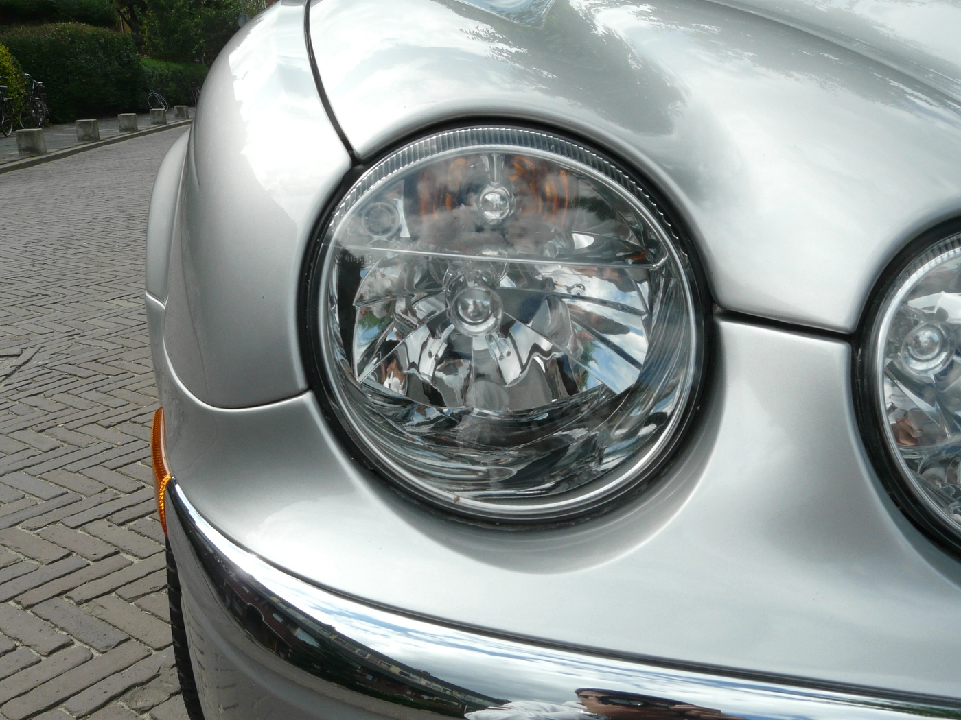

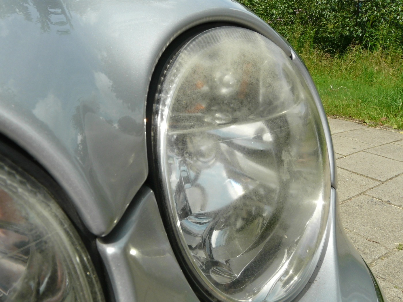

Gister verweerde koplampen van een jaguar aangepakt.
Op de zelfde wijze als de audi koplampen:
*wetsanden met 1000 gritt
*wetsanden met 2000 gritt
*wetsanden met 3000 gritt
*polijsten met oranje pad en menzerna
*polijsten met witte pad en menzerna
*Synthetische glaze van Meguiar's

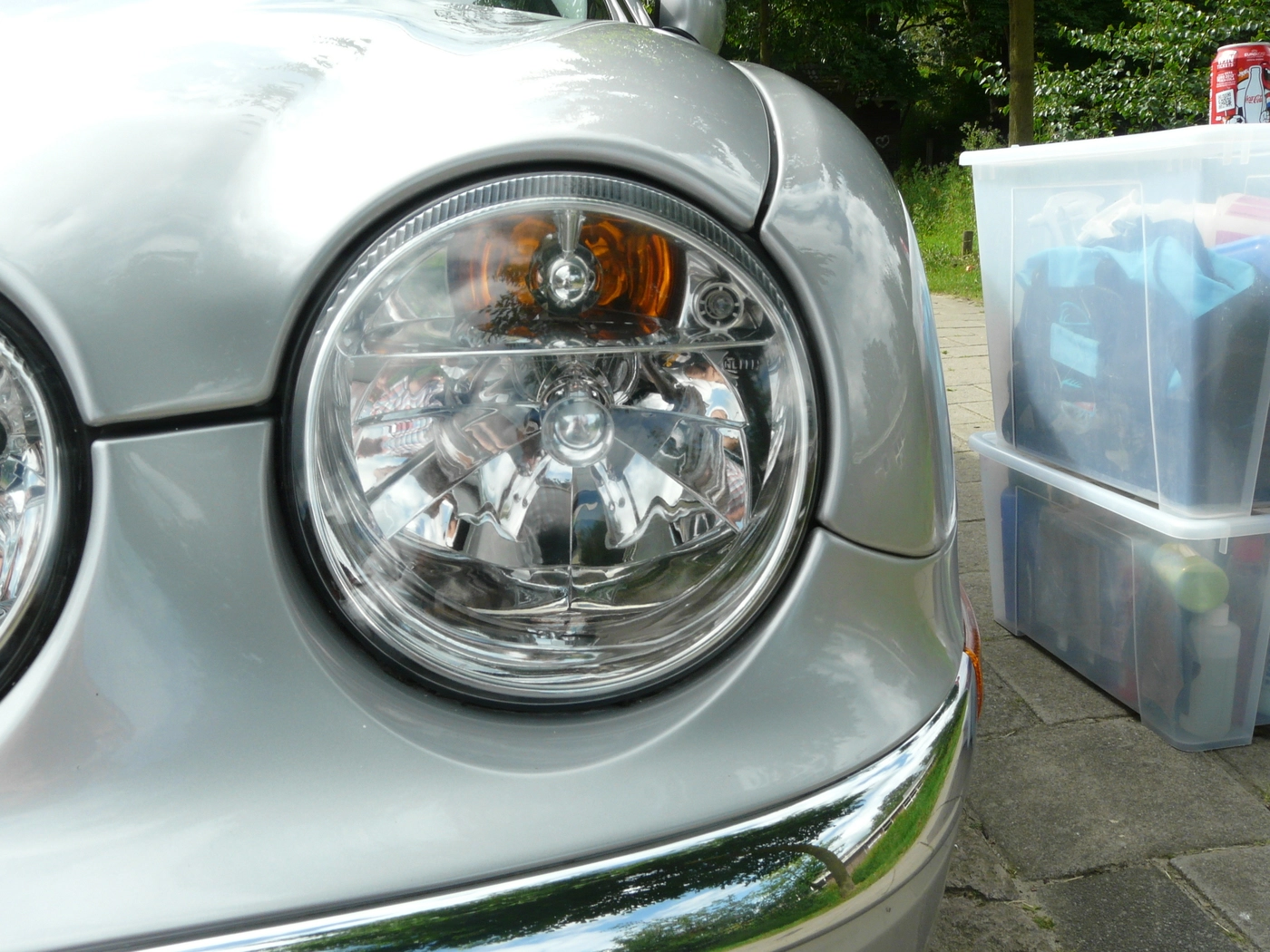

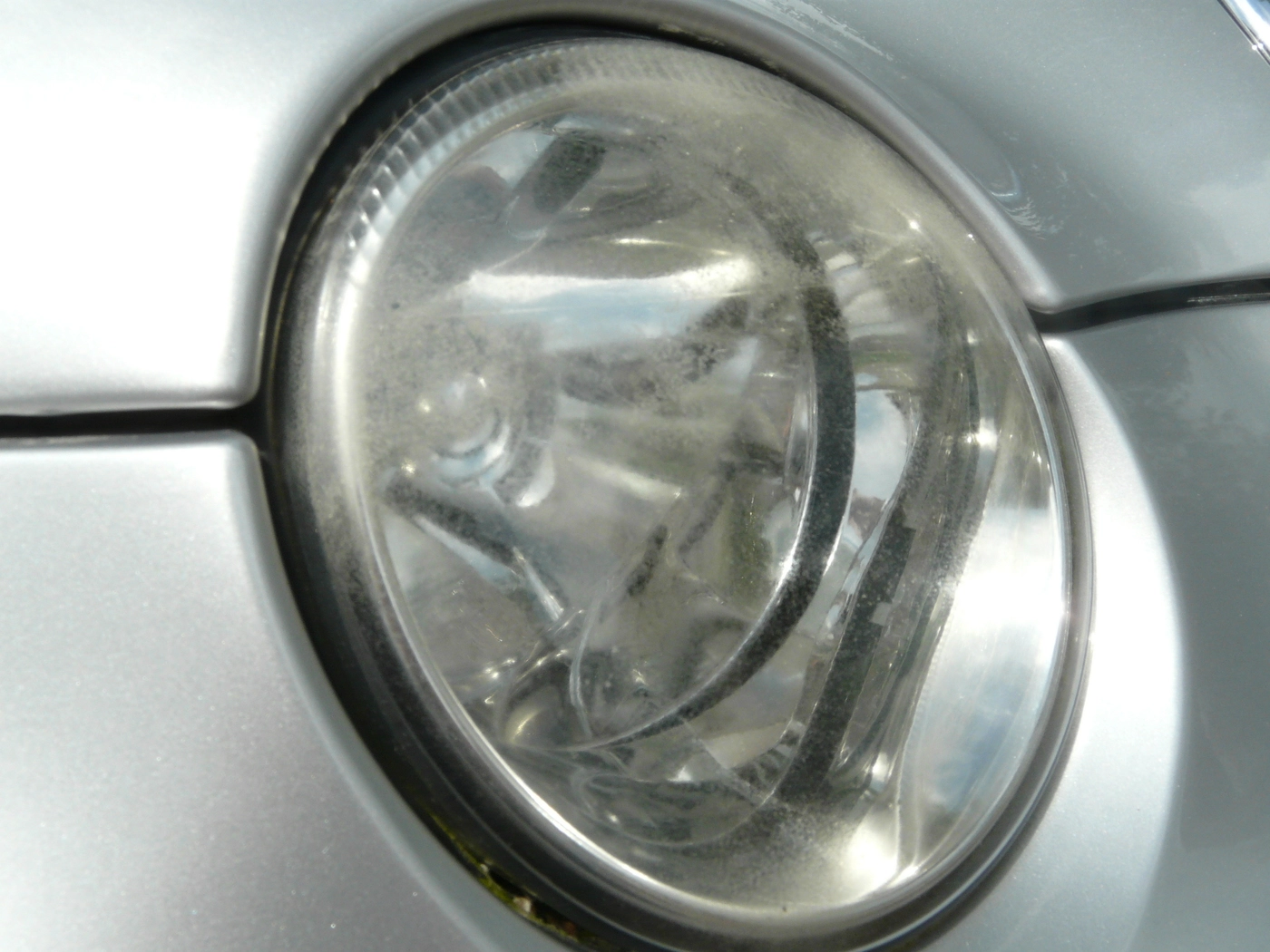

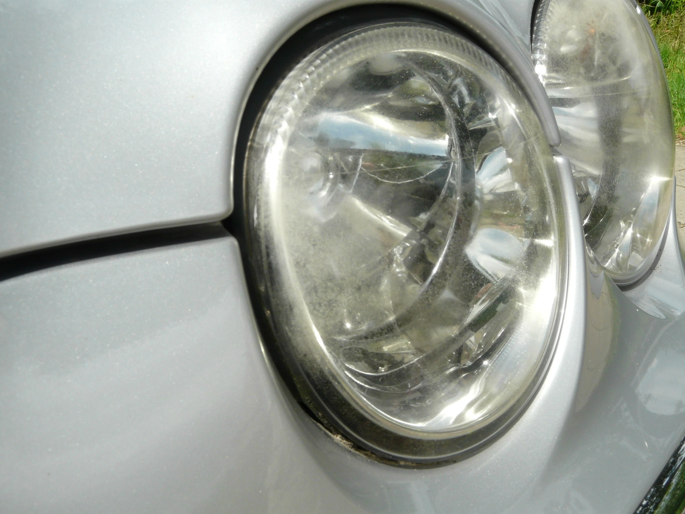

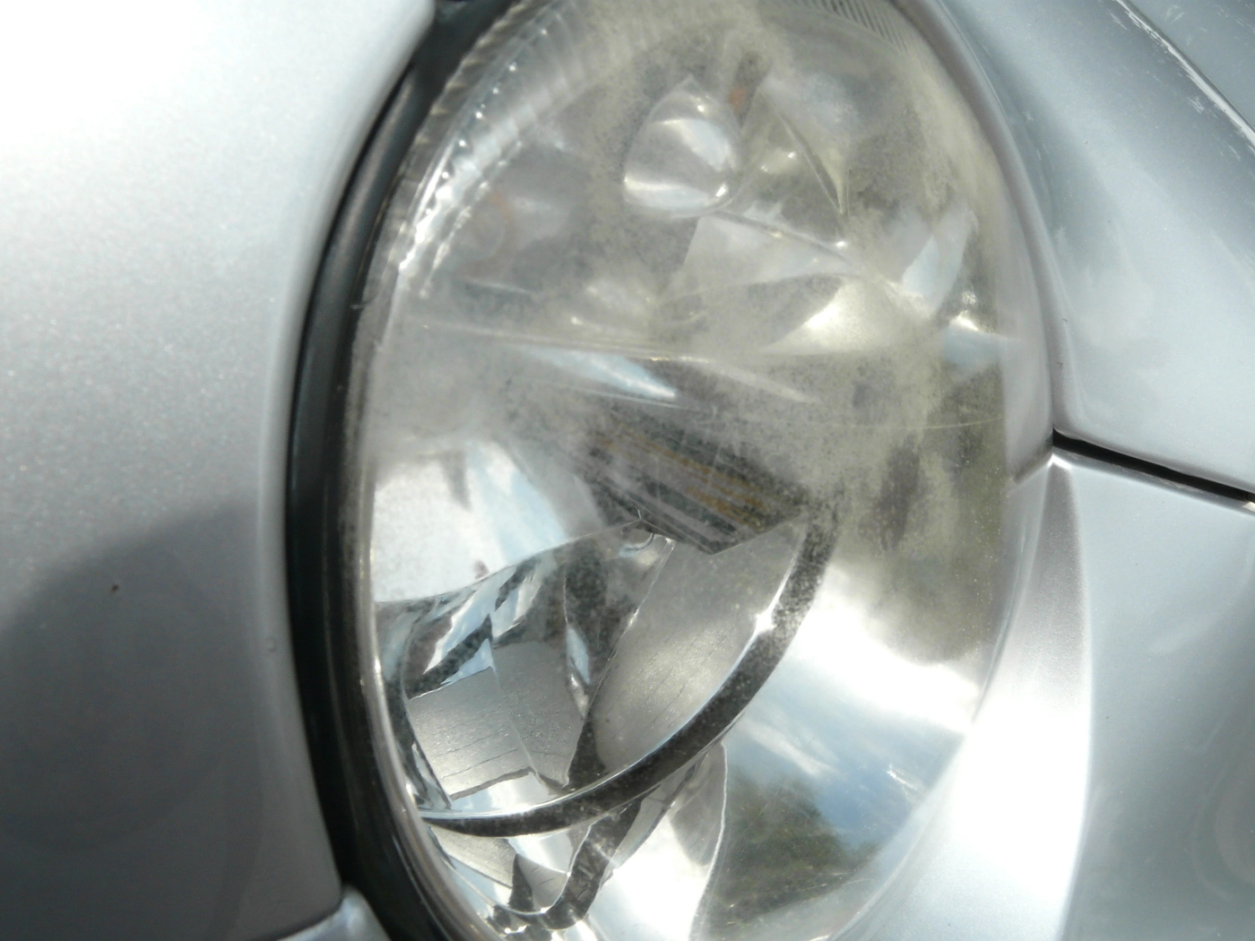

Voor van links naar rechts:

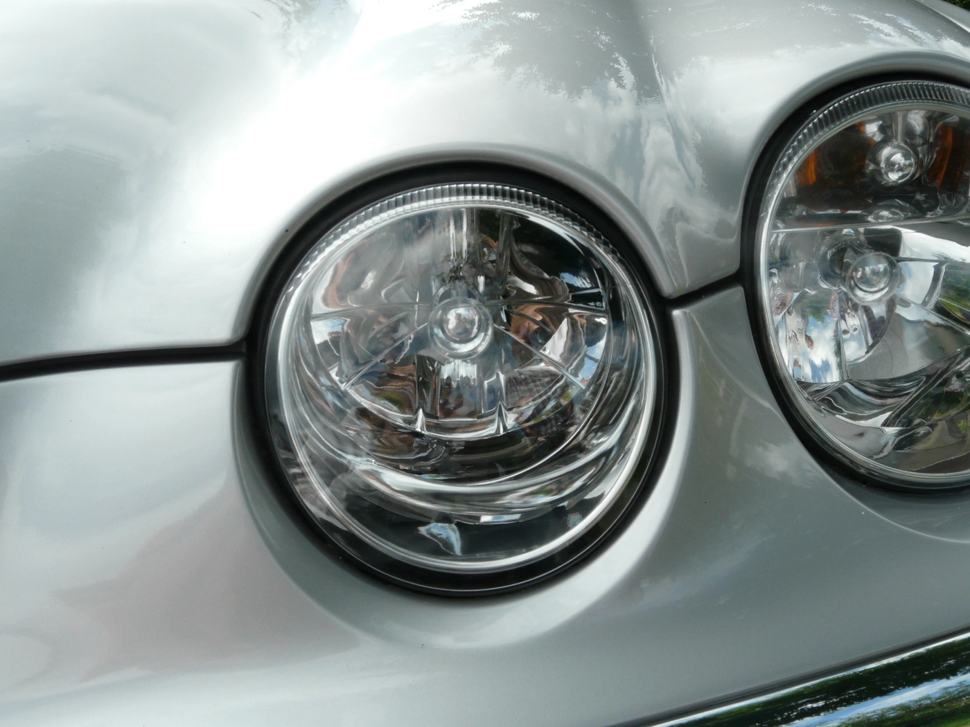

Na van links naar rechts:
