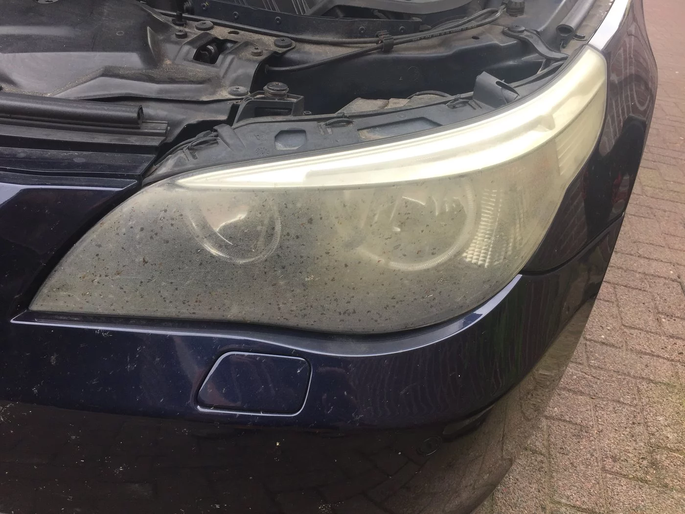

Allememaggies! Zo erg heb ik koplampen nog nooit gezien. Wel een mooie egale dekking, dat zeker! :p

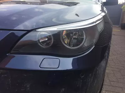

Mooi resultaat, Wesel. :D
Nu nog de 28kg vliegenlijkjes verwijderen. :p

Jeetje wat een verschil! :eek:
Nu heb je in het donker ook weer het gevoel dat ze echt licht geven? ;)

Weet je zeker dat je ons niet voor de gek houdt en een nieuwe lamp hebt geplaatst? :p
Zeer goed werk geleverd, netjes!
