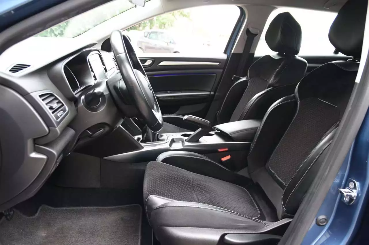

Hi allen,
Laat ik beginnen met dat mijn auto prima rijd maar dat ik altijd wat gevoelig voor geluidjes her en der ben als ik in de auto zit, de onnodige dan.
Dat wil niet zeggen dat ik een stille (lees: elektrische) auto wil, integendeel.
Maar ik heb me toch een vervelend geluid die maar wat graag van mij mag verdwijnen, helaas weet ik zelf niet hoe en of dat überhaupt mogelijk is.
Mijn bestuurdersstoel maakt een krakend/piepend geluid. Het geluid is in feite al op het moment van instappen/op de stoel zitten - tot aan het verzitten terwijl je rijd.
Vooral en eigenlijk altijd is het gekraak/gepiep op het moment van drempels over gaan.
Zeer hinderlijk is het en ik vraag me dus vanzelfsprekend af of iemand enig idee heeft wat ikzelf of via een andere weg (uitbesteden/garage?) ertegen gedaan kan worden?
Thanks already!
Groetjes,
Robin
