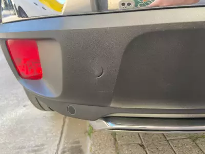

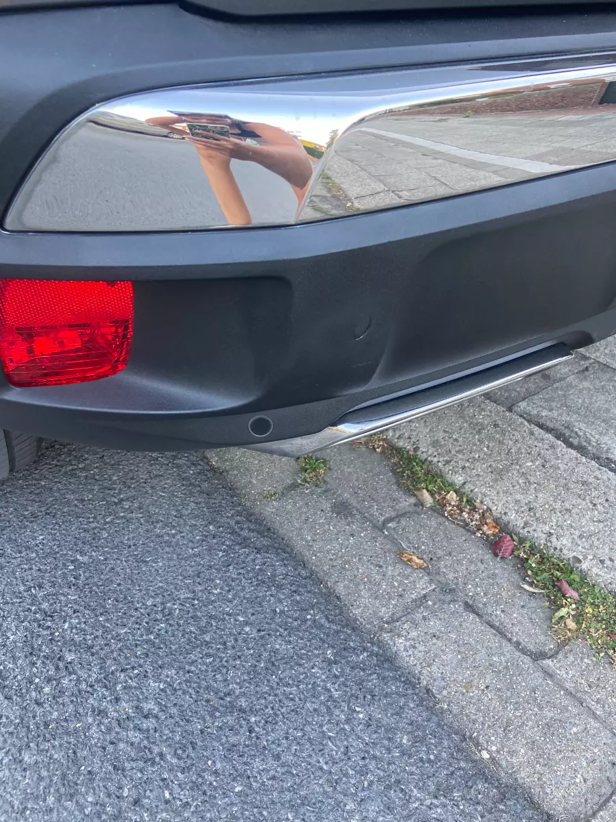

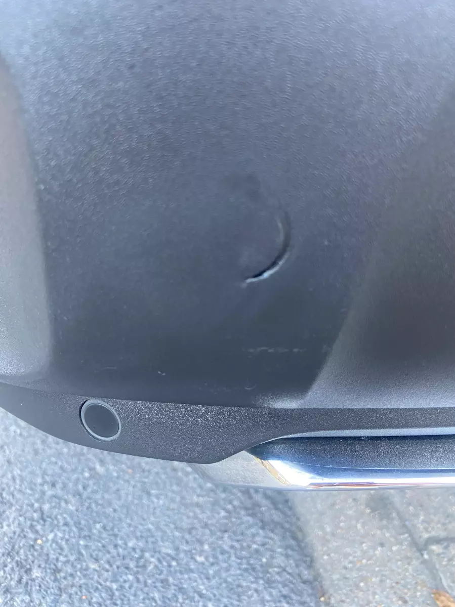

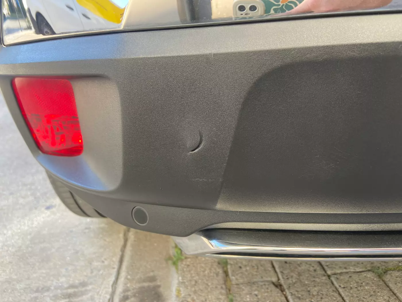

Hallo,
Ik ben Delphine, rij graag in een mooie en propere auto, en deed al meerdere keren beroep op jullie forum om m’n auto te optimaliseren :)
Vandaag heb ik een probleempje waarbij ik graag jullie raad wil:
Ik rij met een Peugeot 3008 (van 2020) en merkte dit weekend plots een snede/kras in de vorm van een halve cirkel in mijn bumper. Ik ben heel zeker dat ik nergens tegen reed en met niets tegen mijn auto zat bij het in- en uitladen. Eerder deze week nog de auto gewassen en de wat afgekeurde bumper met plastic bumper restore middel opgepoetst. Toen niets op te merken!
Kunnen jullie me helpen?
- wat zou deze schade veroorzaakt hebben?
- kan ik iets doen om de schade te herstellen of minder te doen opvallen? Bestaat er iets om te vullen zodat het hoogstens een lichte kras lijkt?
- soms heb ik het idee dat het van binnenuit komt, maar dat lijkt met absurd en ergens ook ondenkbaar?
- nog andere tips of ideeën die me kunnen helpen bij het verwerken van dit verdriet? (Elke schade of kras valt me altijd zwaar…)
Alvast bedankt voor jullie hulp!!!
Delphine

Gezien de vrij kleine diameter lijkt het een afdruk van een stuk pijp (loodgieter?), of misschien een hoog geplaatste uitlaat van een scooter ofzo. Misschien dat @Andy advies kan geven, op foto lijkt het mij wat diep om het gewoon met lak op te vullen, maar Andy kan dat beter beoordelen.

Misschien dat je het ietwat kan maskeren met een kunststof plamuur, maar door het relief eromheen wordt dat wel erg lastig, helemaal weg krijg je het dus denk ik nooit.
