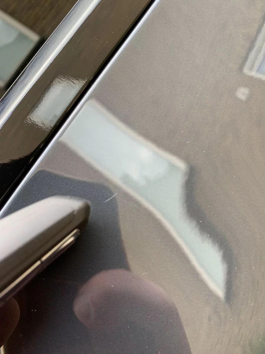

Ik lees hier vooral mee en probeer zoveel mogelijk te leren, mijn usernaam zal dus niet zo bekend zijn.
Desondanks: Met de wekelijkse poetsbeurt kwam ik achter dit krasje. Het lijkt heel oppervlakkig, maar ik ik krijg het er met Swirl-X van Meguiars bijvoorbeeld niet uitgepoets.
De auto betreft een Audi E-tron, dus normaliter een harde lak wat ik heb begrepen.
Iemand een goede suggestie om dit weg te krijgen? Ik heb geen machines ter beschikking!

Als je zelf geen machine tot je beschikking hebt, lang lang lang doorpoetsen.
Of iemand in de buurt zoeken die wel een machine heeft en je even wil helpen....

Doorpoetsen met bijvoorbeeld Swirl-x? Ga ik er dan geen sporen op na houden rondom die plek?

Nog een poging wagen.
Als het met een fikse (handmatige) polijstpoging niet weggaat, het restant lekker accepteren.

Volgens mij moet het mogelijk zijn om met een applicator en Swirl X ScratchX deze kras weg te krijgen.
Ik zou niet enkele horizontaal wrijven maar ook cirkelgewijs. En niet enkel op de kras, ook eromheen.
Laat het product z'n werk doen.
Edit: ander product gebruiken
