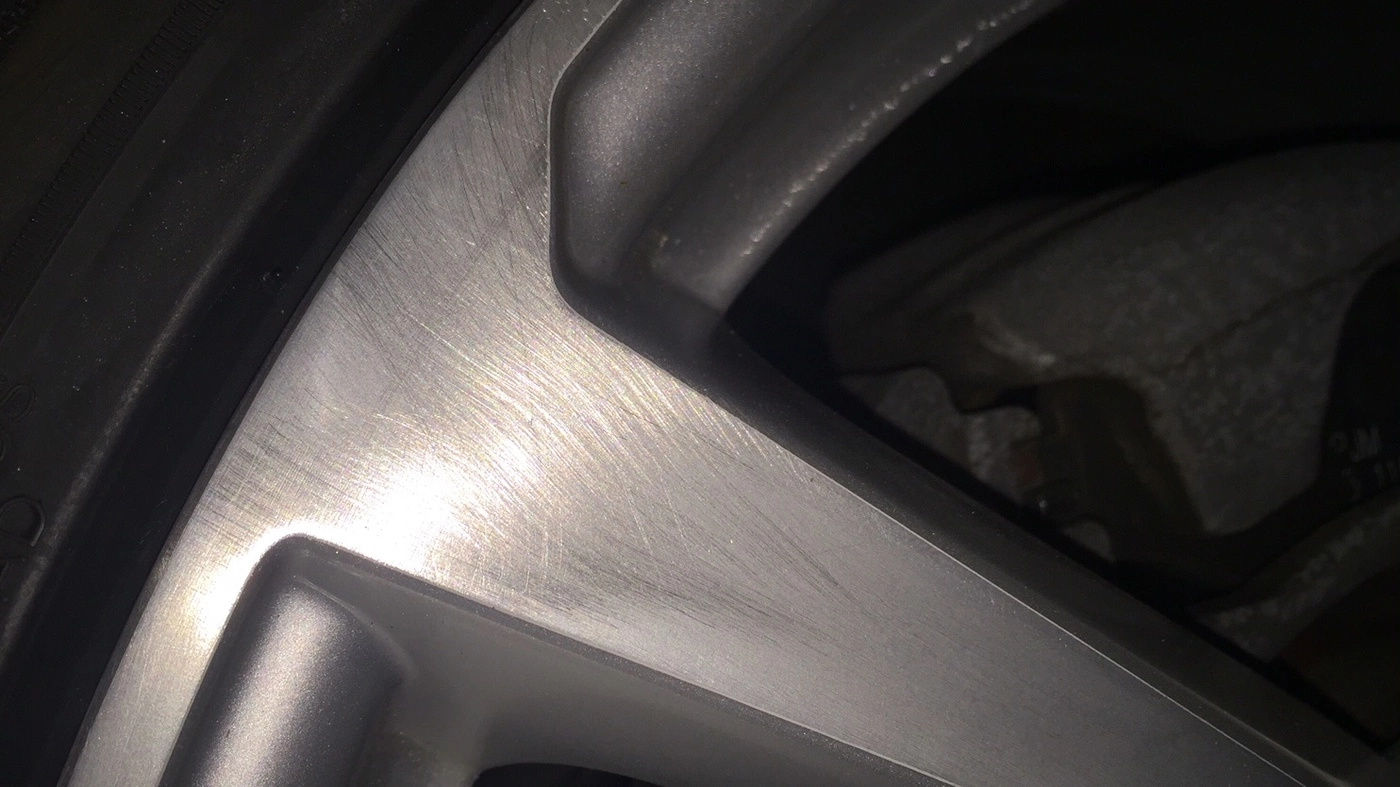

Hoi allemaal,
Vandaag heb ik mijn Audi S-Line laten opknappen omdat er oxidatie plekken en stoepbrandschade op zat. Nu heb ik ze vandaag afgeleverd gekregen. De stoeprandschade en oxidatie is nagenoeg weg, maar er zitten nu allemaal kleine krasjes op mijn velgen. Ze hebben aangegeven dat het geschuurd is. Valt hier nog wat aan te doen of is dit het maximale resultaat? Zie de foto. Hoor graag, bedankt!
Edwin
Is dit door een bedrijf gedaan?
"Nagenoeg geen oxidatie en schade meer" klinkt niet veelbelovend en dan nog de flinke schuurkrassen. :)
Het schuren word gedaan om de blanke lak te verwijderen en eventueel ook als er schade hersteld is. Dat je ze nu nog ziet betekent dat er halfgebakken werk is geleverd.
Dit lijkt me niet normaal.
Wat heb je met het bedrijf afgesproken? Dat de velgen als nieuw zouden zijn of iets anders?
Ik weet ook niet wat de schade hiervoor was, maar ik heb hier al redelijk wat DIY projecten gezien waarbij het resultaat beter was dan dit.
Geschuurd is een te nette term
Hier heeft iemand zitten harken.
Afhankelijk van wat je vooraf hebt afgesproken en betaald ...
Bij een normale opdracht is dit er een voor retour brengen en op laten lossen
In geval van een beun (geen afspraak geen bon) verlies nemen en elders brengen of zelf verbeteren
Reactions: Quantoxx
Klopt, baal er ook wel van. Het ene is opgelost, maar het andere komt ervoor in de plaats. Ik heb het per mail wel zwart op wit "Velgen opknappen 60 per velg." Op zich prima, maar dan verwacht ik wel wat meer resultaat dan dit...Is overigens nog niks betaald...
Morgen maar ff bellen. Wat kan ik hier zelf aan doen eventueel?
Zelf aan doen? Tja, zelf opschuren tot hoogglans of in ieder geval strak maken voor spuitwerk o.i.d.
Ziet eruit alsof de velgen gelakt zilver waren, maar de krassen lopen door tot het blanke materiaal.
Als ik naar de foto kijk lijken het mij gepolijste velgen, maar is een beetje moeilijk te zien.
Sowieso is Audi daar dol op, half gespoten half gepolijst met een blanke laag er overheen.
Denk tenminste niet dat je dit strak krijgt met een polisher.
Lijkt mij werk van een beunhaas dus ik zou sowieso niet betalen.
Bedrijf het issue op laten lossen zou ik ook niet meer 1,2,3 willen.
Ik zou verlies pakken en door naar een specialist.
Reactions: Jansen
Zeker, ziet er niet erg profi uit
Het bedrijf komt er volgende week op terug...wordt vervolgd...tnx tot nu voor het meedenken in ieder geval!
Het stuk waar die krassen opzitten is trouwens richting de velgranden. Dit is volgens mij het gepolijste deel van de velgen...dan kunnen ze de blanke lak er weer afschuren en vervolgens in een paar stappen met kleinere korrel opschuren, polijsten en blanke lak erover doen toch? Of werkt het niet zo?
Ja klopt. Vergeet niet de velgen opnieuw te laten balanceren na reparatie van stoeprand schade.
60 euro is natuurlijk ook geen geld voor het opknappen van een velg. Vond 80 euro bij de velgendokter al niet veel voor een halve velg stoeprandschade repareren. De andere offerte was namelijk 150 euro ex (de)montage van de banden.....
Deze velg hoort cnc gedraaid en afgelakt te worden met blanke lak.
Anders krijg je nooit de originele staat terug.
Dit soort velgen met de hand schuren is een nogo.
Degene die dit levert is of onder invloed van drugs of snapt het niet ;)
"Kan jij dit repareren?"
... "Ja hoor, geef maar 6 tientjes!"
Rent effe naar de bouwmarkt om een velletje P60 te scoren, neemt een lijntje en snapt er niks meer van.
... "Zo, de blanke lak is er af, hoor!"
:p
