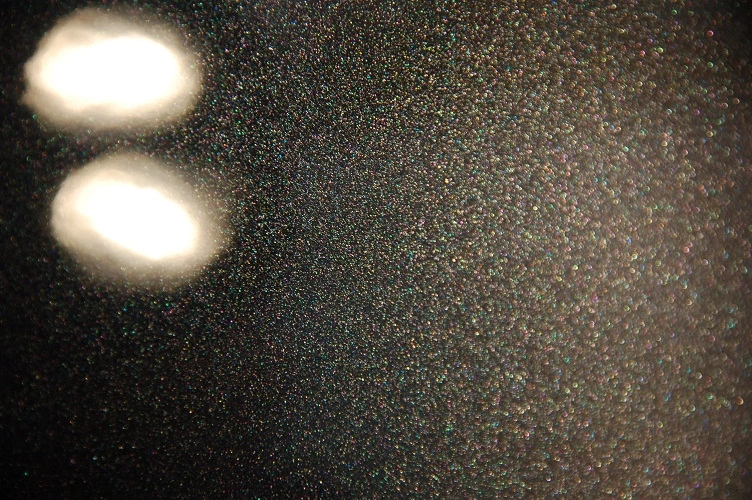

Foto voor, allemaal krasjes in een richting.... waar dat vandaan komt.... :weetniet waarschijnlijk door de "afleverkrasser...aflever poetser..."
Foto na; op een na weg! :jippie
(deze foto lijkt wel erg sterk op de foto die ik laatst als amateur astronoom van de melkweg maakte :-b )

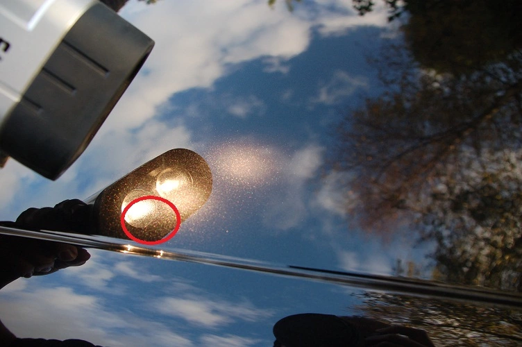

Mijn vraag: er blijven krasjes hier en daar zitten (zie cirkel op foto na, er zijn er meer van dat soort in de lak). Zijn niet voelbaar met nagel, maar ze zijn er niet met twee hits Inizio op oranje uitgegaan (harde audi lak? Verkeerde techniek? :weetniet ). Nu wil ik de komende tijd eerst de gehele auto onder handen nemen (dak+ motorkap plus rechterachterzijde zijn al gereed, de rest wil ik de 20e bij de meeting in lelystad uitvoeren) en daarna de krassen lokaal aanpakken. Ik heb nu uiteenlopende vragen:

ik zou een testspot te doen. deze moet de lak gewoon helemaal strak krijgen.
hiermee behandelen je de hele auto (dus alleen de "compound" stap en nog niet de finishing stappen)
elke plek die je overhoud die je niet strak krijgt.
zoals diepere lokale krasjes. pak je dan aan (mijn manier zou zijn: behandelen met wol icm mezzo of inizio (forza))
als je daarna alles hebt gecompound. ga je beginnen met de hele auto deel voor deel af te bouwen.
het resultaat is dan een strakke auto.
EDIT:// het "laagdikte" verschil dat je zou krijgen om die diepere krasjes weg te krijgen is mischien 1 of 2 micron. denk niet dat je dat ziet.

Laat ik om te beginnen zeggen dat het resultaat op je foto's er erg goed uitziet.
Zoals anderen ook al zeiden zitten veel beginneners / starters met deze vragen en zijn ze (net als mij destijds) te bang om te grove combi's te gebruiken.
Inizo Forza icm een gele pad op een VAG (en met name een Audi) lak is in principe niks geks. Zoals je misschien in de show off's al wel had gelezen gebruiken veel mensen met een Audi hier op het forum gebruiken deze combi. Wat je je echter wel moet afvragen is of je nu niet teveel wilt ?
Je hebt het nu over een krasje wat je weg wilt hebben, het is echt onmogelijk (als in ondoenlijk) om 100% alle krasjes (RDS'en en dus niet de swirls) met een D/A te verwijderen.
Natuurlijk kan je een auto 100% strak krijgen maar de vraag is of je dat (zeker al beginner) je je ook als doel moet willen stellen.
De 20ste de rest van de auto aanpakken vindt ik net zo'n uitdaging. Als je je als doel hebt gesteld om de rest van de auto in 6 uurtjes 100% strak en kras vrij (zeg kras en geen swirl) te willen krijgen dan moet ik je denk ik teleurstellen want qua tijd ga je dat volgens mij echt niet redden.
Terugkomend op je vraag of je niet beter 2x een licht middel kan pakken dan 1x zwaar, zelf zou ik toch de Inizio Forza pakken. Zelf heb ik gisteren een Opel Combo gedaan die helemaal onder de swirls en hologrammen zat. Na 1 hits met Inizio op een oranje pad, gevolgd door Mezzo op een oranje pad toch iets verderop 1 hit gedaan met Inizio forza op een gele pad.
Wat een wereld van verschil was dat al ! Je merkt dat de Inizio Forza veel meer bite heeft dan de Mezzo, zeker icm de gele pad.
Waar je niet van moet schrikken is dat je na een hit met Forza en een gele pad allemaal krasjes ziet (soort weerhaakjes). Dit komt door de grove combi die je hebt gebruikt.
Na een hit met Mezzo op oranje moet dit eigenlijk al 100% zijn verdwenen en je een redelijk strak plaatje hebben.
