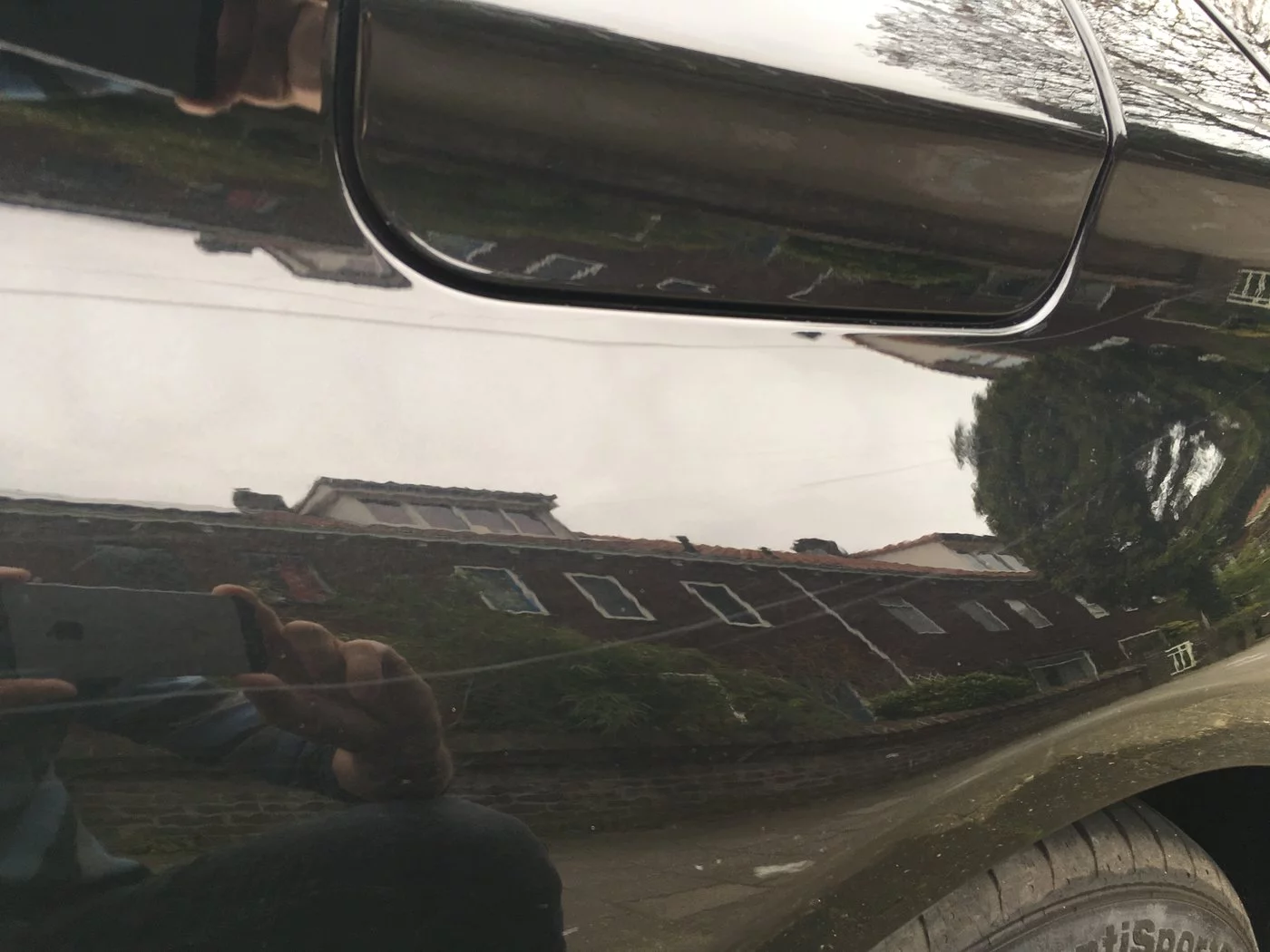

Alleerst......jippie heb vandaag voor het eerst een gedeelte van mijn auto goed onder handen genomen!!! Erg leuk. Ik had al veel spullen recent aangeschaft en alsof het zo moet zijn: ik rijd 2 wkn geleden met met rechterkant van mijn auto langs een stugge struik Als gevolg enkele krassen op de zijnkant van voor tot achter. Nog meer een reden om te gaan polijsten (met DAP 900)!
Vandaag gewassen, gekleid (Monello zacht) en gepolijst. Gestart met witte Monello pad + S3 Sholl (op test spot). Weinig tot geen effect op de krassen -> naar gele pad gegaan en na 2-3 passes/hits al duidelijk vermindering van de krassen, maar nog niet weg. Daarna rode pad met Schol S30. Denk dat ik hier toch zo'n spiderpad voor nodig ga hebben (voor de volgende keer). Heb wel gemerkt dat mijn auto veel rondingen heeft dus ik vond het lastig om de pad recht op de auto te krijgen.
Ontvet met Geyon en daarna Black hole opgebracht (wat de krasjes nog iets meer maskeert). Als wax heb ik Purple Haze van Dodo Juice gebruikt. Mijn alluminium/chrome/plastic met RVS (heb geen flauw idee wat er op mijn auto zit) proberen schoon te maken met Pro Polsh van Poorboys, maar da werkte niet zo goe. Daarna met Mag en Alu gedaan wat iets beter helpt, maar ze glimmen nog niet zo erg.
Nog 2 vraagjes: 1. is het een goed idee om de krasjes met een spiderpad aan te pakken? en 2. Iemand nog een suggestie voor mijn sierlijsten?

Voor:
Na
