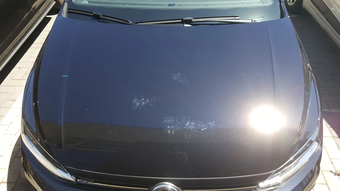

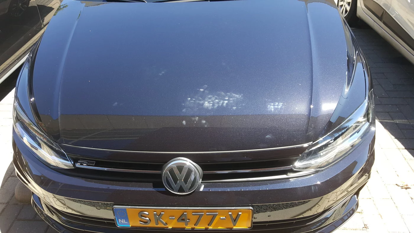

Beste Carcleaners,
Ik ben zo slim geweest om vliegen te verwijderen van mijn motorkap met Autoglym Paint Renovator.
Het resultaat is dat de vliegen eraf zijn, maar het zit nu helemaal vol met krassen.
Wat is de beste manier om dit te herstellen ? Is laten polijsten de beste optie ?

Eens goed ontvetten met IPA of met een gelijkaardig product (bijvoorbeeld Gyeon Prep) kan al wonderen verrichten.
Indien het probleem in dat geval nog niet verholpen is, spreken we over schade die (meestal) op te lossen valt door te gaan polijsten.
Normaal gezien volstaat het om dit met Finale te doen.

Wat heb precies gedaan? Auto gewassen en gekleid en daarna aan de gang gegaan met de paint renovator (op een doek)?
Het lijkt alsof je de renovator op een doek hebt gedaan en daarmee bent gaan boenen, want het lijkt alsof je de druk van de vingers kan zien in de vorm van de krassen.

Ik heb wel eerst de auto gewassen. Daarna inderdaad de paint renovator op een doek gedaan en daar mee staan boenen.
Je ziet inderdaad een beetje de vingerafdrukken staan. Ik vrees dat ik de vliegresten die loslieten de krassen hebben veroorzaakt.
Als ik wax aanbreng dan lijkt het minder erg te worden, maar na 2 wasbeurten ziet het er weer uit zoals op de foto.

Met een laagje wax verhul je het een beetje, maar doe je niets aan "het probleem". Met polijsten lijkt me dat je dit vrij gemakkelijk weg krijgt.

Dit zou je handmatig kunnen polijsten, maar hier dien je zeker te letten op een aantal belangrijke punten...
Een product handmatig gaan gebruiken geeft altijd het risico dat je drukpunten creëert, terwijl je de druk machinaal gelijkmatiger kan verdelen.
Er is een kans dat de schade op je motorkap juist komt doordat je op een verkeerde manier druk hebt gecreëerd (gefocust in je vingers) en hierdoor krasjes hebt gemaakt (marring). Zeker iets om bij op te letten dus.

Dit is marring... waarschijnlijk een doek gebruikt doe niet goed schoon was en even te hard geboend.
Marring ziet er vaak erger uit dan het is, een finishing polish of in het ergste geval een medium polish zal het wel verhelpen.

Waarschijnlijk is het ook o.a. gekomen door met de vingers druk te zetten op de lak.
Ik heb wel een microvezel doek gebruikt. Misschien dat ik het dan gewoon probeer met een goede polish.
