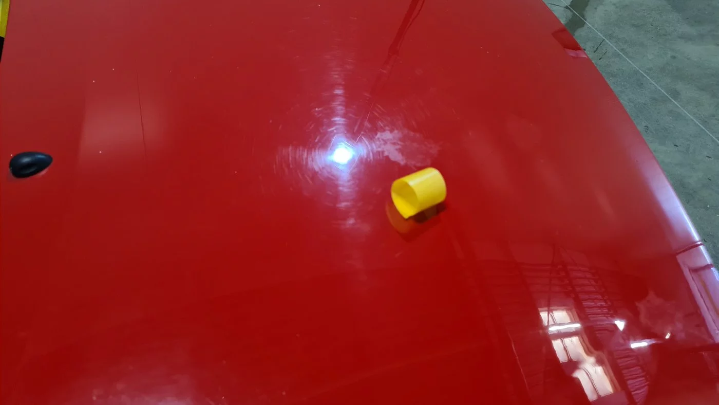

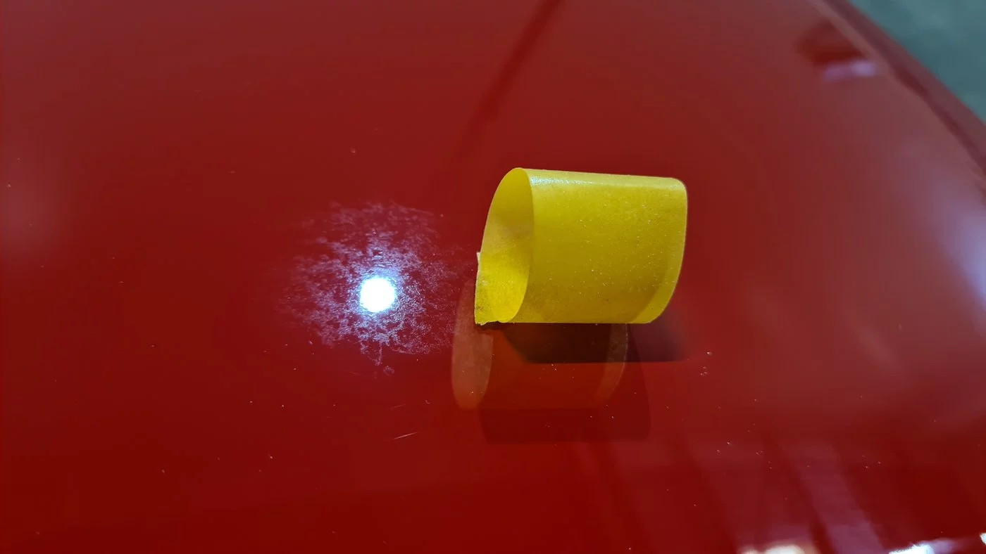

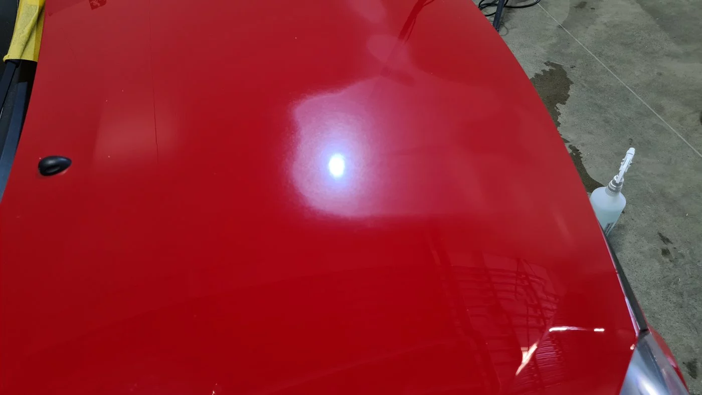

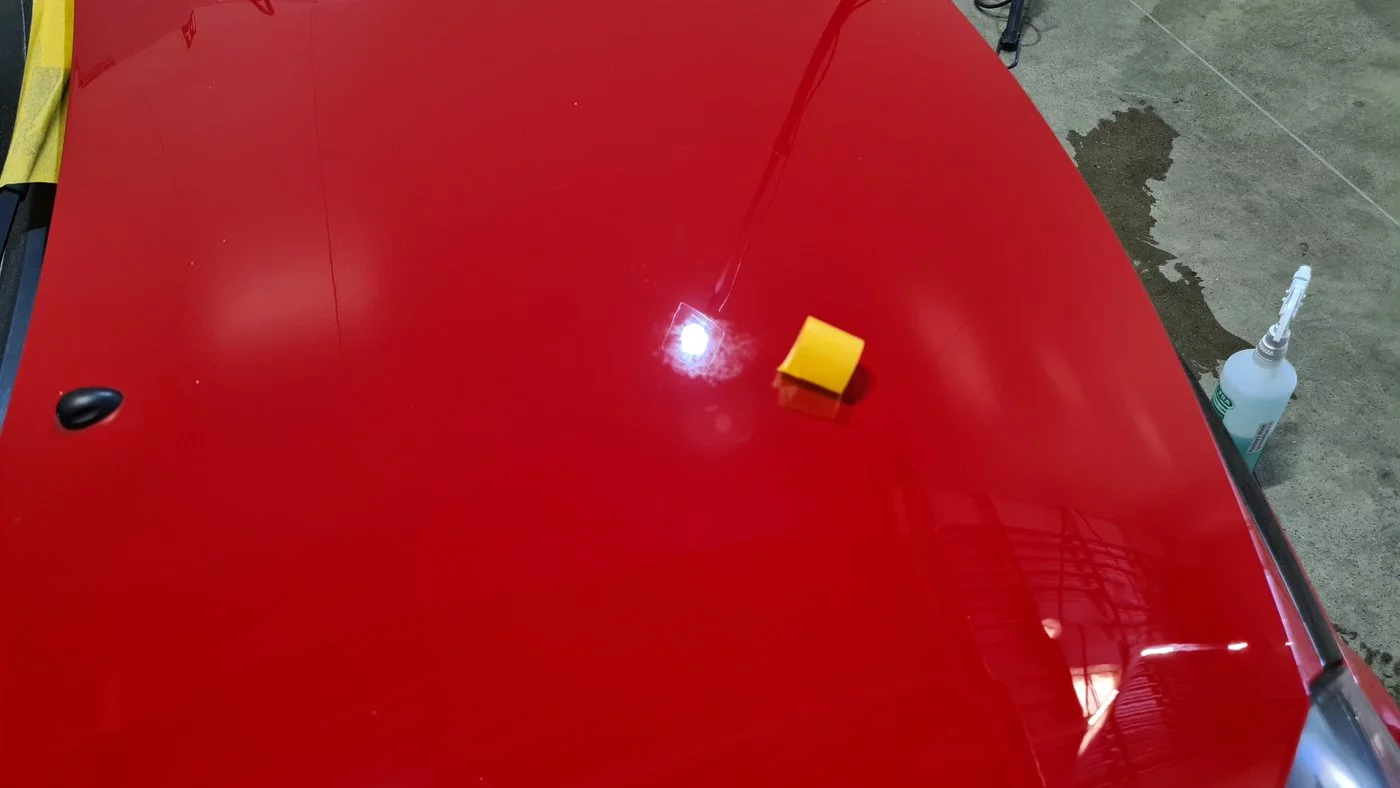

Wat ik in ieder geval kwijt wil is dat ik iedereen hier die gereageerd heeft en tips gegeven heeft wil bedanken. De krassen genoemd in de OP, (struiken en op de achterklep) zijn weg (of toch zo goed als onzichtbaar). Kleien is gelukt (viel me eigenlijk nog mee). Nu nog "Black hole" en wax er op. En het interieur nog.

Mooi,gaaf man. Welke wolpad (merk) 85/125 mag ik dan bestellen bij CC om het uit te proberen? Die Menzerna heb ik in 300 & 400.
Bedankt voor deze tip.
Ik heb zelf de wolpad van Monello, gewoon een stuk pakken van 30x30 of 40x40 en langzaam bewegen en een beetje druk zetten. Niet het snelste misschien maar het gaat om het resultaat! Daarna meestal nog een rondje 2500 met een medium pad om het af te maken, heeft net dat beetje extra glans voor mijn idee. Verder gebruik ik foam pads van Gyeon al haal ik met de kleinere Monello 80mm pads dezelfde resultaten.
