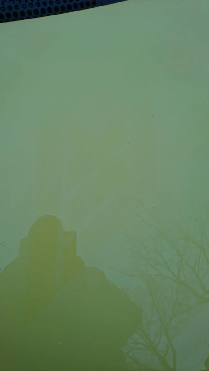

Lak vervaagd door sticker

Onze Fiat 500 Sport hebben we nu ongeveer 2 maanden. Bij aankoop viel het ons eerst niet op, maar het blijkt dus dat er een sticker op de motorkap heeft gezeten (zie foto), met een vreemde plek tot gevolg. Hierdoor is de lak onder de sticker niet vervaagd, maar de rest van de motorkap dus wel. Is dit te herstellen door bijvoorbeeld polijsten of zou je dan de motorkap opnieuw moeten laten spuiten? Bedankt!

Ligt er aan wat voor lak het is
Door en door kleur zonder blank verkleurt aan de bovenlaag en is te polijsten
Met blanke lak heb je de kans dat het daaronder verkleurt, daar kan je met polijsten niet bij
Enige manier om duidelijkheid te krijgen is een testspot

Eens met Redcat.
