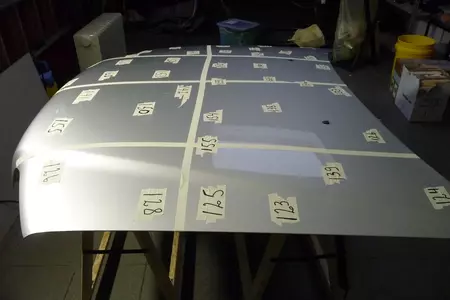

Beste detailers, het is bijna zover dat ook ik ga beginnen met polijsten. Het heeft even geduurd maar de DAP Evo is door de kerk !! Maar ..... polijsten lijkt simpel maar vereist
toch kennis en vakmanschap. Kennis doe ik op op het forum, probeer veel in te lezen, vakmanschap ga je krijgen door het te doen. Ik heb een oude Volvo motorkap gekocht
om daarop mijn eerste polijst pogingen bot te vieren.
Ik heb gelezen dat het belangrijk is om je lakdikte te weten bij het polijsten en daarom ook maar een lakdiktemeter gekocht bij CC.Hier heb ik natuurlijk nooit mee gewerkt

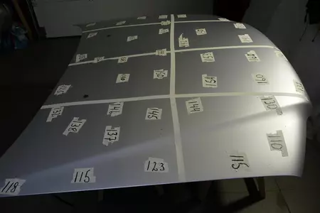

dus vandaag uitgeprobeerd op mijn Volvo motorkap. Ik heb foto's gemaakt van de plaatsen waar ik de lakdikte heb gemeten. Wat mij wel opvalt is dat de lakdikte zo divers is.
Ik had verwacht dat deze over het geheel hetzelfde zou zijn. Hoe kan ik nu zien hoeveel ik eraf heb gepolijst als bijna elk plekje anders is ? Vinden jullie het geen nadeel dat je
elke keer met dat stalen puntje van de meter op de lak komt ?. Ik heb foto's gemaakt om de lakdikte te laten zien die ik gemeten heb, Is het normaal dat deze dikte zo
onregelmatig is ? Mijn verdere plan is :

Wat ik zo even snel zag is dat de waardes allemaal bij elkaar in de buurt liggen. Bij de linker rechter koolamp ligt hij wél een stuk lager dan de rest.
Je hebt dus een globaal idee van de waardes en de dunnere plek(ken). Bij 130mu zou ik mij nog geen grote zorgen gaan maken, aangezien je excentrisch werkt en niet met hele grove combi's zoals wetsanden en rotary's.
Stalen puntje... Ook een aambeeld kan je krasvrij op je motorkap leggen. ;) Zo'n afgerond puntje met weinig druk, zal weinig uithalen.

Leuke ontwikkeling, beginnen met polijsten. Maak jezelf niet te gek, gewoon lekker bezig gaan is het belangrijkst.
Oer die laagdikte veschillen, die zijn niet zo bijzonder. Even uitleg hierover, ten eerste : de waarde die je meet is in micrometers. Ofwel, 0,000 mm. De lagdikte 160 is dus 0,160 mm. En die is erop gebracht in 3 stappen; grondlak, kleurlak en blanke lak. Verschillen van 50 micron is dan normaal :)
Dit is dus ook meteen de meet mehode. Dat puntje is zo ontzettend gevoelig dat je bij normaal gebruik geen beschadigingen maakt.

Zoals al aangegeven de linker- en rechterrand van de motorkap (de lagere delen) hebben duidelijk dunnere lak, dan het hoger liggende middenstuk. Dat kan zijn ontstaan doordat de plekken waar de lak dunner is ooit zijn gepolijst om schade (krassen) weg te halen, maar het kan ook gewoon zo af-fabriek gespoten zijn.
Overigens voor een verschil van enkele microns moet je met een DAP al heel wat doen, dus je gaat niet zomaar door de blanke lak. Met iedere stap waarbij je fijner polijstmiddel gebruikt zet je de snelheid van de machine een stapje lager.
