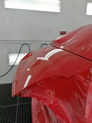

Eens dat rood een kritische kleur is en moeilijk om te spuiten. Precies de
Reden dat ik nog steeds met een schade op de ibiza rijd omdat ik bang ben voor erger na spuiten..

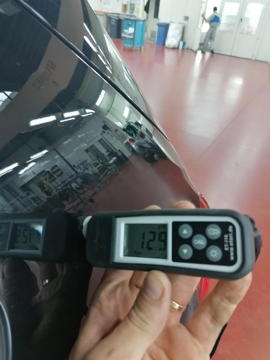

Je kan altijd bij jouw hersteller de kleurcode eens laten opzoeken of jouw kleur laten uitlezen, zij kunnen direct zien als het gaat om een kleur met parel en/of als er voor jouw kleur meerdere onderlagen/stappen nodig zijn. Het ene rood is daarom nog niet zo erg of moeilijk als het andere.
Onze lakmeettoestellen geven na de meting een x-aantal tinten, naast deze tinten staat ook een percentage in hoe dicht die bepaalde tint staat ten opzichte van jouw tint, naast deze richtlijn maken wij ook altijd gebruik van de "spectrale curve", deze laat (niet procentueel) zien hoe een bepaalde tint zich plaatst ten opzichte van de jouwe (voor en zijaanzicht, donker/licht,...).
Ik heb zelfs al garages gezien waar een robot de kleur mengt, deze zou dan ook echt tot letterlijk op de druppel correct moeten zijn, een verkeerde menging zou dan toch uitgesloten zijn.
