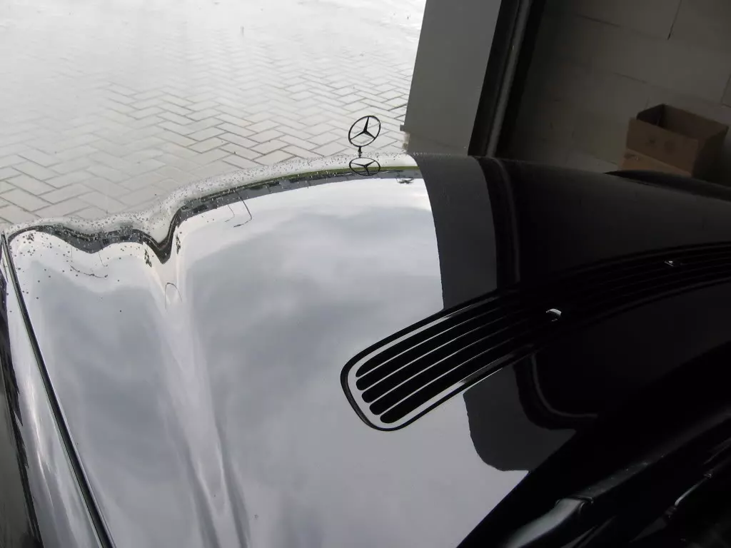

Een voorbeeld van een Mercedes C-klasse wat ik onder handen heb gehad. Op de eerste foto is te zien hoe de gehele auto er onder zat. Ik heb de motorkap gewetsand en de rest met Festool polish bewerkt. Na de gehele auto te hebben gedaan is hij verdere behandeld met Zymöl producten.
Dus wel degeleijk eigen ervaring:D
Zonder de lamsvel was het niet gelukt. Er moest hitte inkomen. Overigens is de lamsvel van Festool specifiek voor keramische lakken. Deze is met de RAP150 gebruikt en daarna met de Rotex 125 bewerkt.

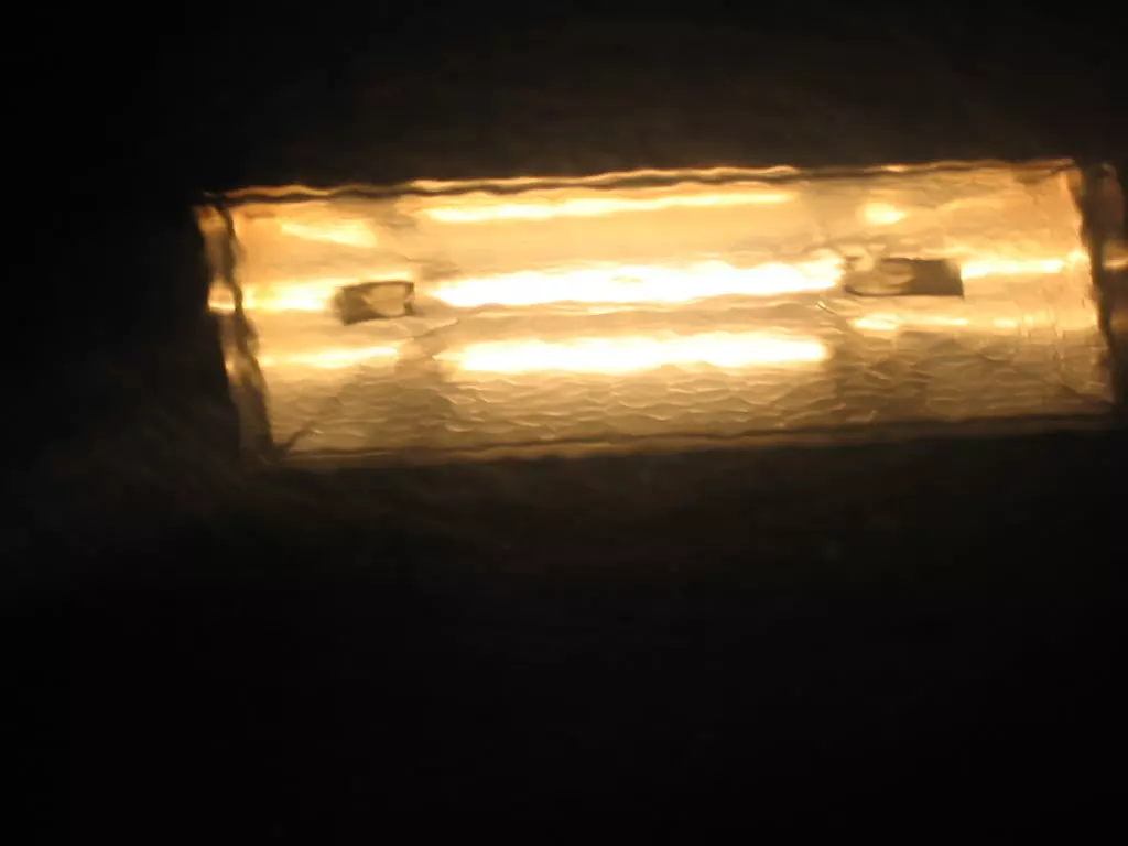

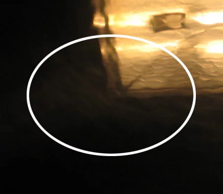

Niet om lullig te doen Gerbrand, maar op je laatste foto's staan de buffermarks erin. En dan staat ie nog in de shaduw.

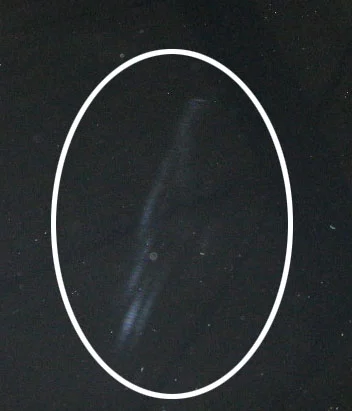

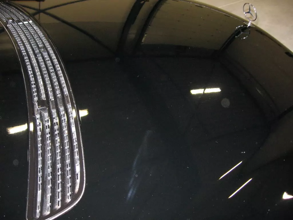

En hoewel er hier een reflectieshot genomen is, staan de krassen er hier nog in, dus ik denk dat je hier nog niet aan de slag bent geweest:
Gerbrand
20 mei 2008
128
Klopt Tim, dit was halverwege. Deze foto puur bedoeld om te laten zien hoe de diepe krassen eruit waren gegaan. Heb helaas geen foto's van na direct wetsanden. Dit was echt een drama.
De auto is geheel vrij van krassen, swirls, holgrammen en buffermarks.
