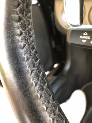

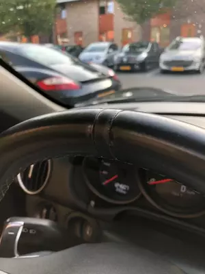

Het stuur ziet er nu zo uit. Op de foto valt het wel mee, maar in het echt glanst het stuur veel meer. Op de tweede foto zie je ook duidelijk dat er al micro scheurtjes ontstaan in het leer.
  1. Nu was ik van plan om allereerst het stuur wat vochtig te maken met een natte mf doek om deze vervolgens te reinigen met intensive cleaner. Dit doe ik met een pad en de paardenborstel. (Ik moet nog even uitzoeken wat de zachte en harde borstel is)
  2. Vervolgens ga ik heel lichtjes met de leather fast cleaner en de melamine sponsjes het stuur schuren/schoonmaken.
  3. Daarna ga ik met de leather conditioner het stuurwiel verzorgen. Dit doe ik met een pad.
  4. Tot slot kan ik wellicht nog de gentle cleaner gebruiken. Dit zal dan ook met een pad zijn.
Zijn dit een beetje logische stappen, of kan ik het beter op een andere manier doen?

Ik zou je melaminesponsje even laten liggen en bewaren als 'last resort'. Met een borsteltje of mf doek met lederreiniger moet je al een heel eind komen denk ik.
Daarnaast zou ik beginnen met de minst agressieve reiniger en borstel. Werkt dat niet, ga dan een standje verder, tot het gewenste resultaat is bereikt. Tot slot kan je de conditioner gebruiken. Let wel op dat die het leer iets gladder kan maken misschien en dat is iets wat je wellicht niet wilt.

Je zal zeker goed advies krijgen hier maar als ik je iets kan aanraden, is eerst een testspot te doen en pas na het gewenste resultaat bereikt te hebben de rest van het stuur. Soms kan een stuur gaan "plakken".

Momenteel is dit jouw plan:
1) Het leer ''intensief'' reinigen.
2) Het leer met de Leather Fast + melamine schuren en voeden tegelijk. (All-in-One)
3) Het leer nog meer voeden.
4) Het leer dan weer reinigen.
Als reinigingsproducten, en voedingsproducten, überhaupt nodig zijn, dan zou ik met het mildste beginnen. :D Een doek met warm water zou mijn eerste stap zijn. Opschalen zou betekenen om de Gentle Cleaner met een doek of paardenhaarborstel te gebruiken. Een stap verder zou de Intensive Cleaner kunnen zijn.
Na het reinigen uiteraard weer voeden.
Melamine heeft een schurende werking en leer vind dit niet altijd even leuk. Misschien dat de sponsjes bij de L301 fijner zijn, maar leder op sturen blijft soms tricky. Zo kan het vaak beter zijn om niet met teveel handelingen het stuur schoon te krijgen, maar minimalistisch. (Glad stuur, leder aantasten, etc)

+1 voor bovenstaande reacties. Gewoon zo licht mogelijk beginnen met reinigen.
Qua voeden, ik voed m'n stuur wel gewoon, maar ruim voordat ik er mee moet rijden zodat de conditioner goed in kan trekken, of even afnemen met een MF doek voor je gaat sturen;)

Bedankt voor jullie antwoord.
Ik laat de melamine sponsjes even liggen. Ik ga vanmiddag aan de slag met een pad en een mf doek. Gewoon rustig beginnen en het opbouwen als dat echt nodig is.

De eerste dingen zijn gedaan:
Het stuur
Van zo...Veel glans en vuiligheid (zoom in)
Naar zo...Een mat, glad, schoon en heerlijk ruikend stuur. (morgen een foto in het daglicht)
PDK
Van zo...Een zeer vieze, beschadigde PDK pook. Deze was echt in zeer slechte staat.
Naar zo...Een matte PDK pook. Niet perfect, maar zoveel beter dan eerst. (Morgen een foto in daglicht)
Al me tal zeer tevreden.
Ik heb het stuur gereinigd met de cleaner. Toen lichtjes met de melamine sponsjes. Vervolgens de conditioner.
Resultaat is geen plakkend stuur oid.
