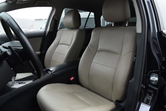

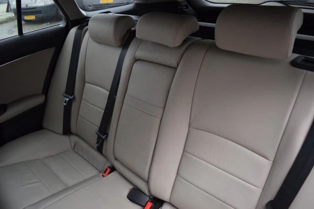

Ik heb zelf ook lederen bekleding in mijn bmw, maar ik krijg de voorstoelen niet zo mooi zacht. De achterbank wel. Ik krijg het niet duidelijk op de foto, maar mijn voorstoelen voelen veel stugger aan dan de achterbank. Ik denk zelf dat het aan het reinigen ligt, aangezien bijvoorbeeld de zijkant van de hoofdsteunen zijn zoals ik het wil hebben, maar de rest van de hoofdsteun weer niet.
Het is heel moeilijk uit te leggen, maar er zit een soort structuur in mijn leer.
Voorstoel:
En de achterbank:
Als ik zachtjes met mijn nagel over de achterbank ga hoor je niets, en bij mijn voorstoelen hoor je ggggggt.
Snappen jullie? Haha.
Moet ik het dus zoeken in een betere reiniger of conditioner? Beide zijn bijna op, dus zal sowieso van beide nieuw bestellen.
Ik gebruik sonax reiniger uit een leer onderhoudsset. En gliptone conditioner.
Toen ik het leer een half jaar geleden voor het eerst reinigde was het overigens ERG vies. Kwam echt heel veel viezigheid vanaf, maar nu blijft mijn witte doek nagenoeg wit, dus haal er naar mijn idee weinig vuil meer vanaf.
Alvast bedankt voor jullie tips!

Op de foto's afgaande lijkt het op 2 soorten leer. Misschien dat de voorstoel stugger leer is dan de achterbank. In mijn optiek is de voorstoel mooier/beter dan de achterbank gezien de structuur. Zelf heb ik wel erg goede ervaringen met SN Leather Cleaner en SN Leather Sealant.
+1 voor Arie.
Ik eb zelfs lederen stoelen behandeld waarbij ze zó vol zitten met vervuiling, dat de stoel gladder aanvoelt. :p Na schoonmaken zie je dan weer het échte leer en zijn structuur.
Ik herken dit wel een beetje van de A6 van mijn vader. Met name de bestuurdersstoel was veel 'stugger' en grover dan de rest. Schoonmaken met de cleaner van Mothers hielp, maar ik was nog steeds niet helemaal tevreden, want het was nog steeds een beetje glimmend. Daarna heb ik de interior cleaner van Nanolex gebruikt en dat haalde nóg meer vuil naar boven, en toen was de stoel ook een stuk matter en stroever. Ik vind de cleaner van Mothers nog steeds heel goed, maar voor echt vieze stoelen pak ik voortaan gelijk de Interior cleaner van Nanolex.
Reactions: Stippie en mdlange
Dankje @Jansen ik vermoed ook dat ik een sterkere reiniger nodig heb. Dus dan die nanolex er ook maar even bij bestellen.
@Stefan O klopt, jouw leer is sowieso veel zachter, maar mijn achterbank voelt al veel prettiger aan dan mijn voorstoelen, dus zo wil ik het hele interieur graag hebben.
