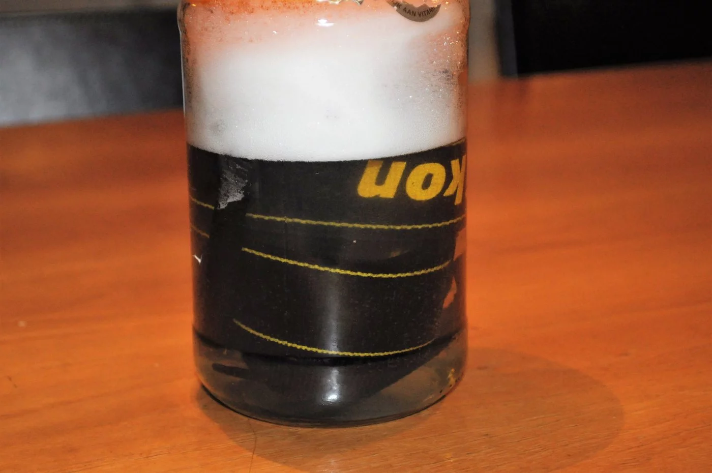

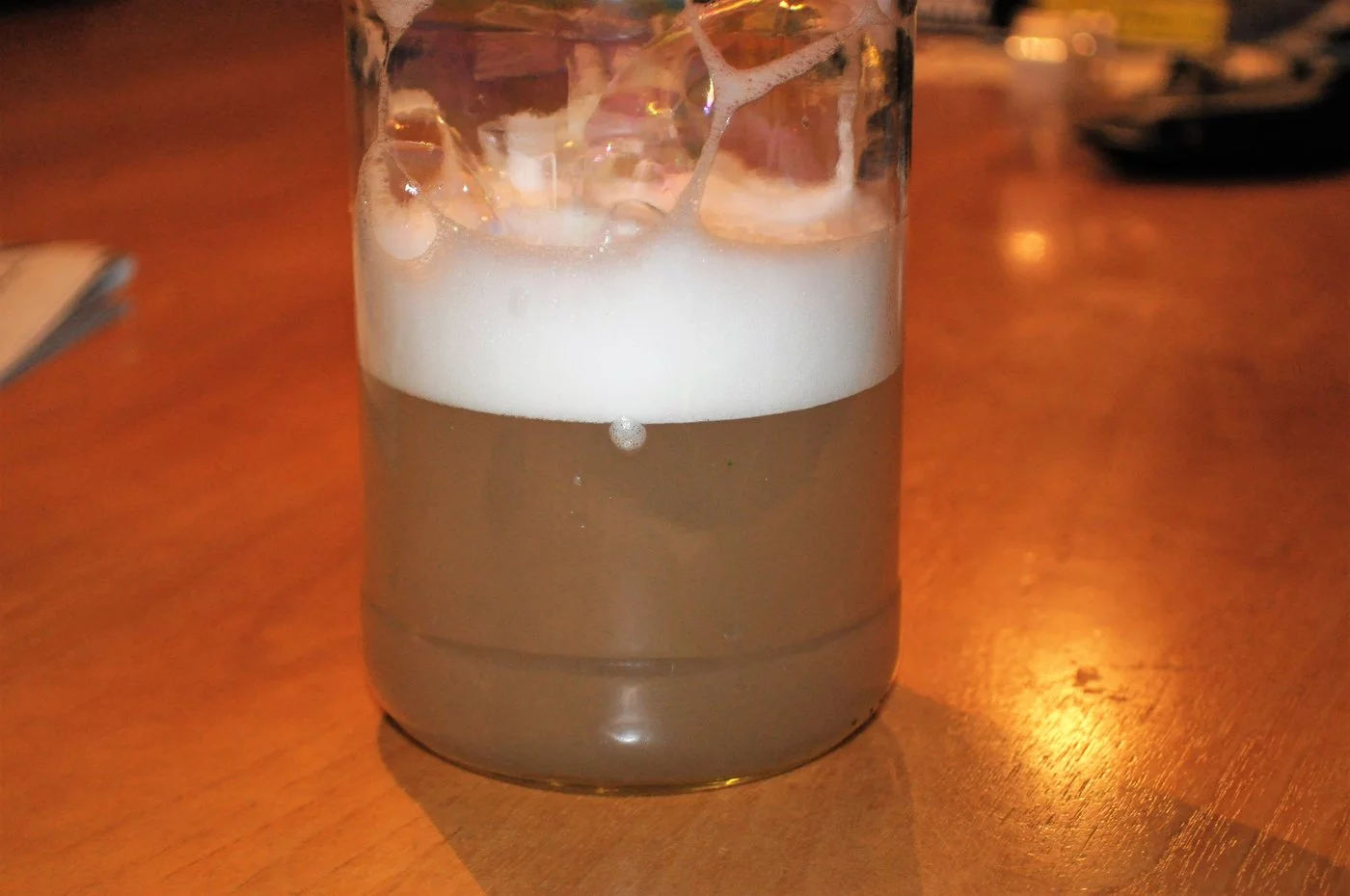

Het is zeker dat het leer is.
En het is hoogstwaarschijnlijk huidvet
Ook op fotoapparatuur kan dat een hardnekkige film geven
Er is echt niets waar ik Dasty voor zou gebruiken, .... behalve ....DSC_3783.JPG DSC_3784.JPG
Juist !
Voor een stuur blijft het lastig
Je kan ook bakpoeder met azijn nemen
Maar wel kleine stukjes en heel goed opletten
Daarna laten drogen en beschermen
Reactions: Arno Overman
Er is echt niets waar ik Dasty voor zou gebruiken, .... behalve ....Bekijk bijlage 93889 Bekijk bijlage 93890
Juist !
