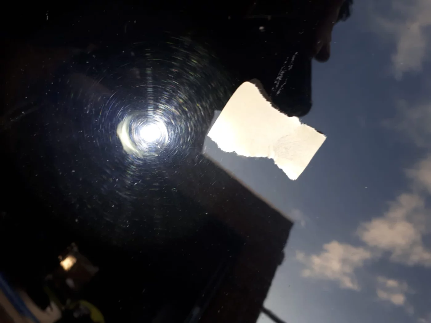

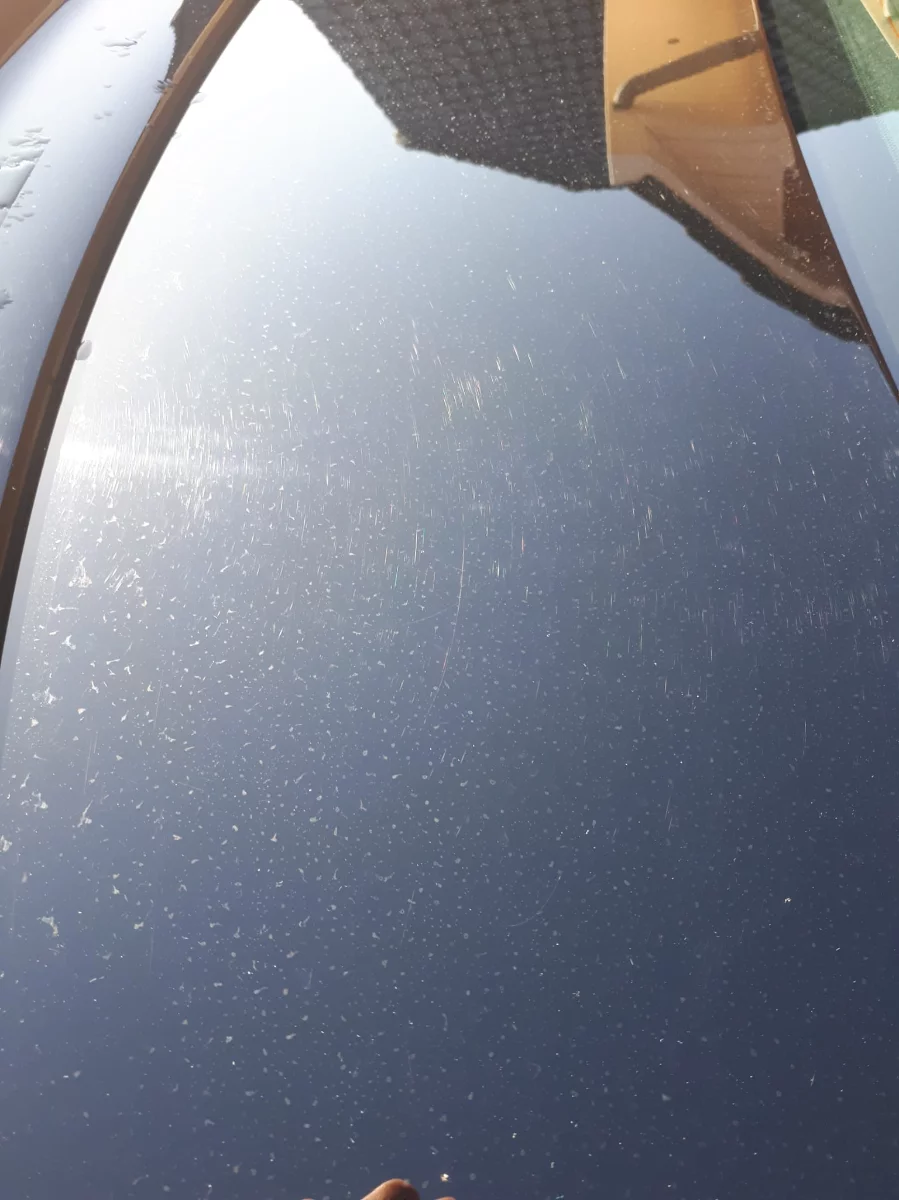

Heren goedemiddag,
Inmiddels al eea aan polishes compounds en pads geprobeerd, het lukt. Maar niet zoals ik het wil.
Mijn isf heeft obsidian black 212 en ik denk dat de clearcoat super zacht is.
Heb geprobeerd te polijsten maar zelfs met finishing polish houd ik krassen en swirls na het afvegen met microvezel… zelfs zo zacht dat ik met microvezel gewoon krasjes maak.
Wie o wie kan mij uit m’n lijden verlossen en mij de juiste tips geven om m’n beestje weer prachtig te krijgen.
Ik hoor het graag! (Zie foto’s)

Op basis van mijn eigen ervaring zou ik aanraden om elk geval doeken met gesloten lus te gebruiken.
Als de auto strak is kun je overwegen om de auto te voorzien van een glascoating dat kan helpen om nieuwe swirls te voorkomen en wellicht wordt de lak er iets harder/krasbestendiger van.
Zwart is een Pita als het zacht is.

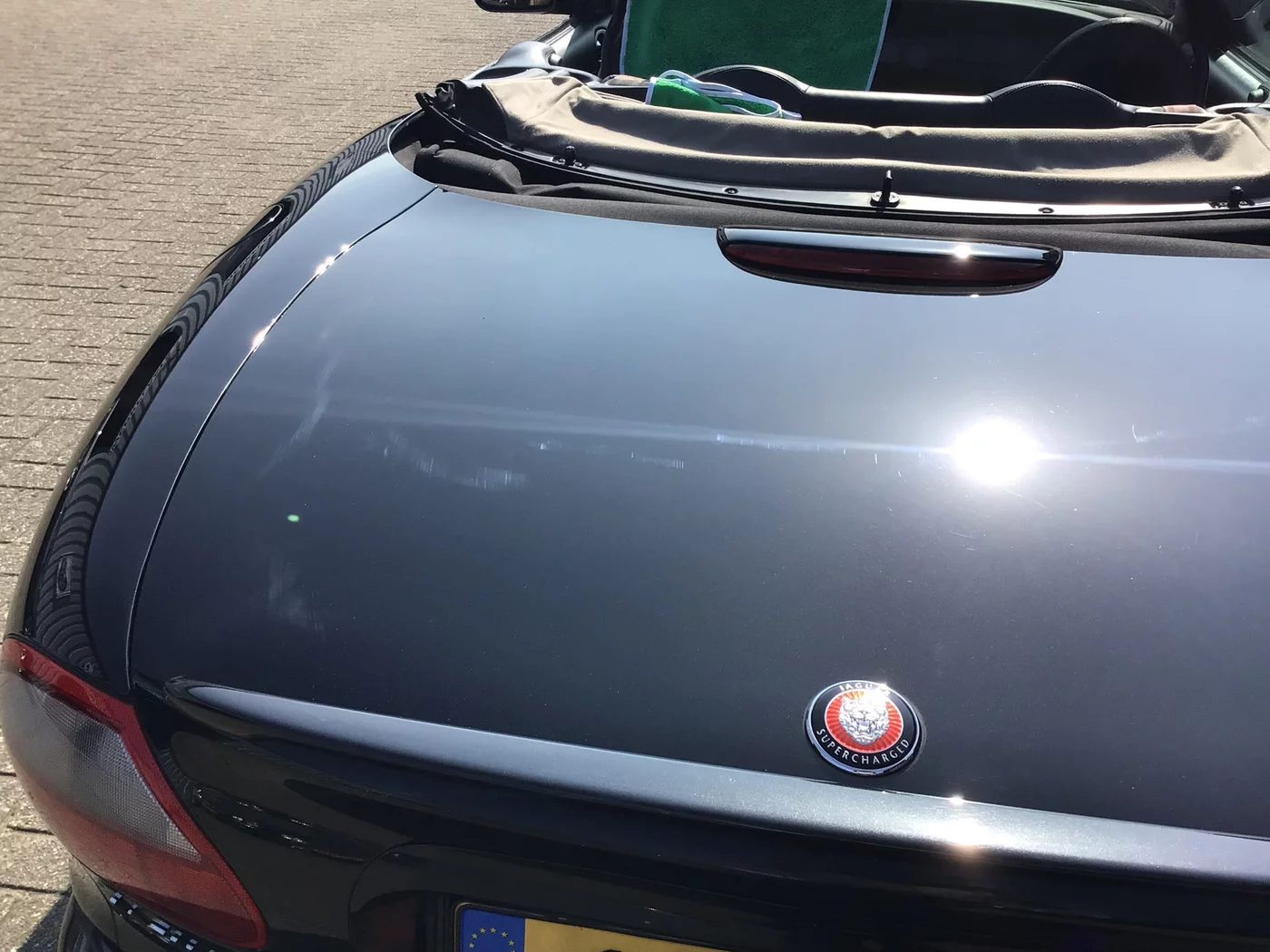

Voorbeeld van marring na een nieuwe Peluche Verde ;
Optie is om de laatste polijststap samen te voegen met beschermen.
Dus een zachte pad op een lage stand met wax of sealant. De Pad geeft dan het laatste polijsteffect.
En dan zonodig afnemen met een doek met gesloten lus, zoals hierboven aangegeven.
Dag @Justinltr, klopt idd wat @Ric325i zegt. Zachte doeken gebruiken met gesloten lus. Bijna aaiend afnemen, niet boenen.

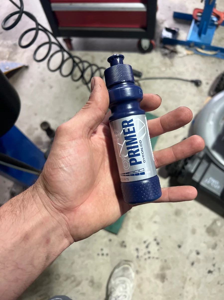

Ontvetter gebruiken bij het afnemen en als laatste stap de Gyeon primer. Afschalen is heel belangrijk, geen grote stappen. Echt van grof naar heel fijn. Het mooiste zou zijn als je een dusdanig zachte pad gebruikt met de primer en een beetje doorwerkt dat je nagenoeg niet hoeft af te nemen. Hele uitdaging zo’n ISF maar wel ontzettend vet.

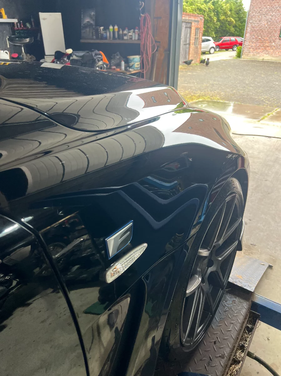

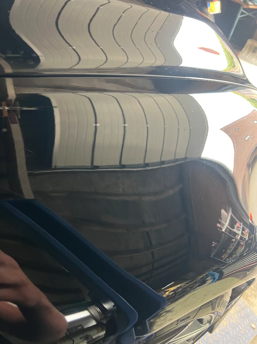

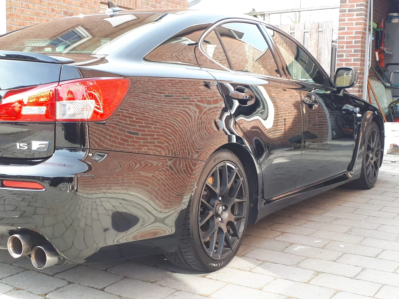

Vandaag aan de gang gegaan met de nieuwe zeer zachte pad + de primer van gyeon in combinatie met de bald wipe. Resultaat lijkt tot nu toe echt beter dan wat het ooit is geweest.
Bedankt voor de adviezen, ik ga toch maar eens de hele auto aanpakken vrees ik!
Zie bijlage voor het verschil
