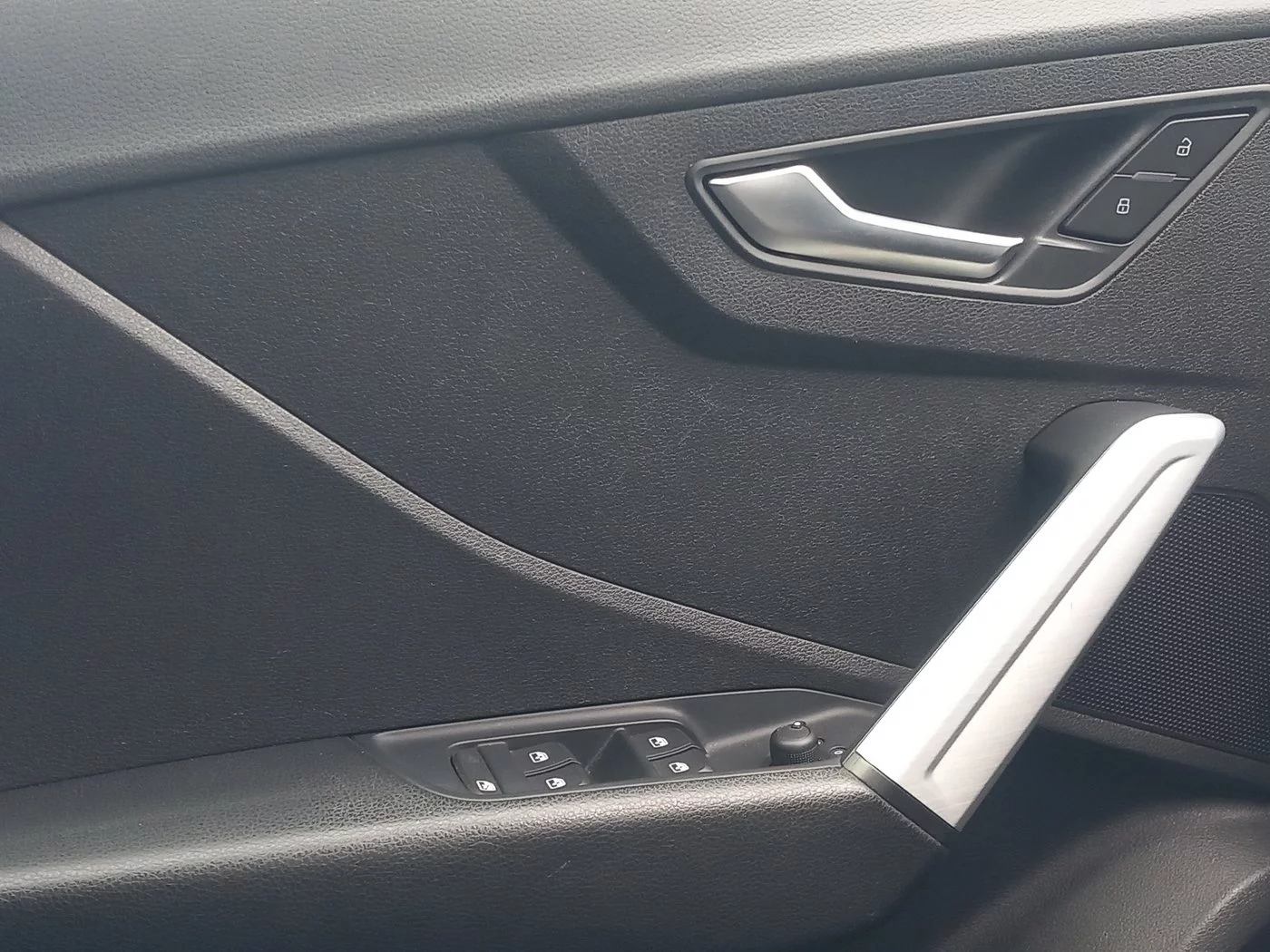

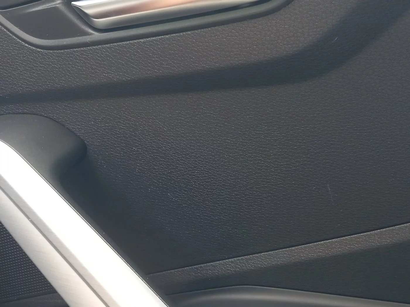

In mijn vrouw haar Q2 zijn er door de vorige eigenaar heel wat (lichte) krassen in de zwarte plastiek onderdelen. zie fotos
Is dit weg te krijgen en zo ja,hoe?
Alvast bedankt!

Krassen in het kunststof betekent dat er materiaal is weggenomen. Om krassen dus te ''verwijderen'', zou je rondom de krassen materiaal weg moeten gaan nemen om tot dezelfde diepte te komen. (Net als bij krassen polijsten op een lak) Dit zou ik je echter niet adviseren.
Je kan de krassen wel minder opvallend maken middens een kunststof-dressing. Goed reinigen, drogen en vervolgens in een dressing zetten.
Enkele voorbeelden uit de webshop;
* Poorboys world - Natural Look.
* Nanolex - Trim Rejuvenator.
* Gyeon - Preserve
* AutoGlym - Vinyl & Rubber Care
